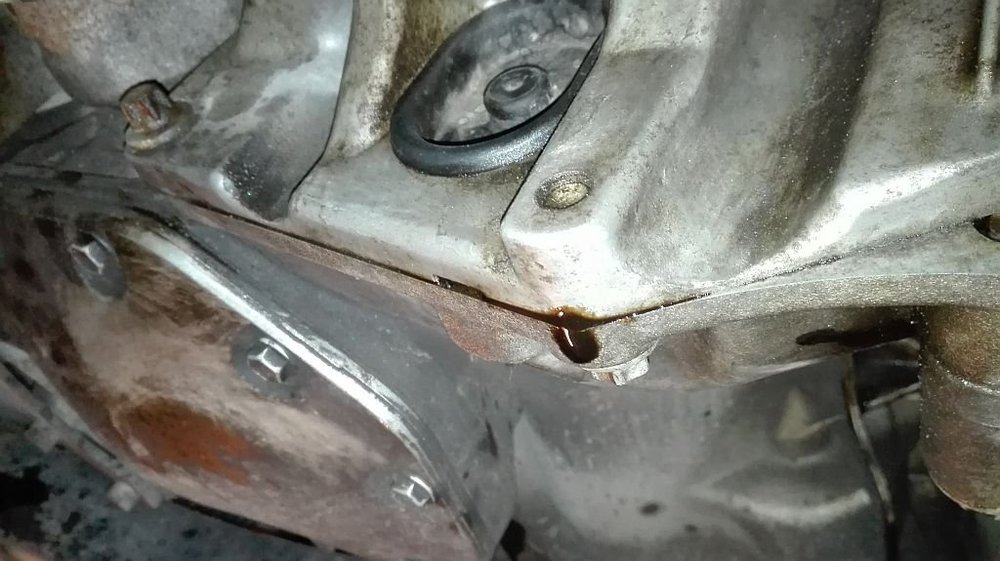

silos Opublikowano 7 Lutego 2021 Udostępnij Opublikowano 7 Lutego 2021 (edytowane) Dzień Dobry W opel Meriva A z 2008 z silnikiem benzynowym 1.4 na połączeniu miski olejowej i skrzyni biegów jak na zdjęciu zbierają się krople oleju silnikowego. Jest jego wyraźny ubytek na bagnecie kontroli poziomu oleju silnikowego GM 5W30. Silnik nigdy nie był remontowany od nowości. Czy taki wyciek w tym miejscu to może być uszczelka pod miską olejową do wymiany ? W innych miejscach z przodu silnika jest tylko opocenie olejem silnikowym przy uszczelce. Edytowane 7 Lutego 2021 przez silos   Cytuj Odnośnik do komentarza https://forum.opel24.com/topic/91791-wyciek-oleju-na-po%C5%82%C4%85czeniu-silnika-i-skrzyni-buieg%C3%B3w/ Udostępnij na innych stronach Więcej opcji udostępniania...
adam1954 Opublikowano 7 Lutego 2021 Udostępnij Opublikowano 7 Lutego 2021 Może ciec z uszczelnienia wału , z uszczelnienia wałka skrzyni lub właśnie uszczelnienie miski olejowej Taka kropelka nie ma chyba wpływu na pobór oleju prędzej pobór pierścieniami lub uszczelniaczami zaworów.   Cytuj Odnośnik do komentarza https://forum.opel24.com/topic/91791-wyciek-oleju-na-po%C5%82%C4%85czeniu-silnika-i-skrzyni-buieg%C3%B3w/#findComment-731537 Udostępnij na innych stronach Więcej opcji udostępniania...
silos Opublikowano 8 Lutego 2021 Autor Udostępnij Opublikowano 8 Lutego 2021 Witam i dziękuję za odpowiedź. Na tym miejscu jak wytrę krople od razu napływa olej silnikowy. Dodatkowo w zbiorniku zapasu płynu chłodniczego (zbiornik wyrównawczy) na brzegach na powierzchni płynu chłodniczego zebrała się delikatna maź. Silnik benzynowy 1.4 bez LPG od nowości nie remontowany, ma tylko 80 000km. Czy z tego by wynikało, że niekoniecznie to miska olejowa tylko z uszczelniaczy zaworów ? Dziękuję za odpowiedź.   Cytuj Odnośnik do komentarza https://forum.opel24.com/topic/91791-wyciek-oleju-na-po%C5%82%C4%85czeniu-silnika-i-skrzyni-buieg%C3%B3w/#findComment-731565 Udostępnij na innych stronach Więcej opcji udostępniania...
adam1954 Opublikowano 8 Lutego 2021 Udostępnij Opublikowano 8 Lutego 2021 7 godzin temu, silos napisał: na brzegach na powierzchni płynu chłodniczego zebrała się delikatna maź. To może być od wymiany jakiejś zatłuszczonej części od układu chłodzenia. Ale kompresje bym pomierzył. 7 godzin temu, silos napisał: tylko z uszczelniaczy zaworów ? Niczego takiego nie napisałem. Napisałem że pobór oleju może się nimi odbywać ale nie musi Zdejmij tą gumową wkładkę którą widać na zdjęciu i sprawdź czy masz mokre kolo zamachowe. Może też być że masz odmę zamurowaną masłem i ciśnienie się w komorze korbowej robi większe i wyciska uszczelniaczem walu.   Cytuj Odnośnik do komentarza https://forum.opel24.com/topic/91791-wyciek-oleju-na-po%C5%82%C4%85czeniu-silnika-i-skrzyni-buieg%C3%B3w/#findComment-731584 Udostępnij na innych stronach Więcej opcji udostępniania...
silos Opublikowano 8 Lutego 2021 Autor Udostępnij Opublikowano 8 Lutego 2021 Po zdjęciu tej osłony gumowej widoczne koło jest całkowicie suche. Wynikało by z tego, że to jednak miska olejowa do uszczelnienia poprzez wymianę uszczelki? Jaki moment dokręcenia jest wymagany dla tych gwiazdkowych nakrętek miski olejowej ? 5Nm - 8Nm ? Dziękuję.   Cytuj Odnośnik do komentarza https://forum.opel24.com/topic/91791-wyciek-oleju-na-po%C5%82%C4%85czeniu-silnika-i-skrzyni-buieg%C3%B3w/#findComment-731589 Udostępnij na innych stronach Więcej opcji udostępniania...
adam1954 Opublikowano 8 Lutego 2021 Udostępnij Opublikowano 8 Lutego 2021 Przy bloku silnika 10 Nm a przy skrzyni 40 Nm A co z odmą . Koło nie zawsze musi być mokre gdy trochę oleju wyciśnie przez uszczelniacz   Cytuj Odnośnik do komentarza https://forum.opel24.com/topic/91791-wyciek-oleju-na-po%C5%82%C4%85czeniu-silnika-i-skrzyni-buieg%C3%B3w/#findComment-731590 Udostępnij na innych stronach Więcej opcji udostępniania...
silos Opublikowano 2 Października 2023 Autor Udostępnij Opublikowano 2 Października 2023 Dzień Dobry. Chciałem wrócić do tematu ponieważ jakiś czas temu wymieniłem uszczelkę miski oleju silnikowego i nadal sączy się olej. Wynika z tego, że to musi być olej już ze skrzyni biegów i może być go coraz mniej. Chciałem go więc sprawdzić i dolać w silniku Opel Z14XEP 1.4 benzyna. Sprawdziłem swoją dokumentację pojazdu i nigdzie nie ma mowy jakim typem oleju jest zalana skrzynia biegów. Czy można tu zastosować jakiś typowy olej do skrzyni biegów aby nie wymieniać całego oraz czy kapanie oleju ze skrzyni biegów to po prostu uszkodzony uszczelniacz na wale napędowym który wychodzi z silnika i wchodzi do sprzęgła i skrzyni biegów? Dziękuję za odpowiedź. M.K.   Cytuj Odnośnik do komentarza https://forum.opel24.com/topic/91791-wyciek-oleju-na-po%C5%82%C4%85czeniu-silnika-i-skrzyni-buieg%C3%B3w/#findComment-799469 Udostępnij na innych stronach Więcej opcji udostępniania...
ja37 Opublikowano 2 Października 2023 Udostępnij Opublikowano 2 Października 2023 Jeśli jesteś pewny, że to olej z silnika, to zostaje uszczelniacz pod kołem zamachowym na wale. Tak, czy inaczej to skrzynia do zdjęcia.   Cytuj Odnośnik do komentarza https://forum.opel24.com/topic/91791-wyciek-oleju-na-po%C5%82%C4%85czeniu-silnika-i-skrzyni-buieg%C3%B3w/#findComment-799470 Udostępnij na innych stronach Więcej opcji udostępniania...
silos Opublikowano 3 Października 2023 Autor Udostępnij Opublikowano 3 Października 2023 Dziękuje. Właśnie nie wiem jaki to rodzaj oleju może być. Jeżeli jest tak rzadki to pewnie z silnika. Ze skrzyni pewnie by się nie wylał po jest o wiele gęstszy i nie ma sensu dolewać ? M.K.   Cytuj Odnośnik do komentarza https://forum.opel24.com/topic/91791-wyciek-oleju-na-po%C5%82%C4%85czeniu-silnika-i-skrzyni-buieg%C3%B3w/#findComment-799473 Udostępnij na innych stronach Więcej opcji udostępniania...
waldek2020 Opublikowano 3 Października 2023 Udostępnij Opublikowano 3 Października 2023 Olej GM 93165290 1,6 pojemność całości. Ze skrzyni też się może wylewać przez simmering. Po kolorze powinno być widać. Cytuj Odnośnik do komentarza https://forum.opel24.com/topic/91791-wyciek-oleju-na-po%C5%82%C4%85czeniu-silnika-i-skrzyni-buieg%C3%B3w/#findComment-799477 Udostępnij na innych stronach Więcej opcji udostępniania...
