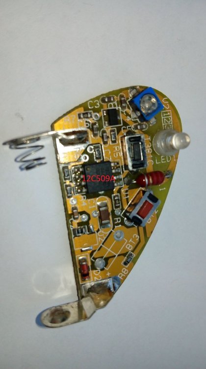

Gość bialy_baranek Opublikowano 9 Kwietnia 2021 Udostępnij Opublikowano 9 Kwietnia 2021 Witam, mam podobny problem – kupiłem Agilę rocznik 2000 z jednym kluczem i pilotem w oddzielnym breloku. Układ jest na bazie mikrochipa 12c509a opisanego w specyfikacji jako jednorazowo programowany (patrz odnośnik). Myślę więc, że musiałbyś wymienić go na nówkę, i dopiero wtedy zaprogramować. Do tego jednak trzeba mieć trochę wprawy. Na foto dla porównania wnętrze mojego pilota. https://www.eliptor.pl/index.php?p66,procesor-pic-12c509a-dil8   Cytuj Odnośnik do komentarza https://forum.opel24.com/topic/91793-wyci%C4%85gni%C4%99cie-security-code-z-opla-agilii-2003r-pojemno%C5%9B%C4%87-12l/#findComment-734343 Udostępnij na innych stronach Więcej opcji udostępniania...
wesol Opublikowano 9 Kwietnia 2021 Udostępnij Opublikowano 9 Kwietnia 2021 Czytaj uważnie. Immo się zaprogramowalo a problem jest w pilocie radiowym za piloty nie oryginalne nikt nie będzie ani ręczył ani zgadywał czy się da doprogramowac czy nie da.   Cytuj Odnośnik do komentarza https://forum.opel24.com/topic/91793-wyci%C4%85gni%C4%99cie-security-code-z-opla-agilii-2003r-pojemno%C5%9B%C4%87-12l/#findComment-734349 Udostępnij na innych stronach Więcej opcji udostępniania...
