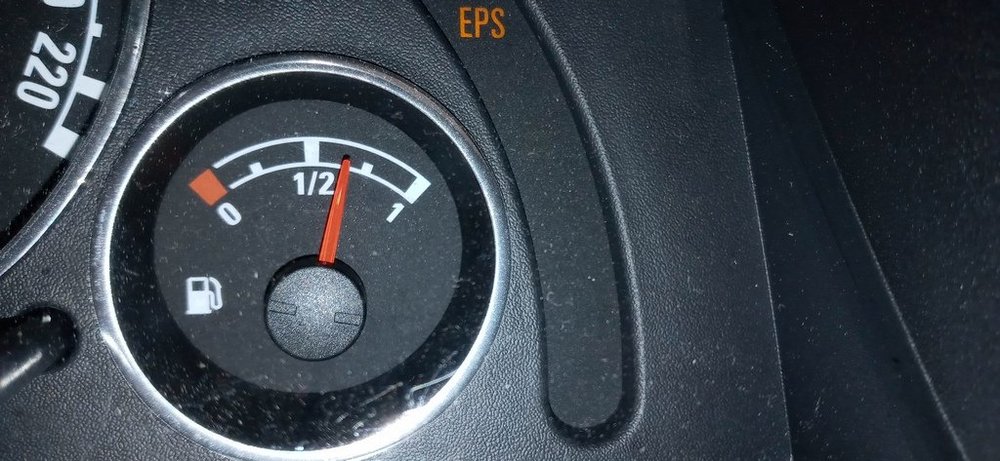

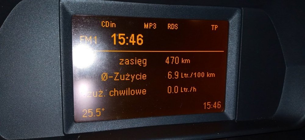

Navia Opublikowano 12 Czerwca 2021 Autor Udostępnij Opublikowano 12 Czerwca 2021 (edytowane) Godzinę temu, adam1954 napisał: Spróbuj ściągnąć Vaux ja z niego brałem wersje To mam ale nic to nie daje. Nawet te sterowniki podmieniałam i kicha. Trudno. Odkupię. Koleżanka zatankowała auto. Nie do pełna bo jej szkoda było kasy ale zmienił się zasięg. Może nie trzeba tam nic grzebać w indeksach. No i może ktoś by zapodał z alliexpres jakiś link z dobrym interfejsem. Pisałam do gościa z Siedlec bo ma wystawione na OLX i nawet nie wiedział jak sprawdzić jakie oprogramowanie ma interfejsu. Naprowadziłam go i okazuje się że ma 1,45 i diagnozowana była Vectra z 2005r. Czyli nie ma sobie co tyłka zawracać. https://www.olx.pl/d/oferta/kabel-op-com-interfejs-diagnostyczny-obdii-opel-CID5-IDKcgNk.html Edytowane 12 Czerwca 2021 przez Navia   Cytuj Odnośnik do komentarza https://forum.opel24.com/topic/92554-problemy-z-opcomem/page/2/#findComment-736897 Udostępnij na innych stronach Więcej opcji udostępniania...

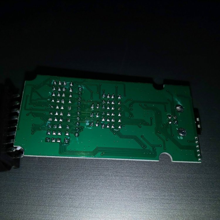

adam1954 Opublikowano 13 Czerwca 2021 Udostępnij Opublikowano 13 Czerwca 2021 Na razie nie odkupuj . Pisałem abyś kontaktowała się z drahe . On naprawia te Opcomy. A z V5 na pewno da rady. 12 godzin temu, Navia napisał: Naprowadziłam go i okazuje się że ma 1,45 i diagnozowana była Vectra z 2005r. Czyli nie ma sobie co tyłka zawracać. Znowu nie doczytalaś. 1.45 to ma po prostu starszą wersję software. Najważniejsza jest płyta i PIC. Czyli V5 lub New Opcom Tylko trzeba odkręcić 4 śrubki , zdjąć obudowę i zobaczyć na plytkę. Ja moim diagnozuję AH z 2010 roku. Tylko podczas połączenia z AH samoczynnie zmienia (aktualizuje)z 1.39 na 1.45 Na samym początku napisalem ,,Zestawienie oprogramowania i korespondującej wersji FW: 100219a = FW1.39 100315a = FW1.41 100820b = FW1.43 110207a = FW1.44 110530a = FW1.44 120309a = FW1.45 120603e = FW1.45 121231i = FW1.47 131223b = FW1.58 131223c = FW1.59 131223d = FW1.60 131223e = FW1.61 150604b = FW1.64 Wgrywanie nowszego FW nie ma kompletnie żadnego sensu, ponieważ starszy soft go nie wykorzysta...,, Więc jak kolega Grzecho napisał nie podniecać się że sprzedawcy co jakiś czas wciskają coraz to nowsze FW. Bo to tylko chwyt reklamowy.   Cytuj Odnośnik do komentarza https://forum.opel24.com/topic/92554-problemy-z-opcomem/page/2/#findComment-736906 Udostępnij na innych stronach Więcej opcji udostępniania...
Navia Opublikowano 13 Czerwca 2021 Autor Udostępnij Opublikowano 13 Czerwca 2021 (edytowane) Już wczoraj do niego napisałam. Trzeba poczekać. Czyli jak teraz nawet mam to 1.59 to też powinno dzialać? Dałam zdjęcie płytki a tam nie widać jaka to wersja chyba że ja nie wiem gdzie to jest napisane. Edytowane 13 Czerwca 2021 przez Navia   Cytuj Odnośnik do komentarza https://forum.opel24.com/topic/92554-problemy-z-opcomem/page/2/#findComment-736907 Udostępnij na innych stronach Więcej opcji udostępniania...
adam1954 Opublikowano 13 Czerwca 2021 Udostępnij Opublikowano 13 Czerwca 2021 A z drugiej jej strony?   Cytuj Odnośnik do komentarza https://forum.opel24.com/topic/92554-problemy-z-opcomem/page/2/#findComment-736908 Udostępnij na innych stronach Więcej opcji udostępniania...
Navia Opublikowano 13 Czerwca 2021 Autor Udostępnij Opublikowano 13 Czerwca 2021 (edytowane) Zdjęcie z drugiej strony: Trochę pobawiłam się sterownikami i nawet jak mam USB Conventer to wykrywa na opcomie wersję 1,59 ale z czymkolwiek w aucie czy u mnie czy koleżanki nie chce się połączyć. Edytowane 13 Czerwca 2021 przez Navia   Cytuj Odnośnik do komentarza https://forum.opel24.com/topic/92554-problemy-z-opcomem/page/2/#findComment-736912 Udostępnij na innych stronach Więcej opcji udostępniania...
adam1954 Opublikowano 13 Czerwca 2021 Udostępnij Opublikowano 13 Czerwca 2021 Wygląda że masz podróbę w sumie podróby. Bo tak można nazwać chińczyka Opcoma . Bo oryginał to Adako ale chyba też robiony w Chinach Ale czekałbym na odpowiedź drahe   Cytuj Odnośnik do komentarza https://forum.opel24.com/topic/92554-problemy-z-opcomem/page/2/#findComment-736916 Udostępnij na innych stronach Więcej opcji udostępniania...
Navia Opublikowano 13 Czerwca 2021 Autor Udostępnij Opublikowano 13 Czerwca 2021 Ja mogę czekać. Mieć nadzieję że kumpel też poczeka. A i on chciałby się coś dowiedzieć bo jak tu nie działa zasięg który w tej Merivie w końcu działa. A on jak pisałam ma Signum i uruchomił sobie komputer pokładowy i zasięg ma na F. Może by wydzielić każdy temat osobno bo pisać w GID o interfejsie i innych problemach nie jest OK? Cytuj Odnośnik do komentarza https://forum.opel24.com/topic/92554-problemy-z-opcomem/page/2/#findComment-736923 Udostępnij na innych stronach Więcej opcji udostępniania...
