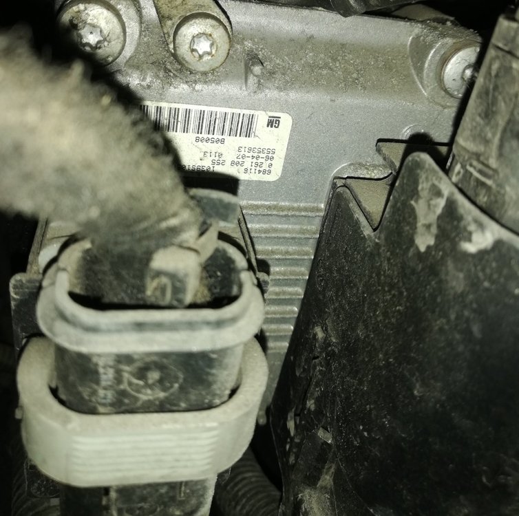

peplunio Opublikowano 15 Czerwca 2021 Udostępnij Opublikowano 15 Czerwca 2021 Witam! Mam pytanie, może ktoś będzie wiedział. Która to wtyczka A a która B? Ta niżej z tą szarą obejmą czy ta czarna?   Cytuj Odnośnik do komentarza https://forum.opel24.com/topic/92561-wtyczki-sterownika-silnika-z14xep-meriva-a/ Udostępnij na innych stronach Więcej opcji udostępniania...
adam1954 Opublikowano 15 Czerwca 2021 Udostępnij Opublikowano 15 Czerwca 2021 A z lewej   Cytuj Odnośnik do komentarza https://forum.opel24.com/topic/92561-wtyczki-sterownika-silnika-z14xep-meriva-a/#findComment-736958 Udostępnij na innych stronach Więcej opcji udostępniania...
peplunio Opublikowano 15 Czerwca 2021 Autor Udostępnij Opublikowano 15 Czerwca 2021 Dziękuję. A wiesz może jak ją zdjąć? W tamtej po prawej jest dźwignia a w tej nie widze...   Cytuj Odnośnik do komentarza https://forum.opel24.com/topic/92561-wtyczki-sterownika-silnika-z14xep-meriva-a/#findComment-736959 Udostępnij na innych stronach Więcej opcji udostępniania...

ja37 Opublikowano 16 Czerwca 2021 Udostępnij Opublikowano 16 Czerwca 2021 Ja podpowiem. Nieraz jak wtyczki są nie ruszane kilkanaście lat, to piach, kurz i ciepło skutecznie blokują te dźwignie. Warto popsikać WD i nie tylko ciągnąć za dźwignię, ale pomóc naciskając z drugiej strony wtyczki te wystające prowadniki.   Cytuj Odnośnik do komentarza https://forum.opel24.com/topic/92561-wtyczki-sterownika-silnika-z14xep-meriva-a/#findComment-736964 Udostępnij na innych stronach Więcej opcji udostępniania...

Navia Opublikowano 16 Czerwca 2021 Udostępnij Opublikowano 16 Czerwca 2021 U koleżanki tą z szarą dzwignią odpieliśmy bez problemów. Jak tą czarną odpiąć do dziś nie wiemy bo pytałam o to i nikt mi nie odpowiedział. peplunio co będziesz modzić?   Cytuj Odnośnik do komentarza https://forum.opel24.com/topic/92561-wtyczki-sterownika-silnika-z14xep-meriva-a/#findComment-736967 Udostępnij na innych stronach Więcej opcji udostępniania...
peplunio Opublikowano 16 Czerwca 2021 Autor Udostępnij Opublikowano 16 Czerwca 2021 (edytowane) Wiesz co? Musze zdjąć tą czarną bo nie ma sygnału ze sterownika na czujnik ciśnienia klimy i klima nie działa. Jak dam napięcie bezp. z akumulatora na czujnik ciśnienia to klima się włącza. Ale dostęp do tej wtyczki czarnej to masakra. Z komory silnika porażka... Edytowane 16 Czerwca 2021 przez peplunio   Cytuj Odnośnik do komentarza https://forum.opel24.com/topic/92561-wtyczki-sterownika-silnika-z14xep-meriva-a/#findComment-736968 Udostępnij na innych stronach Więcej opcji udostępniania...
