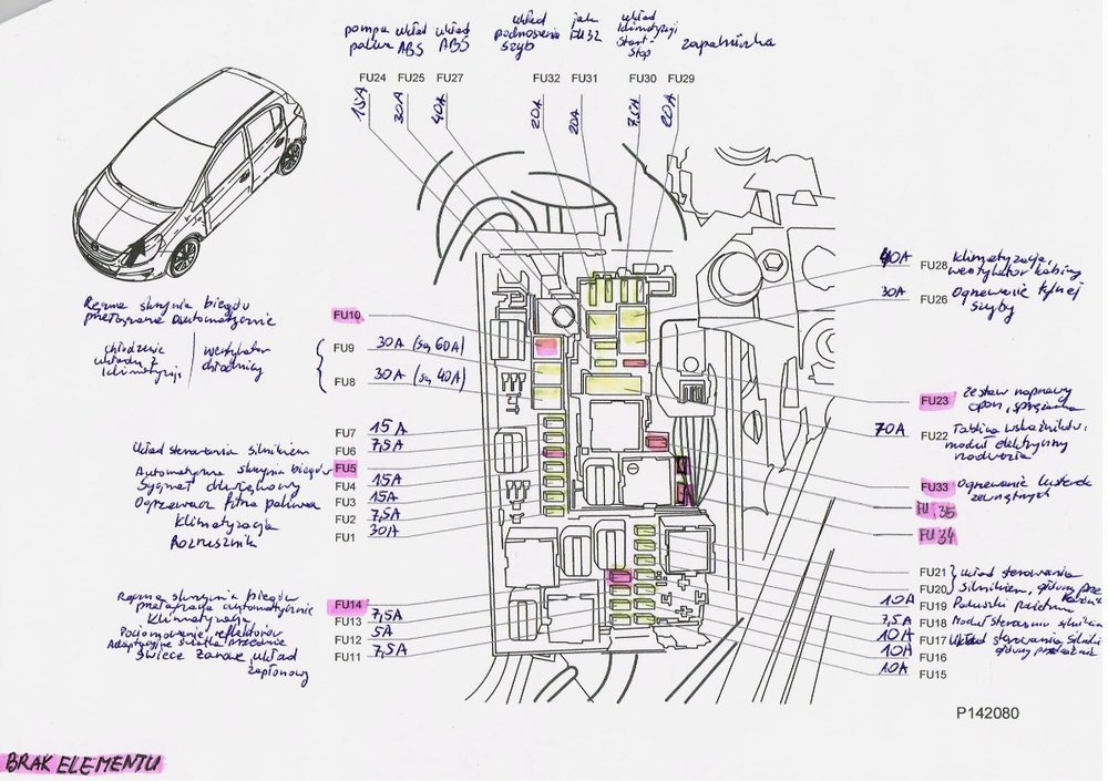

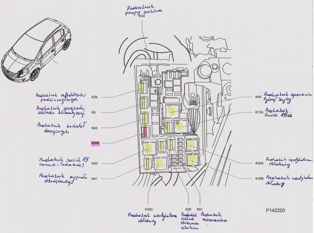

bogoes Opublikowano 17 Lipca 2021 Udostępnij Opublikowano 17 Lipca 2021 (edytowane) Wygląda na to, że masz identyczną skrzynkę bezpieczników co corsa D... dziwi mnie tylko, bo wygląda na to, że nie masz włożonego przekaźnika (K5) od klimy. Poniżej screen z corsy opisami przekaźników. Zauważyłem, że brakuje także bezpiecznika od klimy (FU2, 7,5A). Może masz coś niesprawne w układzie klimatyzacji i umyślnie ktoś wyjął przekaźnik i bezpiecznik Edit2: Patrząc na Twoje zdjęcie zauważyłem też, że brakuje Ci przekaźnika od 2-go biegu wentylatora chłodnicy, masz tylko od 1 i 3 biegu. Edytowane 17 Lipca 2021 przez bogoes dodanie grafiki i tekstu... dodanie tekstu   1 Cytuj Odnośnik do komentarza https://forum.opel24.com/topic/92768-klimatyzacja-przeka%C5%BAnik/#findComment-737938 Udostępnij na innych stronach Więcej opcji udostępniania...
Gość Tomek2304 Opublikowano 17 Lipca 2021 Udostępnij Opublikowano 17 Lipca 2021 O ile ten schemat się zgadza to super dziękuje bardzo! Sprawdzę. Poprzedni właściciel prawdopodobnie mógł wyjąć ten bezpiecznik i przekaźnik bo miał przetarty wąż od klimy i założył krótszy pasek żeby omijał sprężarkę no i przy okazji jeszcze wyjął ten przekaźnik. kupię włożę i zobaczymy. jeszcze pytanko bo mechanikiem nie jestem, mogę normalnie ręcznie wyjac te przekaźniki? Testowo wyjmę od klaksonu sprawdzę   Cytuj Odnośnik do komentarza https://forum.opel24.com/topic/92768-klimatyzacja-przeka%C5%BAnik/#findComment-737939 Udostępnij na innych stronach Więcej opcji udostępniania...
bogoes Opublikowano 17 Lipca 2021 Udostępnij Opublikowano 17 Lipca 2021 Możesz, tylko prawdopodobnie zapisze się błąd B2750 (sygnał dźwiękowy, przerwany obwód lub napięcie za niskie), przynajmniej u mnie był taki błąd po wyjęciu przekaźnika sygnału dźwiękowego, ale nie skutkuje to żadnym problemem z samochodem. Błędy można skasować... tak na marginesie uzupełnij profil o kod silnika.   Cytuj Odnośnik do komentarza https://forum.opel24.com/topic/92768-klimatyzacja-przeka%C5%BAnik/#findComment-737940 Udostępnij na innych stronach Więcej opcji udostępniania...
Gość Tomek2304 Opublikowano 17 Lipca 2021 Udostępnij Opublikowano 17 Lipca 2021 Przełożyłem ale problem polega teraz na tym, ze w miejsce przekaźnika od klimy albo wentylatora bieg 2 jest plastik zamiast tych blaszek czyli tzw atrapa? czyli skrzynka jest przystosowana do samochodu bez klimatyzacji? Muszę teraz poszukać skrzynki gdzie mogę wszystkie przekaźniki podłączyć?   Cytuj Odnośnik do komentarza https://forum.opel24.com/topic/92768-klimatyzacja-przeka%C5%BAnik/#findComment-737952 Udostępnij na innych stronach Więcej opcji udostępniania...

bogoes Opublikowano 18 Lipca 2021 Udostępnij Opublikowano 18 Lipca 2021 No cóż, ja wymiękam, nie wiem co dalej Ci poradzić, jak jesteś dobrym elektrykiem, to sprawdzaj przewód po przewodzie (gdzie idą i kolorystykę)... na początek ściągnij (np. z portalu sympatycznego gryzonia) TIS2000 i tam są interaktywne schematy (z przekrojami i kolorami przewodów, widokami złączek i elementów, odnośnikami do dalszej części....), choć Meriwy_B tam nie ma, ale Meriwy_A były tworzone na płycie Corsy, także nawet są wspólne książki do napraw, więc pewnie i wiele wspólnego z corsą ma i Mery_B (choćby taka sama skrzynka bezpiecznikowa)... choć ja też nie jestem mechanikiem i już pewnie za wiele Ci nie podpowiem... mi wygląda to na jakieś ręczne przeróbki "złotej rączki". Może lepiej oddać do jakiegoś dobrego elektryka samochodowego, a może warto skontaktować się z poprzednim właścicielem i podpytać, co było z tą klimą cudowane.   Cytuj Odnośnik do komentarza https://forum.opel24.com/topic/92768-klimatyzacja-przeka%C5%BAnik/#findComment-737959 Udostępnij na innych stronach Więcej opcji udostępniania...
bogoes Opublikowano 14 Sierpnia 2021 Udostępnij Opublikowano 14 Sierpnia 2021 W dniu 17.07.2021 o 23:41, Tomek2304 napisał: Przełożyłem ale problem polega teraz na tym, ze w miejsce przekaźnika od klimy albo wentylatora bieg 2 jest plastik zamiast tych blaszek czyli tzw atrapa? czyli skrzynka jest przystosowana do samochodu bez klimatyzacji? Muszę teraz poszukać skrzynki gdzie mogę wszystkie przekaźniki podłączyć? Nie wiem, czy temat już rozwiązałeś, jednak chciałbym tylko swój drobny błąd poprawić, żeby inni poszukujący rozwiązań się nie pomylili, otóż część opli (sądząc po braku elementów i instalacji) jest wyposażona w wentylator pracujący na dwóch biegach (pojedynczy rezystor ze złączem 2pinowym), także trochę niepotrzebnie namieszałem... cóż, brałem pod uwagę jak to było w dwóch oplach z którymi miałem do czynienia. 1 Cytuj Odnośnik do komentarza https://forum.opel24.com/topic/92768-klimatyzacja-przeka%C5%BAnik/#findComment-739144 Udostępnij na innych stronach Więcej opcji udostępniania...
