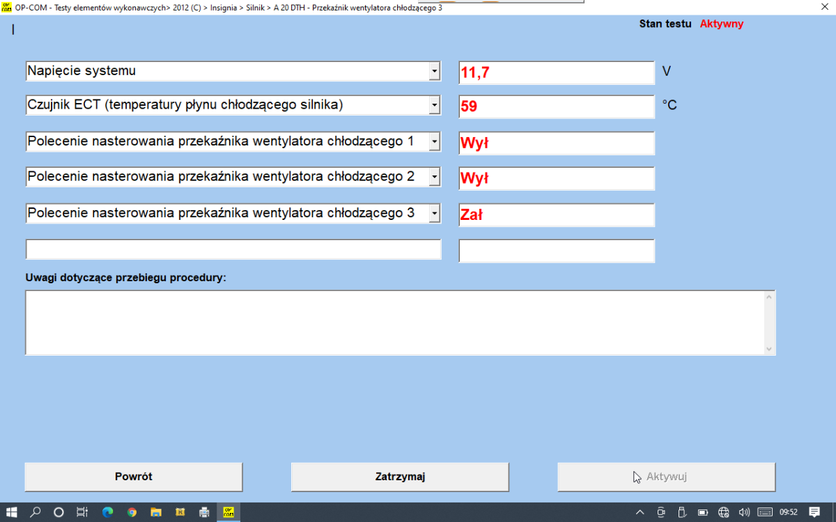

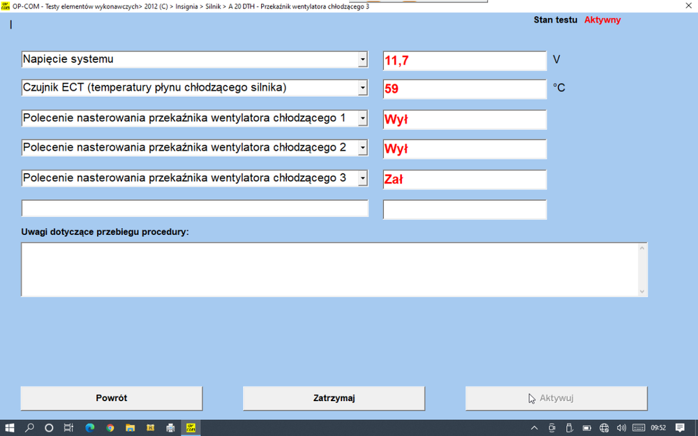

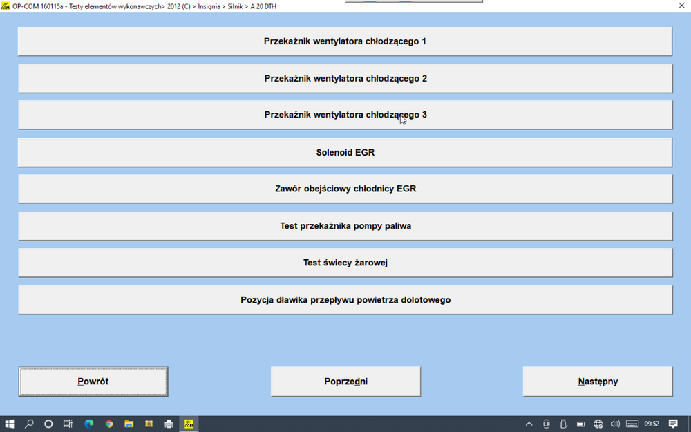

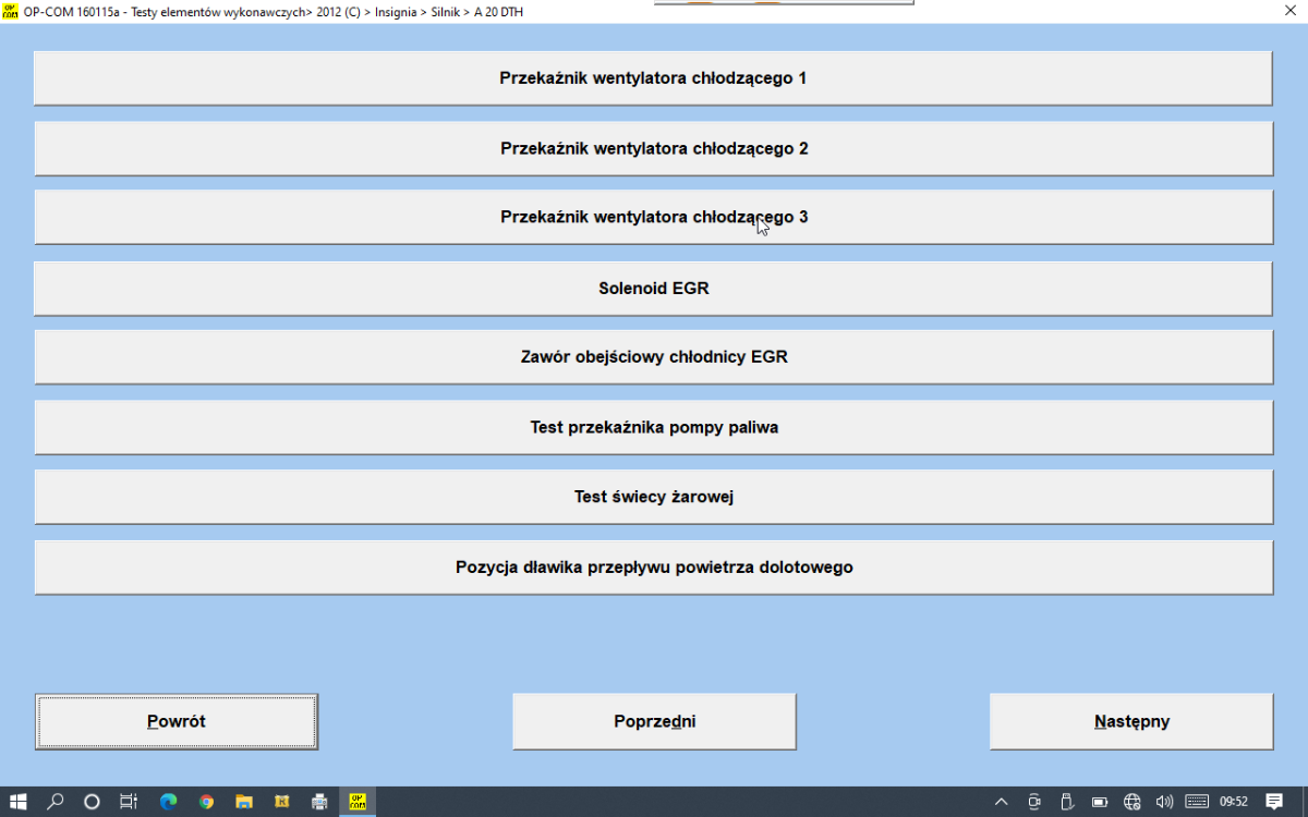

bogoes Opublikowano 5 Maja Udostępnij Opublikowano 5 Maja 21 godzin temu, pinio napisał: Nie znalazłem w vaux-com opcji załączenia wiatraków. Ani sprzęgła klimatyzacji. Czy może ktoś podsunąć? W opcomie (zarówno wersje PL, jak i EN) można sprawdzić poszczególne biegi wentylatora w testach, w menu silnika. W załącznikach: menu testów i sam test (tu akurat 3biegu).   Cytuj Odnośnik do komentarza https://forum.opel24.com/topic/93104-corsa-d-12-86km-rezystor-wentylatora-ch%C5%82odnicy/page/2/#findComment-820610 Udostępnij na innych stronach Więcej opcji udostępniania...
pinio Opublikowano 5 Maja Udostępnij Opublikowano 5 Maja (edytowane) No właśnie u mnie w corsie d nie mam aktywnych testów. Robiłem takie na astrze h ale w corsie d nie mam. W ogóle mam za mało opcji dot. ecu. Edytowane 5 Maja przez pinio   Cytuj Odnośnik do komentarza https://forum.opel24.com/topic/93104-corsa-d-12-86km-rezystor-wentylatora-ch%C5%82odnicy/page/2/#findComment-820611 Udostępnij na innych stronach Więcej opcji udostępniania...
bogoes Opublikowano 5 Maja Udostępnij Opublikowano 5 Maja (edytowane) Ja też robię w insigni. Mój silnik w corsie A13DTC ma ten sam sterownik co w isi A20DTH... A poprzez insignię mam wiele więcej opcji do swojego silnika, także nieraz trzeba poszukać w opcomie nietypowych rozwiązań😉 Edytowane 5 Maja przez bogoes poprawienie stylistyki   Cytuj Odnośnik do komentarza https://forum.opel24.com/topic/93104-corsa-d-12-86km-rezystor-wentylatora-ch%C5%82odnicy/page/2/#findComment-820613 Udostępnij na innych stronach Więcej opcji udostępniania...
