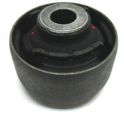

Tomasz1981 Opublikowano 12 Września 2021 Autor Udostępnij Opublikowano 12 Września 2021 Os przednia. Tuleja tylnia ta co jest wtłaczana bez śrub. Poniżej zdjęcie o jaką mi chodzi. Tylko ta jest z wycięciami. Wolałbym pełna zalana. Będzie sztywniej ale dłużej wytrzyma.   Cytuj Odnośnik do komentarza Udostępnij na innych stronach Więcej opcji udostępniania...

Tomasz1981 Opublikowano 12 Września 2021 Autor Udostępnij Opublikowano 12 Września 2021 Te tuleje co pokazujesz to są w połowie zalane jak oryginał. Ja szukam pełnych które są znacznie trwalsze ale nie pouliretanowe Dzięki temu wymieniasz sam sworzeń co dwa lata i jest gitara. Tak wymieniłem już wahacze właśnie na SRL rok temu ale już zaczyna coś stukać. Trzy lata temu wymieniłem całe wahacze Delphi pasowały idealnie ale wytrzymały dwa lata i padła właśnie tuleja. Rok temu SRL i też coś styka. No i jeden wahacz za cholere nie chciał wejść trzeba było go spora siła. Pół centymetra brakowało aby wszedł ale jakoś dało radę. Dlatego chciałem teraz zreanimować te Delphi tzn wymienic tuleje i sworznie.   Cytuj Odnośnik do komentarza Udostępnij na innych stronach Więcej opcji udostępniania...
