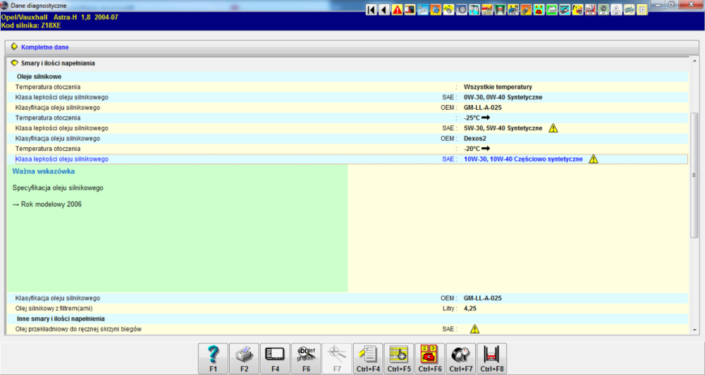

Gość c0ver28 Opublikowano 26 Października 2021 Udostępnij Opublikowano 26 Października 2021 4 minuty temu, arek2812 napisał: Jaki olej zalałes? Moze przed sprzedaza ktos nalał doktorka lub innego zageszczacza i było ok.. Nie ja zalewałem tylko na stacji kontroli pojazdów, więc w teorii wszystko powinno być okej. Olej to Genuine 10W-30   Cytuj Odnośnik do komentarza https://forum.opel24.com/topic/93497-kontrolka-oleju-po-wymianie/#findComment-741384 Udostępnij na innych stronach Więcej opcji udostępniania...
pan_wAZOn Opublikowano 26 Października 2021 Udostępnij Opublikowano 26 Października 2021 5W30 nie powinno być wlane???   Cytuj Odnośnik do komentarza https://forum.opel24.com/topic/93497-kontrolka-oleju-po-wymianie/#findComment-741385 Udostępnij na innych stronach Więcej opcji udostępniania...
