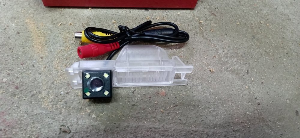

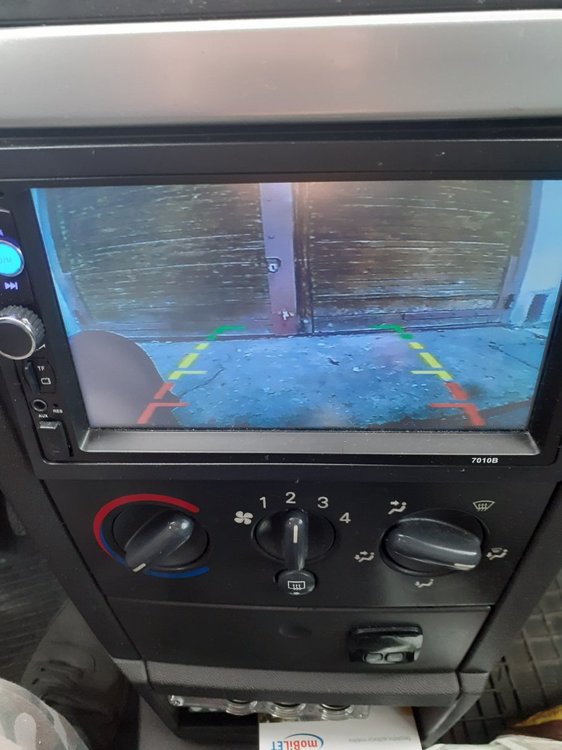

adam1954 Opublikowano 2 Listopada 2021 Udostępnij Opublikowano 2 Listopada 2021 Ja mam tą drugą kamerkę. Jest z nią trochę problemów. Raz pokazuje obraz wyraźnie a czesem przyciemniony. Wyświetlacz mam https://allegro.pl/oferta/radioodtwarzacz-kkmoon-7010b-11073349748 Może to też jest wina w słabej jakości radia 2 din. Kamerka jest montowana w oświetlenie rejestracji i jest przesunięcie względem osi auta . Trzeba brać poprawkę potem na cofaniu. Ale są też kamerki w tablicy rejestracji Do przeciągania przewodów zderzaka nie ściągałem. Po tylną lampą jest gumowa zaślepka i nią można pezprowadzić do karoserii. Zdjąć tylko boczek w bagażniku. Potem przewody puszczałem odsuwając uszczelki drzwi . Jest tam duża szczelina między osłoną wewnętrzną progów w ktorą można włożyć wiązkę. Częściej korzystam z pipka którego wcześniej zamontowałem z czujnikami cofania https://www.ceneo.pl/24739687;pla?se=YxWbm1iqQxdyrhZALD2q02WnsAqEsNg5&shop=147423919&gclid=EAIaIQobChMI_viM18D68wIV0wSiAx2FhgRdEAQYBiABEgJEdPD_BwE tego typu.   Cytuj Odnośnik do komentarza https://forum.opel24.com/topic/93555-monta%C5%BC-kamery-cofania-meriva-a/#findComment-741800 Udostępnij na innych stronach Więcej opcji udostępniania...

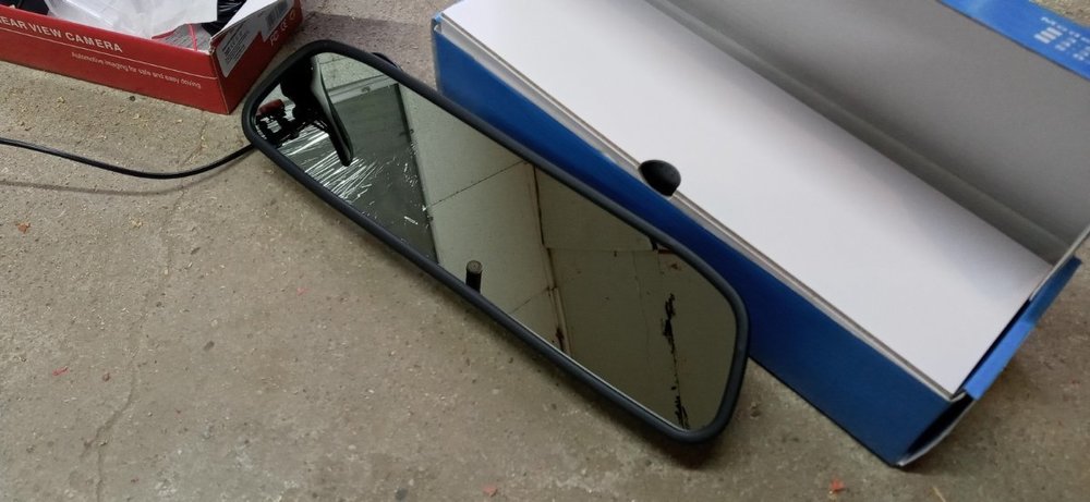

Navia Opublikowano 3 Listopada 2021 Autor Udostępnij Opublikowano 3 Listopada 2021 Nadal się zastanawiamy nad monitorem. Taki składany: https://allegro.pl/oferta/monitor-tft-lcd-4-3-bus-12v-kamera-cofania-dvd-8435830456 po złożeniu ma wysokość około 3cm i swoją wielkością podłoża będzie trochę przysłaniał GIDa gdyby go położyć przed nim oczywiście wysuwając maksymalnie do przodu. Ale rozkładać go i składać i w końcu się zepsuje i po ptokach. Taki na stopce : https://allegro.pl/oferta/monitor-lcd-4-3-cala-do-kamery-cofania-2-wejscia-7120104176 to byłby kolejny zasłaniacz pola widzenia z przodu. Jest tam już uchwyt na telefon , rejestrator i uchwyt od nawigacji. Myślałam aby może go zamocować za lampą w podsufitce ale jak? Kleić ? I wówczas jeszcze obejrzałam takie coś : https://allegro.pl/oferta/monitor-4-3-w-lusterku-do-kamery-cofania-kolor-8518853440 Może pójść takim rozwiązaniem? Kamerkę raczej taką kupimy bo ma wymiary jak obecna lampka : https://allegro.pl/oferta/opel-meriva-a-2003-2010-kamera-cofania-parkowania-10946420414 25 minut temu, adam1954 napisał: U mnie jjast belka z hakiem więc mam więcej wolnego miejsca. Tam też jest hak tyle że taki odpinany całkowicie. Też w takim razie będzie miejsce aby łapki włożyć ?   Cytuj Odnośnik do komentarza https://forum.opel24.com/topic/93555-monta%C5%BC-kamery-cofania-meriva-a/#findComment-741831 Udostępnij na innych stronach Więcej opcji udostępniania...
adam1954 Opublikowano 3 Listopada 2021 Udostępnij Opublikowano 3 Listopada 2021 Dałbym w lusterku. Ale kamerkę w tablicy rejestracyjnej. Tak widać w tej kamerce.   Cytuj Odnośnik do komentarza https://forum.opel24.com/topic/93555-monta%C5%BC-kamery-cofania-meriva-a/#findComment-741833 Udostępnij na innych stronach Więcej opcji udostępniania...
Navia Opublikowano 3 Listopada 2021 Autor Udostępnij Opublikowano 3 Listopada 2021 O naprawdę fajnie widać. adam1954 dzięki. https://allegro.pl/oferta/kamera-cofania-w-ramce-led-monitor-lcd-w-lusterku-10608479643 https://allegro.pl/oferta/monitor-w-lusterku-5-kamera-cofania-w-ramce-7799872050   Cytuj Odnośnik do komentarza https://forum.opel24.com/topic/93555-monta%C5%BC-kamery-cofania-meriva-a/#findComment-741836 Udostępnij na innych stronach Więcej opcji udostępniania...

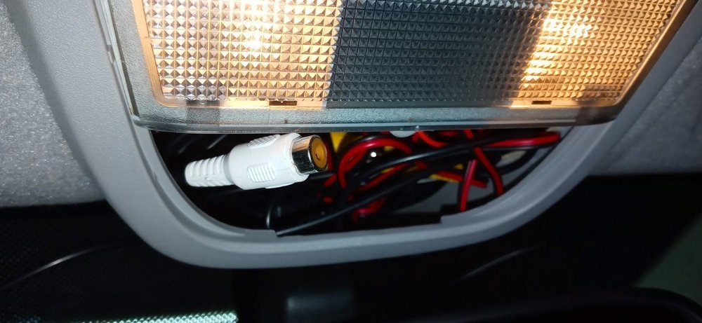

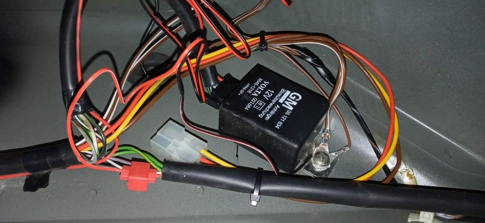

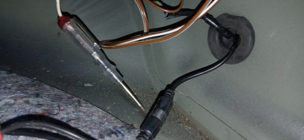

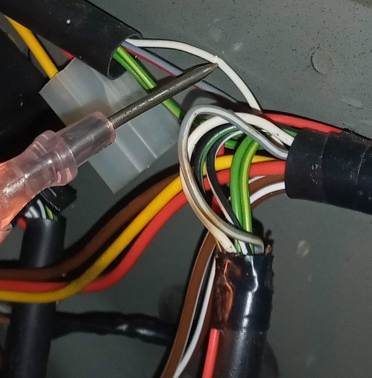

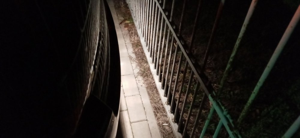

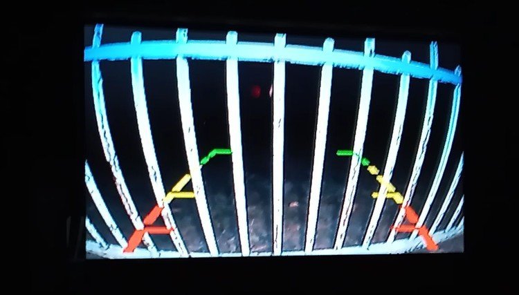

Navia Opublikowano 5 Listopada 2021 Autor Udostępnij Opublikowano 5 Listopada 2021 (edytowane) Zatem kupiłyśmy kamerkę jednak do lampki od podświetlenia tablicy i monitor w lusterku. Montaż zaczęliśmy od tyłu czyli kamerki. Tak jak pisał adam1954 nie trzeba zdejmować zderzaka. Jak włożymy już żarówkę w oprawkę wkładamy kable do środka i szukamy je po drugiej stronie. Włożyłam kamerkę w prawą lampkę patrząc od tyłu. Teraz wyjmujemy wszystko z bagażnika łącznie z kołem zapasowym o ile ktoś tam nie ma butli. W karoserii jest otwór z przewodem właśnie od podświetlenia tablicy i wciągamy to do środka. Przeciągamy też kabel od kamerki. . Ja nacięłam tę gumę i przez nią przeciągnęłam kable. Odkręciłam lampę aby sprawdzić jaki przewód odpowiada za światło wsteczne i u mnie jest to BIAŁY z CZARNYM paskiem. O dziwo nie musiałam ciągnąć kabla do lampy bo te kable od niej są obok koła zapasowego i tam się wpięłam. Masę przykręciłam do tego czarnego czegoś. Nie wiem co to jest. Kabel przeciągnęłam dołem. Tu wolna ręka jak kto sobie zrobi. Dołem za pomocą drutu za tapicerką w bagażniku i dalej dołem pod uszczelką drzwi aż do prawego słupka i do góry. Tam dalej podsufitką do lampy . Oba kable wciągnęłam pod nią i w tej zaślepce zostały. Obraz z kamerki dość żywy i tak się prezentuje wieczorem: Nie jest to instrukcja tylko chciałam pokazać jak można to ogarnąć. Nie wiem może są lepsze pomysły . Chętnie obejrzę. Lusterko jest tej samej wielkości co oryginalne. Nie przeszkadza gdy chcemy sobie zasłonić słońce . Dziękuję za zainteresowanie tematem. Aha. Nie wiem czy to dobre rozwiązanie ale + (plusa) do zasilania monitora dałam od żarówki plusa wstecznego. Działa ale czy tak może być ? Edytowane 5 Listopada 2021 przez Navia   1 Cytuj Odnośnik do komentarza https://forum.opel24.com/topic/93555-monta%C5%BC-kamery-cofania-meriva-a/#findComment-741919 Udostępnij na innych stronach Więcej opcji udostępniania...
