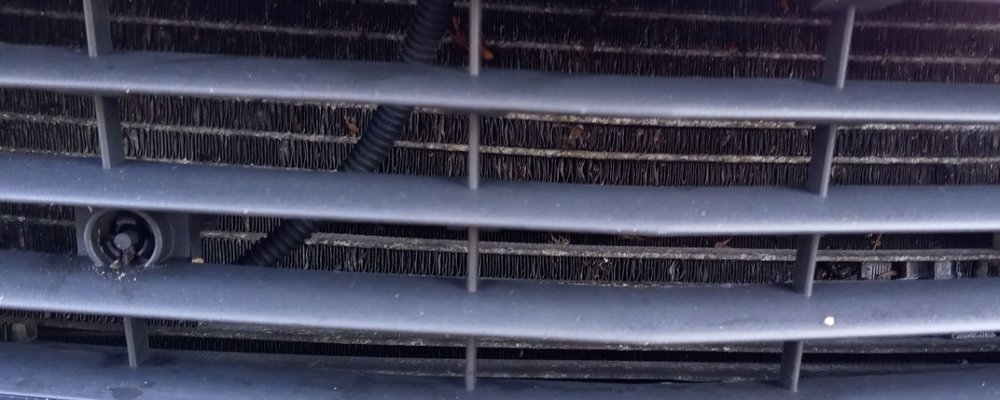

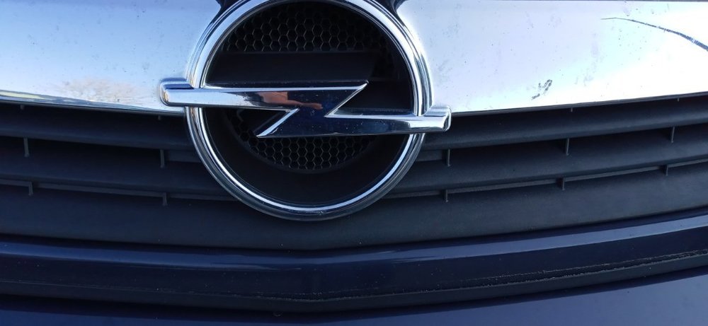

Navia Opublikowano 10 Listopada 2021 Autor Udostępnij Opublikowano 10 Listopada 2021 Kamerkę już mamy. Teraz gdzie by to zamontować. Dziurawić grila z przodu nie bardzo się uśmiecha. Moze w dolnej środkowej kratce tam gdzie czujnik temperatury? Spore otwory są.   Cytuj Odnośnik do komentarza https://forum.opel24.com/topic/93555-monta%C5%BC-kamery-cofania-meriva-a/page/3/#findComment-742105 Udostępnij na innych stronach Więcej opcji udostępniania...
peplunio Opublikowano 10 Listopada 2021 Udostępnij Opublikowano 10 Listopada 2021 (edytowane) No, w dolnej kratce to dobre miejsce jest. Może między ostatnią poprzeczką a przedostatnią na środku będzie dobrze? Ramka na tablice rejestracyjną z kamerką w komplecie też byłaby dobra... Edytowane 10 Listopada 2021 przez peplunio Cytuj Odnośnik do komentarza https://forum.opel24.com/topic/93555-monta%C5%BC-kamery-cofania-meriva-a/page/3/#findComment-742107 Udostępnij na innych stronach Więcej opcji udostępniania...
