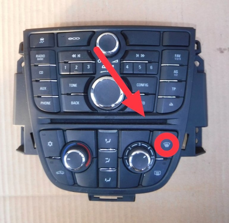

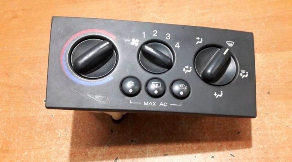

Marcin 83 Opublikowano 13 Listopada 2021 Udostępnij Opublikowano 13 Listopada 2021 Ja też nie mam klimatronika Taka ikonę masz? Może spróbuj dać jak na tym panelu , włączyć ogrzewanie tylnej szyby temp na maxa   Cytuj Odnośnik do komentarza https://forum.opel24.com/topic/93609-nagrzewnica-elektryczna/#findComment-742214 Udostępnij na innych stronach Więcej opcji udostępniania...
Marcin 83 Opublikowano 13 Listopada 2021 Udostępnij Opublikowano 13 Listopada 2021 Z tego co na szybko przeczytałem to trzeba jeszcze włączyć obieg wewnętrzny   Cytuj Odnośnik do komentarza https://forum.opel24.com/topic/93609-nagrzewnica-elektryczna/#findComment-742215 Udostępnij na innych stronach Więcej opcji udostępniania...
bania Opublikowano 13 Listopada 2021 Autor Udostępnij Opublikowano 13 Listopada 2021 Najważniejsze pytanie to od jakiej temperatury to działa? A panel mam taki jak na dolnym zdjęciu. Mi włączyło się to na wyłączonym obiegu wewnętrznym. Spadnie temperatura w okolice zera to będę testował. Dziś sprawdziłem bezpiecznik i jest ok. Przetestuję to wkrótce.   Cytuj Odnośnik do komentarza https://forum.opel24.com/topic/93609-nagrzewnica-elektryczna/#findComment-742220 Udostępnij na innych stronach Więcej opcji udostępniania...

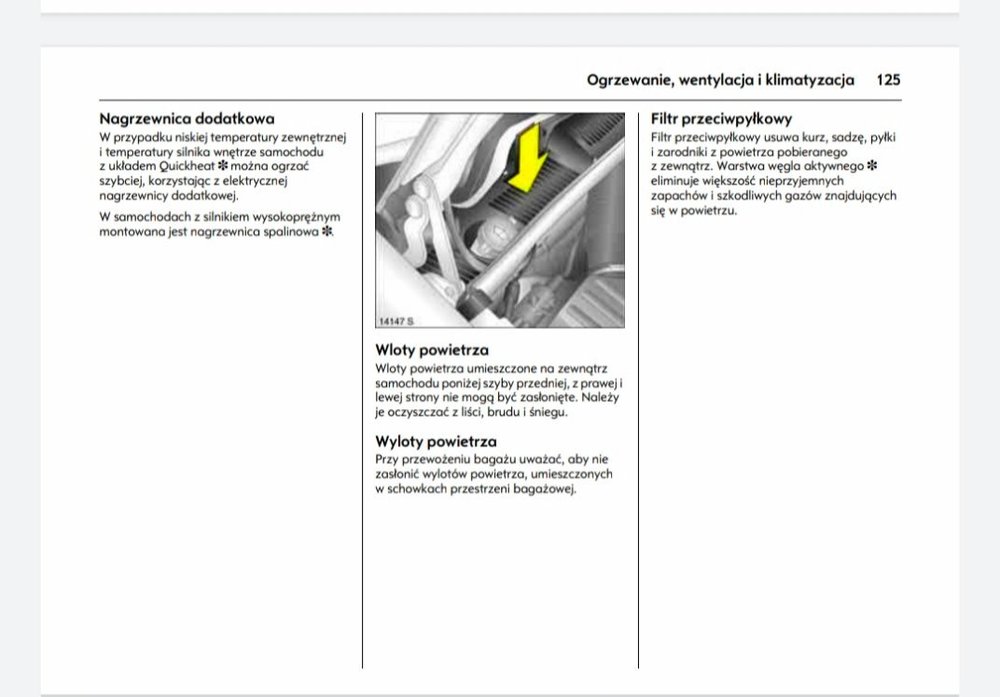

Marcin 83 Opublikowano 13 Listopada 2021 Udostępnij Opublikowano 13 Listopada 2021 Wedle instrukcji...... Musi być zimno Cytuj Odnośnik do komentarza https://forum.opel24.com/topic/93609-nagrzewnica-elektryczna/#findComment-742225 Udostępnij na innych stronach Więcej opcji udostępniania...
