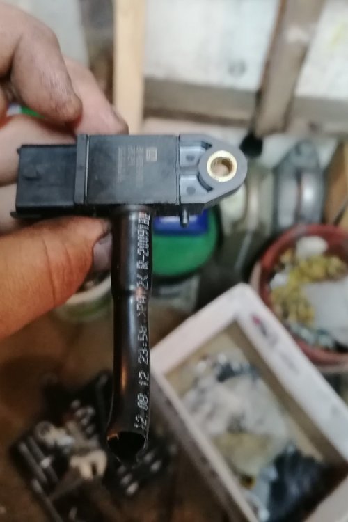

Marcin 83 Opublikowano 4 Grudnia 2021 Udostępnij Opublikowano 4 Grudnia 2021 Na zdjęciu pokazałeś czujnik ciśnienia. Zatem masz jeden. I trochę na innej zasadzie to działa niż z czujnikiem różnicy . Co nie jest w tym momencie istotne dla Ciebie. Najpierw sprawdź jakie wartości przyjmuje czujnik ciśnienia i zrób adaptacje.   Cytuj Odnośnik do komentarza https://forum.opel24.com/topic/93708-meriva-b-17-cdti-110km-odpala-na-zimnym-na-ciep%C5%82ym-silniku-ju%C5%BC-nie/page/3/#findComment-743085 Udostępnij na innych stronach Więcej opcji udostępniania...
