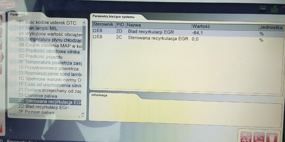

Maniek91 Opublikowano 1 Grudnia 2021 Autor Udostępnij Opublikowano 1 Grudnia 2021 Sprawdziłem dziś pod komputerem ustawienia EGR. Porządnie wychylenie EGR miało być 30% a komputer odczytywał 0 więc nie wiem czy może nie zacina się elektromagnes ?   Cytuj Odnośnik do komentarza https://forum.opel24.com/topic/93725-astraj-j-17-110km-p0400-0403-0404/#findComment-742923 Udostępnij na innych stronach Więcej opcji udostępniania...
Marcin 83 Opublikowano 4 Grudnia 2021 Udostępnij Opublikowano 4 Grudnia 2021 Pytanie jak czysciles EGR. Jest dosyć kapryśny przy czyszczeniu i żeby dobrze go wyczyścić w tym aucie trzeba się trochę nastarac , rozruszałes grzybek czy tylko myłeś? Zadałeś mu na teście 30% a pokazuje 0 to albo lepiej wyczyścić albo wymiana.   Cytuj Odnośnik do komentarza https://forum.opel24.com/topic/93725-astraj-j-17-110km-p0400-0403-0404/#findComment-743060 Udostępnij na innych stronach Więcej opcji udostępniania...
Maniek91 Opublikowano 5 Grudnia 2021 Autor Udostępnij Opublikowano 5 Grudnia 2021 W dniu 4.12.2021 o 10:08, Marcin 83 napisał: Pytanie jak czysciles EGR. Jest dosyć kapryśny przy czyszczeniu i żeby dobrze go wyczyścić w tym aucie trzeba się trochę nastarac , rozruszałes grzybek czy tylko myłeś? Zadałeś mu na teście 30% a pokazuje 0 to albo lepiej wyczyścić albo wymiana. Dziś rozebrałem go ponownie żeby sprawdzić i udokumentować czyszczenie bo może coś przegapiłem. Zostal rozebrany na części pierwsze i wyczyszczony główny element, ten grzybek wyczyszczony na błysk. Po podłączeniu do kompa zrobiłem test EGR czy komputer steruje i wypycha grzybka - działa, ale na pomiarach wyskakuje mi coś takiego - nie znam się na tym więc nie wiem ale wydaje mi się że.parametry są złe Cytuj Odnośnik do komentarza https://forum.opel24.com/topic/93725-astraj-j-17-110km-p0400-0403-0404/#findComment-743157 Udostępnij na innych stronach Więcej opcji udostępniania...
