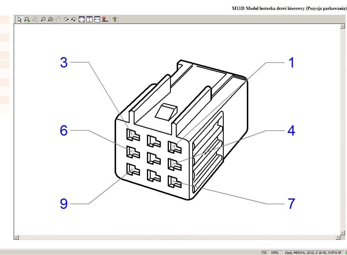

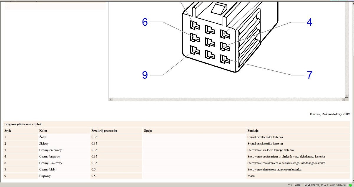

DziadekM Opublikowano 20 Maja Udostępnij Opublikowano 20 Maja Podrzućcie opis pinów lusterka bo zamawiam składane wraz z wiązkami , przyciskami i przekaźnikiem . Temat będę musiał dokładnie przeczytać bo lusterka które idą do mnie to 7 pinów mają a są z merivy ze składanymi fabrycznie   Cytuj Odnośnik do komentarza https://forum.opel24.com/topic/93726-sk%C5%82adanie-lusterek-zewn%C4%99trznych-meriva-a/page/21/#findComment-820917 Udostępnij na innych stronach Więcej opcji udostępniania...
Navia Opublikowano 21 Maja Udostępnij Opublikowano 21 Maja Tu masz TIS on line : https://pl.kolhosniki.ru/tis2000   Cytuj Odnośnik do komentarza https://forum.opel24.com/topic/93726-sk%C5%82adanie-lusterek-zewn%C4%99trznych-meriva-a/page/21/#findComment-820948 Udostępnij na innych stronach Więcej opcji udostępniania...
DziadekM Opublikowano 21 Maja Udostępnij Opublikowano 21 Maja 11 godzin temu, Navia napisał: Tu masz TIS on line : https://pl.kolhosniki.ru/tis2000 Navia dzięki. Wygląda że 7 pinów to składanie lusterek i zostają wolne piny 5 i 7 więc mogę przypuszczać że pin 5 odpowiada za grzanie i stad mery11 pisał o 8 pinach . Poszperam jeszcze po schematach i przymierzę się do własnej wersji składania z fabrycznym przekaźnikiem i może pomyślę o dodaniu modułu składania ale to muszę przemyśleć wszelkie opcje by to działało i nie robiło jakichś problemów   Cytuj Odnośnik do komentarza https://forum.opel24.com/topic/93726-sk%C5%82adanie-lusterek-zewn%C4%99trznych-meriva-a/page/21/#findComment-820971 Udostępnij na innych stronach Więcej opcji udostępniania...
DziadekM Opublikowano 9 Czerwca Udostępnij Opublikowano 9 Czerwca Z lusterkami składanymi jestem na etapie uzupełniania wiedzy o okablowaniu wiązek drzwi i zamawianiu wtyczki drzwi kierowcy od strony wnętrza by to jakoś dopasować do wiązki drzwiowej idącej na lusterka którą kupiłem wraz z lusterkami i resztą. Poszukam jeszcze miejsca na przekaźnik składania i tam trza to połączyć. Potem już tylko zostanie podmiana wiązki drzwi , podmiana lusterek i paneli sterowania   Cytuj Odnośnik do komentarza https://forum.opel24.com/topic/93726-sk%C5%82adanie-lusterek-zewn%C4%99trznych-meriva-a/page/21/#findComment-821478 Udostępnij na innych stronach Więcej opcji udostępniania...
Bonckid Opublikowano 19 Lipca Udostępnij Opublikowano 19 Lipca W dniu 21.05.2025 o 20:00, DziadekM napisał: Navia dzięki. Wygląda że 7 pinów to składanie lusterek i zostają wolne piny 5 i 7 więc mogę przypuszczać że pin 5 odpowiada za grzanie i stad mery11 pisał o 8 pinach . Poszperam jeszcze po schematach i przymierzę się do własnej wersji składania z fabrycznym przekaźnikiem i może pomyślę o dodaniu modułu składania ale to muszę przemyśleć wszelkie opcje by to działało i nie robiło jakichś problemów mam lusterka na 7 pinów i są grzane. Sam zastanawiam się za co jest odpowiedzialny ósmy pin   Cytuj Odnośnik do komentarza https://forum.opel24.com/topic/93726-sk%C5%82adanie-lusterek-zewn%C4%99trznych-meriva-a/page/21/#findComment-822708 Udostępnij na innych stronach Więcej opcji udostępniania...
waldek2020 Opublikowano 20 Lipca Udostępnij Opublikowano 20 Lipca 5 pinów to sterowanie i grzanie 7 pinów to dodatkowo składanie/otwieranie (czyli 4 i 6 pin we wtyczce)   Cytuj Odnośnik do komentarza https://forum.opel24.com/topic/93726-sk%C5%82adanie-lusterek-zewn%C4%99trznych-meriva-a/page/21/#findComment-822721 Udostępnij na innych stronach Więcej opcji udostępniania...
Bonckid Opublikowano 20 Lipca Udostępnij Opublikowano 20 Lipca 9 godzin temu, waldek2020 napisał: 5 pinów to sterowanie i grzanie 7 pinów to dodatkowo składanie/otwieranie (czyli 4 i 6 pin we wtyczce) A te 8 pinowe to co jeszcze mają ? Bo ja mam składnie, sterowanie i grzanie i mam 7 pinów Cytuj Odnośnik do komentarza https://forum.opel24.com/topic/93726-sk%C5%82adanie-lusterek-zewn%C4%99trznych-meriva-a/page/21/#findComment-822736 Udostępnij na innych stronach Więcej opcji udostępniania...
