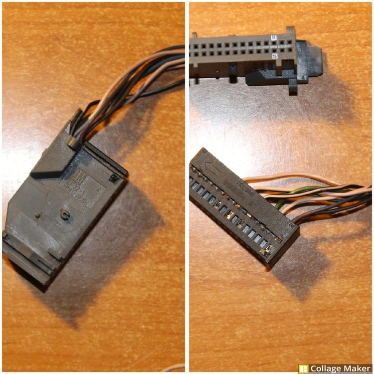

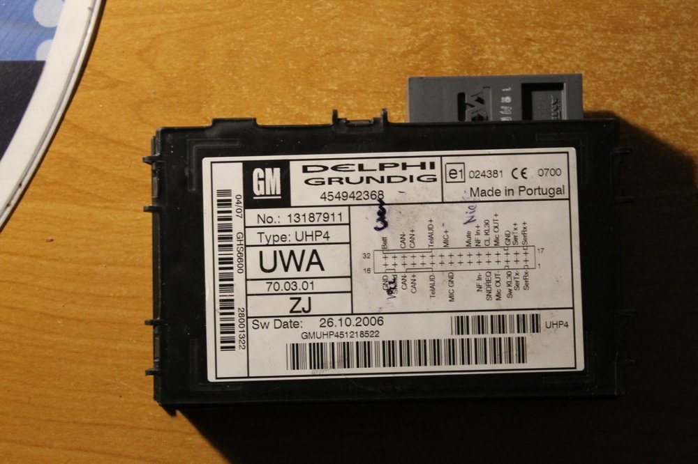

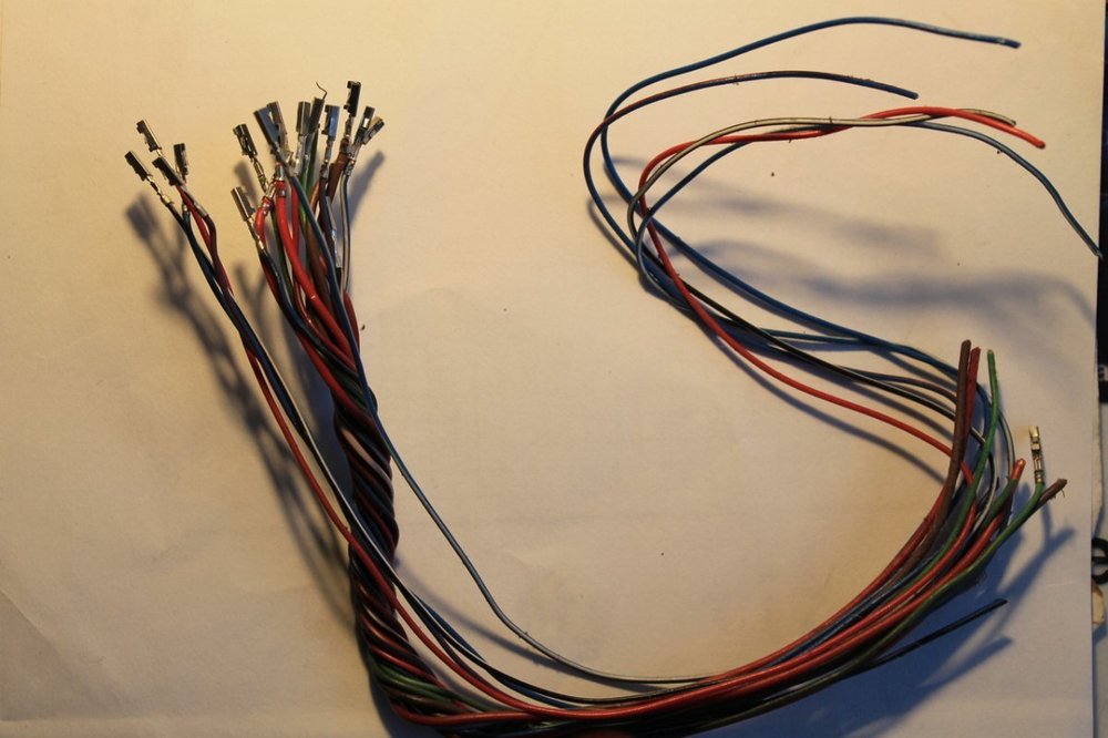

 .Temat, który poruszyłem w tym poście, nie jest nowym. Na różnych portalach jest opisany i wyjaśniony. Na tym portalu nie było omawiane dodanie modułu UWA Bluetooth. Czyli zestawu głośnomówiącego współdziałające z radiem fabrycznym cd70 navi i dvd 90 navi i wyświetlaczem typu GID i CID. Jeśli dokładamy we własnym zakresie, koszt jest jakiś od 200 do 250 zł. Gotowe moduły do zamontowania to koszt od 300 do 360 zł. Problem jest taki, że na rynku wtórnym moduły są przeważnie nie wylogowane, a ceny wahają się od 90 do 200 zł. Moduł niestety noie wylogujemy sami zwykłym opcomem. Są ludkowie, którzy wylogują i wgrają nowy soft, oczywiście odpłatnie. Koszt od 70 do 90 zł. Mikrofon jest też potrzebny jakieś 80 do 100 zł. Jeżeli, udało się nam zdobyć wszystko po atrakcyjnych cenach, to zaczynamy.                                                                             Co jest potrzebne:                                                                                                                                                                                                                                                                                       1 Moduł uhp                                                                                                                                                                                                                                                                                                 2 Mikrofon                                                                                                                                                                                                                                                                                                   3 Złącze wtyczka 32 pinowa / taka sama jak w wyświetlaczach /TID, GID, CID                                                                                                                                                                             4 Piny , lub przewody z pinami                                                                                                                                                                                                                       6990795_IMG_3724_Easy-Resize.com(1).thumb.jpg.1aee61fa29b28c39e0e06871d335e712.jpg                                                                                                                                                                                                                                                                                                                                                                                                                                                           1536722308_IMG_3726_Easy-Resize.com(1).thumb.jpg.4c8bc73f2fdf4ed0f2e5a5dedd306442.jpg                                                                                                                                                                                                                                                                                                                                                                                                                                                                                                              1978572913_PhotoCollageMaker_2021_12_23_09_53_10_Easy-Resize.com(1).thumb.jpg.551a3d6e382e565cf62bddf601faa78e.jpg                                                                                                                                                                                                                                                   524800284_IMG_3731_Easy-Resize.com(1).thumb.jpg.b8eafdf5d17a64598205a755665035c5.jpg                                                            Nie będę operował kolorami, tylko pinami. Gdzie i jak je wpiąć. Użycie kolorów jest obojętne, jakie uważacie, taki wpinacie. Zaczynamy od uzbrojenia wtyczki modułu                                                                                                                                                                                                                                                                                                                                          pin 9 Masa mikrofonu / bezpośrednio z mikrofonu /                                                                                                                                                                                                                        pin 11 Audio / do kostki radia PH+ /                                                                                                                                                                                                                                                    pin 13 Linia can +                                                                                                                                                                                                                                                                                    pin 14 linia can -                                                                                                                                                                                                                                                                                      pin  16 Masa samochodu                                                                                                                                                                                                                                                                     pin 23 Wyciszenien/ do kostki radiam MUTE /                                                                                                                                                                                                                                   pIN 25 sygnał mikrofonu / bezpośrednio z mikrofonu /                                                                                                                                                                                                                   pin  27 Audio  / do kostki radia PH-/                                                                                                                                                                                                                                                   pin 32 +12 v po stacyjce / można podłączyć do zasilania radia

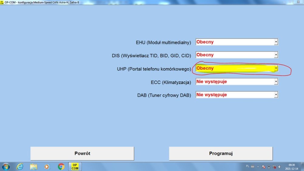

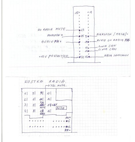

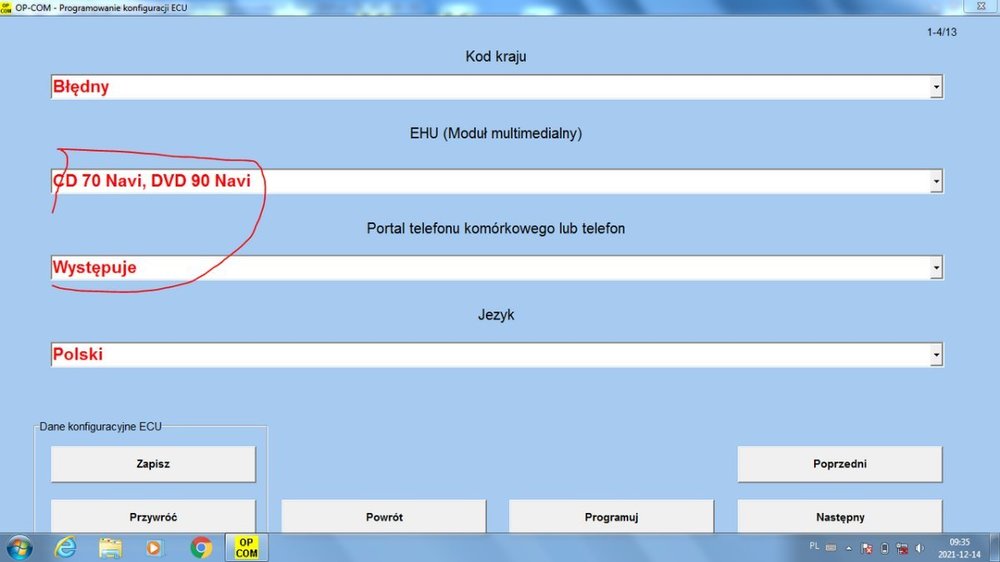

                                                                                                      rysunek.jpg.6771d85f815894bd9a1bc18fd81b00fe.jpg                                                                                                                                                                                                                                                                                                                                                                                                                     Wtyczka gotowa, bierzemy się za mikrofon. Mikrofon posiada trzy kable. Nas interesują dwa czarny i biały. Przewód czarny podpinamy do wtyczki pin 9 masa mikrofonu , biały to sygnał mikrofonu ,podpinamy do wtyczki pin 25 i mamy spięte moduł i mikrofon radio.     Zostało to, co najłatwiejsze, sparowanie wszystkiego w całość. Radio, wyświetlacz, moduł. Żeby to zrobić, wystarczy opcom. Pierwsze musimy wylogować nasze radio. Dla przypomnienia. Wchodzimy w informacje i rozrywka-EHU moduł multimedialny-programuj - deaktywacja.radio wylogowane plumka nam .Teraz ponownie otwieramy ehu-programuj. Wchodzimy w zakładkę Średnia linia can, i okienku portal tel. zaznaczamy występuje.
                                                                                                                                                                                                                                                                                                                                                                                                                                                                            Teraz ponownie otwieramy ehu-programuj. Wchodzimy w zakładkę Średnia linia can, w okienku portal tel. komórkowego zaznaczamy, występuje.

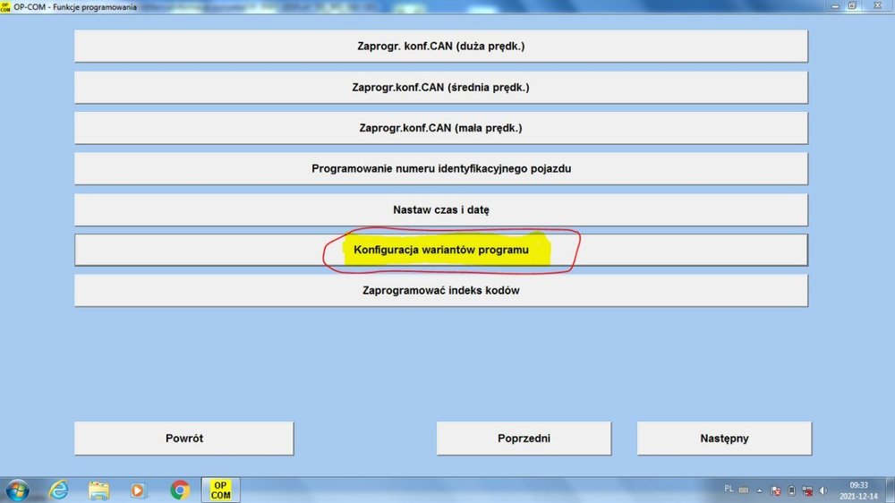

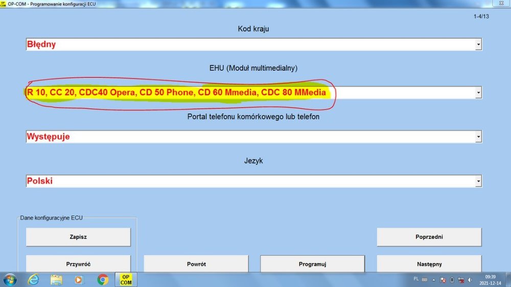

                                                                                                               177062960_radio4_Easy-Resize.com(1).thumb.jpg.8e1f6d5b65a3103aa03cf766d45388fc.jpg                                                                    Wychodzimy i otwieramy DIS/INFO Display.  Wychodzimy. Otwieramy konfiguracja wariantów programu.                                                                                                                                                                                                                      965734771_radio6_Easy-Resize.com(1).thumb.jpg.303101d4293cecdfcf583a38bdf52534.jpg                                                           W rubryce EHU MODUŁ MEDIALNY, jeśli używamy, nawigacji to zostawiamy na cd70 dvd90,a jeśli nie używamy nawigacji, to możemy zaznaczyć R10,CC20,CDC40Opera,cd50phone,cd60Media,cdc80 MM mediaopera.  Wtedy nie będzie wyświetlała się ikonka nawigacji na wyświetlaczu.

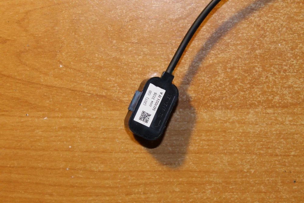

Masz może fotkę mikrofonu jak to u ciebie wygląda? Bo chcę  jakoś to ogarnąć a w necie ciezko znaleźć ori panel mikrofonu choć fotkę znalazłem. Jest też opcja rzeźby z mikrofonu medcedesa bo to jeszcze bym dał rade jakos zrobić po ludzku
https://forum.opel24.com/topic/93748-dodanie-modu%C5%82u-uwa-do-opli/#findComment-815000
Robiłem fotkę. Tylko nie wychodzi czytelnie. Jest mało miejsca, między szybą a obudową lustra. Ja wykorzystałem mikrofon od mercedesa. Zamontowany jest w osłonie oświetlenia kabiny. / Ta ostatnia od strony szyby /. Mocowanie zastosowałem od Astry H. Wycięty z astry mocowanie mikrofonu wkleiłem w dopasowany  wcześniej wycięty otwór.
