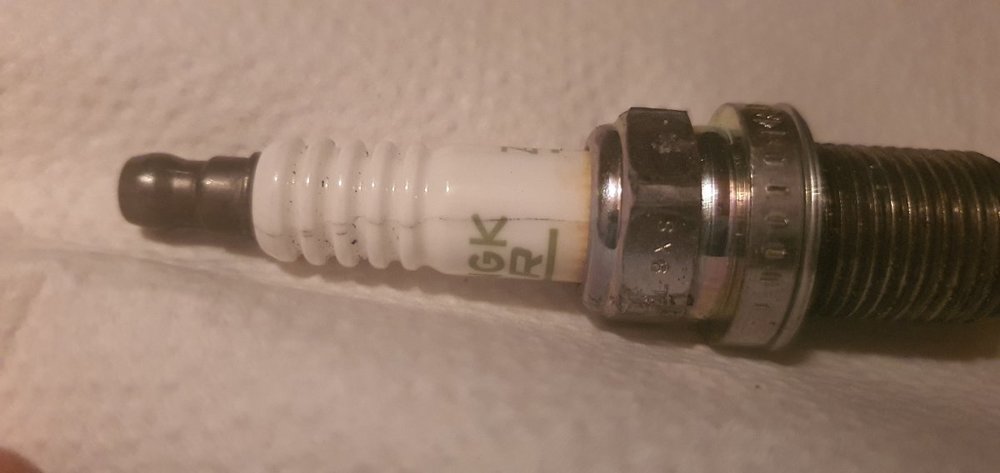

Scotch Opublikowano 24 Grudnia 2021 Autor Udostępnij Opublikowano 24 Grudnia 2021 (edytowane) Nawet 5tys nie było. W zeszłym roku sam je wymieniałem. Edytowane 24 Grudnia 2021 przez Scotch   Cytuj Odnośnik do komentarza https://forum.opel24.com/topic/93826-wyciek-plynu/page/2/#findComment-743946 Udostępnij na innych stronach Więcej opcji udostępniania...
adam1954 Opublikowano 24 Grudnia 2021 Udostępnij Opublikowano 24 Grudnia 2021 Osobiście mialem dwa przypadki jak NGK się rozleciały . Jednej odpadła eletroda do silnika i remont a drugiej pękła porcelanka. Oba przypadki to NGK made in France. Od tego czasu pilnuję aby sprzedawca dawał mi Made in Japan. Na nich się nie zawiodłem   Cytuj Odnośnik do komentarza https://forum.opel24.com/topic/93826-wyciek-plynu/page/2/#findComment-743947 Udostępnij na innych stronach Więcej opcji udostępniania...
Scotch Opublikowano 24 Grudnia 2021 Autor Udostępnij Opublikowano 24 Grudnia 2021 Szukałem przyczyn po necie i znalazłem parę postów właśnie z ngk made in France... Teraz poszedłem sprawdzić i wszystkie są produkcji Francuskiej... Mam nadzieję że to wina tego... Teraz wsadziłem świece Bosha FQR8LEU2 Mam nadzieję że będzie już okej. Tak off topić to te boshki są made in russia:d   Cytuj Odnośnik do komentarza https://forum.opel24.com/topic/93826-wyciek-plynu/page/2/#findComment-743948 Udostępnij na innych stronach Więcej opcji udostępniania...

adam1954 Opublikowano 24 Grudnia 2021 Udostępnij Opublikowano 24 Grudnia 2021 15 minut temu, Scotch napisał: Tak off topić to te boshki są made in russia:d Dla tego kupuję właśnie Japan A bosch też może być made in Afrika.   Cytuj Odnośnik do komentarza https://forum.opel24.com/topic/93826-wyciek-plynu/page/2/#findComment-743950 Udostępnij na innych stronach Więcej opcji udostępniania...
Scotch Opublikowano 24 Grudnia 2021 Autor Udostępnij Opublikowano 24 Grudnia 2021 No te boshki w hurtowni zamawiałem więc mam nadzieję że będzie wszystko współgrać z cewka delphi. No ale to w sumie może być przetsroga dla innych by omijać szerokim łukiem NGK made in francja   Cytuj Odnośnik do komentarza https://forum.opel24.com/topic/93826-wyciek-plynu/page/2/#findComment-743951 Udostępnij na innych stronach Więcej opcji udostępniania...
