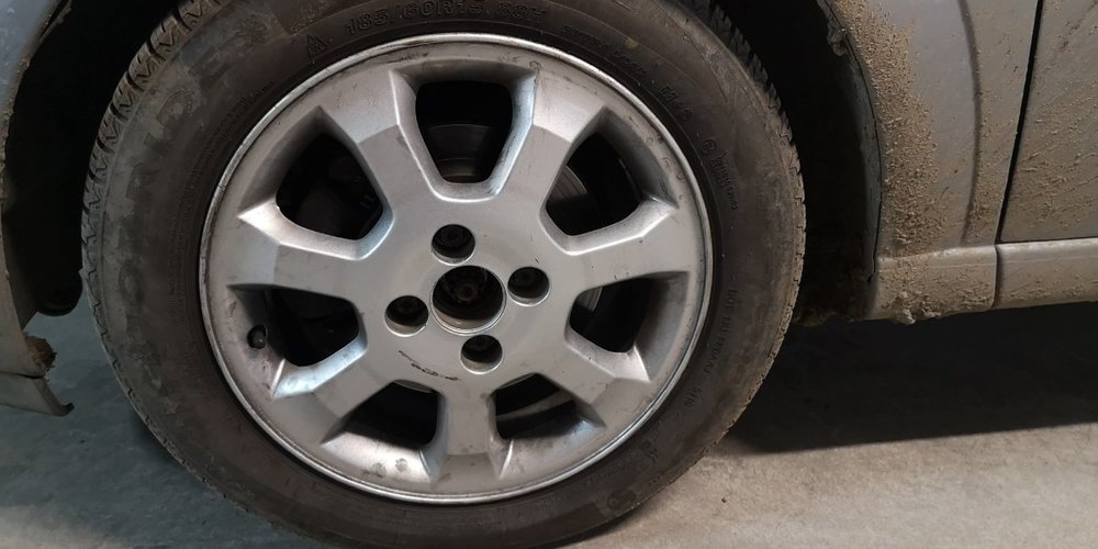

Gość damt610 Opublikowano 9 Marca 2022 Udostępnij Opublikowano 9 Marca 2022 (edytowane) Witam wszystkich. Kupiłem Opla Merive 2005r 1.4 silnik i chciałbym zapytać o pewną sprawę. Ze starego samochodu zostały mi prawie nówki opony o rozmiarze 195/60/R15. Zastanawiam się czy da się je zamontować do standardowych felg aluminiowe w Oplu? Nie mogę w Internecie czy na forum znaleźć jednoznacznej odpowiedzi. Wulkanizator powiedział mi, że nie będą pasować ale właśnie niektórzy na forum pisali o niestandardowych oponach i podobno wchodzą. Będę bardzo wdzięczny za podpowiedź. Edytowane 9 Marca 2022 przez damt610   Cytuj Odnośnik do komentarza https://forum.opel24.com/topic/94287-pytanie-o-rozmiar-opon-19560r15/ Udostępnij na innych stronach Więcej opcji udostępniania...

WariatPSM Opublikowano 9 Marca 2022 Udostępnij Opublikowano 9 Marca 2022 Podaj rozmiary opon na felgach aluminiowych. Po pierwsze parametr rażący muszą mieć te samą średnice felgi w calach czyli R15. Druga sprawa to szerokość felg. Jak felga aluminiowa jest szeroka to wtedy wąska opona rozejdzie się na boki, z resztą to jest standard opony tzw balonowej dobra na nasze drogi. Jak chcesz zakładać balon na szerokie aluminium to nikt nie poręczy jak zachowa się to na zakrętach. Też nie piszesz czy to lato/zima/wielosezon.   Cytuj Odnośnik do komentarza https://forum.opel24.com/topic/94287-pytanie-o-rozmiar-opon-19560r15/#findComment-747582 Udostępnij na innych stronach Więcej opcji udostępniania...
Gość damt610 Opublikowano 9 Marca 2022 Udostępnij Opublikowano 9 Marca 2022 (edytowane) Aktualna opona na feldze to 185/60/R15. https://ibb.co/v1xg1tn Nie jestem pewny czy ta felga jest oryginalna, za godzinę będę mógł zrobić zdjęcie całej felgi. Edycja: obecne opony 185/60/R15 to letnie. Te, które chciałbym założyć 195/60/R15 to wielosezonowe. Edytowane 9 Marca 2022 przez damt610   Cytuj Odnośnik do komentarza https://forum.opel24.com/topic/94287-pytanie-o-rozmiar-opon-19560r15/#findComment-747585 Udostępnij na innych stronach Więcej opcji udostępniania...
Marcin 83 Opublikowano 9 Marca 2022 Udostępnij Opublikowano 9 Marca 2022 Napisałeś tylko jakie masz opony które chcesz założyć. No to odesłałem do linku bo skąd info czy nie masz felgi 16. Przeczytaj na feldze wymiar i pod felgę oponę dobierasz   Cytuj Odnośnik do komentarza https://forum.opel24.com/topic/94287-pytanie-o-rozmiar-opon-19560r15/#findComment-747588 Udostępnij na innych stronach Więcej opcji udostępniania...
Gość damt610 Opublikowano 9 Marca 2022 Udostępnij Opublikowano 9 Marca 2022 7 minut temu, Marcin 83 napisał: Napisałeś tylko jakie masz opony które chcesz założyć. No to odesłałem do linku bo skąd info czy nie masz felgi 16. Przeczytaj na feldze wymiar i pod felgę oponę dobierasz Aktualna opona na feldze to 185/60/R15 letnie. Te, które chciałbym założyć 195/60/R15 to wielosezonowe. Powyżej jest zdjęcie częściowe felgi.   Cytuj Odnośnik do komentarza https://forum.opel24.com/topic/94287-pytanie-o-rozmiar-opon-19560r15/#findComment-747590 Udostępnij na innych stronach Więcej opcji udostępniania...
Marcin 83 Opublikowano 9 Marca 2022 Udostępnij Opublikowano 9 Marca 2022 Różnica powyzej 2%, więc w świetle sztuki ma rację ten co nie chce założyć. Zakładając że opona która jest założona jest prawidłowa. Sprawdź po feldze na co możesz sobie pozwolić   Cytuj Odnośnik do komentarza https://forum.opel24.com/topic/94287-pytanie-o-rozmiar-opon-19560r15/#findComment-747591 Udostępnij na innych stronach Więcej opcji udostępniania...
Gość damt610 Opublikowano 11 Marca 2022 Udostępnij Opublikowano 11 Marca 2022 W dniu 9.03.2022 o 21:41, Marcin 83 napisał: Sprawdź po feldze na co możesz sobie pozwolić Zrobiłem zdjęcie całej felgi w załączniku. Niestety nie znalazłem z zewnętrznej strony żadnego oznaczenia, pewnie trzeba byłoby odkręcić koło. Po przeszukaniu informacji w sieci jestem raczej pewny, że to nie jest oryginalna felga od modelu Meriva. Prawdopodobnie jest to felga od Opla Vectra B o oznaczeniu: 6JX15 ET49 4X100 ( LINK do znalezionej aukcji ) Na liście https://rozmiaropon.pl/tires/opel/meriva/2005 w felgach zamiennych nie figuruje takie oznaczenie z tak dużym ET49. Z dobrych informacji znalazłem aukcje z tymi felgami i założonymi oponami 195/60/15 czyli takie jakie sam chce zastosować. Co o tym wszystkim sądzić? Cytuj Odnośnik do komentarza https://forum.opel24.com/topic/94287-pytanie-o-rozmiar-opon-19560r15/#findComment-747646 Udostępnij na innych stronach Więcej opcji udostępniania...
