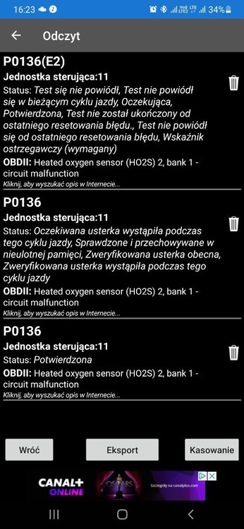

Tomasz1981 Opublikowano 27 Marca 2022 Autor Udostępnij Opublikowano 27 Marca 2022 Byłem sprawdzić i jest piękne 12.2V a więc zasilanie dochodzi. Zapomniałem dodać że błąd pokazuje się po skasowaniu go dopiero po kilkudziesięciu kilometrach tak mniej więcej po 30km. Poniżej screen z odczytu błędu.   Cytuj Odnośnik do komentarza https://forum.opel24.com/topic/94363-awaria-sondy-b%C5%82%C4%85d-p0136-heated-oxygen-sensor-h02s-2-bank-1-circuit-malfunction/#findComment-748554 Udostępnij na innych stronach Więcej opcji udostępniania...

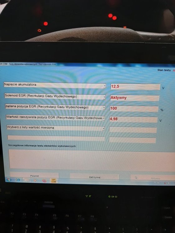

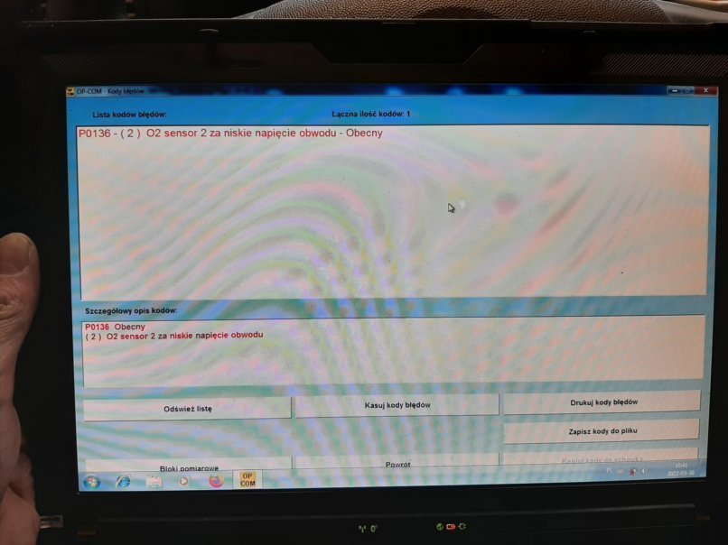

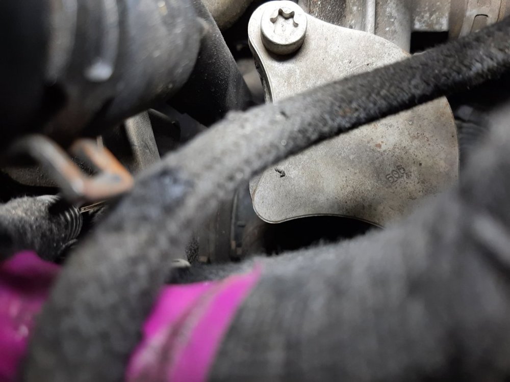

Tomasz1981 Opublikowano 30 Marca 2022 Autor Udostępnij Opublikowano 30 Marca 2022 Podłączyłem się dziś Op-com'em i nadal jest błąd P0136 - (2) O2 sensor za niskie napięcie obwodu/mieszanka uboga. Zastanawiam się czy może mieć na to wpływ praca EGR. Tak teraz skojarzyłem ze zawsze po odpaleniu było go słychać tak jakby dwa razy otworzył się i zamknął a teraz od jakiegoś czasu właśnie nie. Nawet test zrobiłem ale nie wydał żadnego dźwięku pracy. Poniżej screeny błędu oraz EGR. W EGR oprócz zmiany AKTYWNY na NIEAKTYWNY i z 100% na 0% nic więcej się nie zmienia i nie słychać żadnej pracy. Czy może byc to jego winą i czy można go jakoś sprawdzić ? CO myślicie ? Cytuj Odnośnik do komentarza https://forum.opel24.com/topic/94363-awaria-sondy-b%C5%82%C4%85d-p0136-heated-oxygen-sensor-h02s-2-bank-1-circuit-malfunction/#findComment-748652 Udostępnij na innych stronach Więcej opcji udostępniania...
