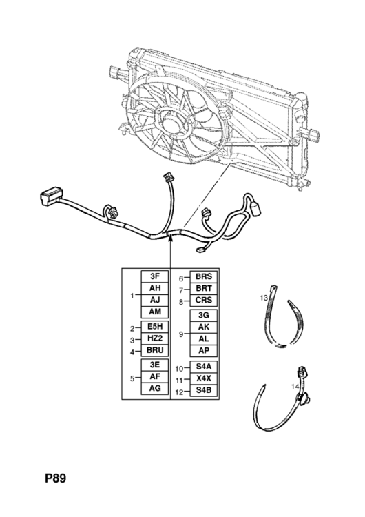

rafalgrzegorz Opublikowano 23 Maja 2022 Udostępnij Opublikowano 23 Maja 2022 O ile dobrze pamiętam każda wiązka ma swój opis - i od wiatraków też ma - dlatego szukaj z opisem jak z twojej wiązki - może z 1,6 być tak samo opisana. Szukał bym o takich samych opisach jak na twojej. Tu masz sznurek do katalogu - https://opel.7zap.com/pl/car/t98/p/9/25-2/   Cytuj Odnośnik do komentarza https://forum.opel24.com/topic/94625-zafira-a-18-16v-125-km-wymiana-okablowania-modu%C5%82u-wentylatora-ch%C5%82odnicy/#findComment-750898 Udostępnij na innych stronach Więcej opcji udostępniania...

rafalgrzegorz Opublikowano 26 Maja 2022 Udostępnij Opublikowano 26 Maja 2022 Już pisałem jak dobierać wiązki - tam masz na drugiej fotce w tej ofercie karteczkę ori wiązki i nr katalogu - ale ważnym jest też ta cyfra i nr (3E) nad nr katalogowym. Jeżeli masz taki sam to na pewno podejdzie - szukaj na swojej wiązce tej metki.   Cytuj Odnośnik do komentarza https://forum.opel24.com/topic/94625-zafira-a-18-16v-125-km-wymiana-okablowania-modu%C5%82u-wentylatora-ch%C5%82odnicy/#findComment-751040 Udostępnij na innych stronach Więcej opcji udostępniania...
