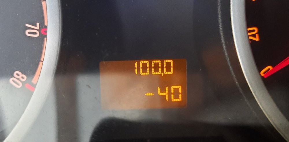

Moze ktos z Was spotkal sie z podobnym problemem? Corda D 2006...pokazuje temp -40 i zalacza sie wentylator. wymieniony zostal termostat i przez chwile pokazuje normalnie temp...po chwili znow wskakuje -40 i zalacza wentylator. Prawdopodobnie ktorys czujnik...tylko ktory?

Czujnik temperatury cieczy chłodzącej lub jego obwód, może też być wiązka do ECU.

A wiązka jest spoko? Wtyczka też ?

Czujnik wymieniłeś ale co z resztą co pisałem wcześniej - ja nie pisałem o wymianie a o sprawdzeniu - czujnik, kostka , wiązka i ECU

Błąd czujnika to nie sam czujnik. Ale jak Rafał pisze. Będzie zerwany kabel do czujnika to też błąd czujnika pokaże pomimo że czujnik będzie sprawny
