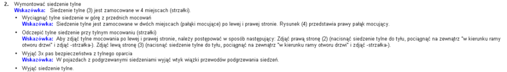

Gość amiga Opublikowano 23 Lipca 2022 Udostępnij Opublikowano 23 Lipca 2022 Koledzy. Pewnie dla niektórych pestka, albo robota na 5min., ale nie dla mnie. Padła pompa paliwowa w Signum 2.2 i złapałem jakiś film z wymiany - VC Opc. Pełny zapału wypaliłem do samochodu i pierwszy zonk to, że mam dzieloną kanapę z tyłu i nie wiem jak się za to zabrać. Prosiłbym o pomoc w poprowadzeniu od demontażu, podniesienia fotela - chyba, że jest gdzieś indziej pompa?   Cytuj Odnośnik do komentarza Udostępnij na innych stronach Więcej opcji udostępniania...

adam1954 Opublikowano 24 Lipca 2022 Udostępnij Opublikowano 24 Lipca 2022 Strzałki pokazują zaczepy. Pociągnij za siedzisko chwytając ręką za jego tył i potem odczep z zaczepów Lub w innej wersji F35   Cytuj Odnośnik do komentarza Udostępnij na innych stronach Więcej opcji udostępniania...
