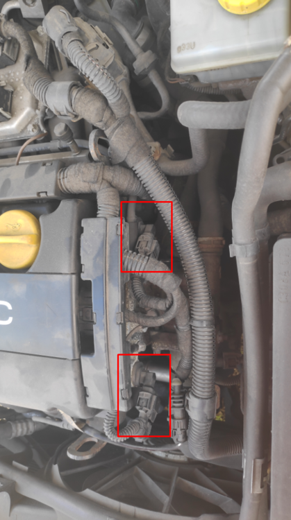

xaoo Opublikowano 18 Sierpnia 2022 Autor Udostępnij Opublikowano 18 Sierpnia 2022 (edytowane) Ok, czujnik wymieniłem (pierwszy jak stoimy przed maską) i są pozytywne oraz negatywne skutki (tak mi się wydaje). Mam wrażenie, że po wymianie silnik syczy: Takie dziwne to jest i wydaje mi się, że tego nie było wcześniej, ale mogę się mylić. Wiadomo - placebo, po wymianie każde stuknięcie zwraca uwagę Pozytywne: - są tylko 2 błędy (było 6) i nie ma błędu czujnika. - mam wrażenie, że obroty już nie falują (wcześniej delikatnie wskaźnik obrotów bujał się na postoju - teraz trzyma) Negatywne: - syczenie ( ale jak wspomniałem mogło tak być cały czas, a dopiero po wymianie zwróciłem na to uwagę) - dioda service zaświeciła się po około 2-3 km jazdy. Błędy jakie mi znalazło po zapaleniu się diody: ============1==============P0068Raw code: 0068ECU: Jednostka sterująca silnikaStatus: GM failure recordOBDII: Manifold absolute pressure (MAP) sensor/mass air flow (MAF) sensor - throttle position correlationGeneral Electrical Failures [0x00]============2==============P0068Raw code: 0068ECU: Jednostka sterująca silnikaStatus: DTC supported by calibration, Current DTC, Test not passed since DTC cleared, Test failed since DTC cleared, History DTC, Test not passed since current power up, Current DTC since power up, Warning Indicator RequestedOBDII: Manifold absolute pressure (MAP) sensor/mass air flow (MAF) sensor - throttle position correlationGeneral Electrical Failures [0x00] ---------------------------------------- Tutaj STARA lista błędów dla porównania: ============1============== P0365 Raw code: 0365 ECU: Jednostka sterująca silnika Status: GM failure record OBDII: Camshaft position (CMP) sensor B, bank 1 - circuit malfunction General Electrical Failures: open circuit [0x04] ============2============== P0068 Raw code: 0068 ECU: Jednostka sterująca silnika Status: GM failure record OBDII: Manifold absolute pressure (MAP) sensor/mass air flow (MAF) sensor - throttle position correlation General Electrical Failures [0x00] ============3============== P0420 Raw code: 0420 ECU: Jednostka sterująca silnika Status: GM failure record OBDII: Catalytic converter system, bank 1 - efficiency below threshold Algorithm Based Failures: plausibility failure [0x5A] ============4============== P0365 Raw code: 0365 ECU: Jednostka sterująca silnika Status: DTC supported by calibration, Test not passed since DTC cleared, Test failed since DTC cleared, History DTC, Test not passed since current power up, Current DTC since power up OBDII: Camshaft position (CMP) sensor B, bank 1 - circuit malfunction General Electrical Failures: open circuit [0x04] ============5============== P0068 Raw code: 0068 ECU: Jednostka sterująca silnika Status: DTC supported by calibration, Test not passed since DTC cleared, Test failed since DTC cleared, History DTC, Test not passed since current power up, Current DTC since power up OBDII: Manifold absolute pressure (MAP) sensor/mass air flow (MAF) sensor - throttle position correlation General Electrical Failures [0x00] ============6============== P0420 Raw code: 0420 ECU: Jednostka sterująca silnika Status: DTC supported by calibration, Test failed since DTC cleared, History DTC, Current DTC since power up OBDII: Catalytic converter system, bank 1 - efficiency below threshold Algorithm Based Failures: plausibility failure [0x5A] Edytowane 18 Sierpnia 2022 przez xaoo   Cytuj Odnośnik do komentarza https://forum.opel24.com/topic/95338-astra-16-z16xer%C2%A0-czujnik-po%C5%82o%C5%BCenia-wa%C5%82ka-rozrz%C4%85du/page/3/#findComment-760631 Udostępnij na innych stronach Więcej opcji udostępniania...
