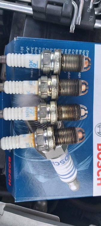

Arek Agila 2004 Opublikowano 31 Sierpnia 2022 Autor Udostępnij Opublikowano 31 Sierpnia 2022 Świece wymienione i filtr troche nie podoba mi się świeca nr 3   Cytuj Odnośnik do komentarza https://forum.opel24.com/topic/95475-falowanie-na-gazie/#findComment-761511 Udostępnij na innych stronach Więcej opcji udostępniania...
ja37 Opublikowano 31 Sierpnia 2022 Udostępnij Opublikowano 31 Sierpnia 2022 Która jest 3? Ta co ma za ubogo?   Cytuj Odnośnik do komentarza https://forum.opel24.com/topic/95475-falowanie-na-gazie/#findComment-761521 Udostępnij na innych stronach Więcej opcji udostępniania...

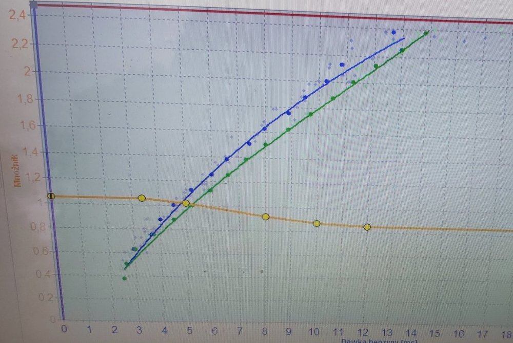

Arek Agila 2004 Opublikowano 1 Września 2022 Autor Udostępnij Opublikowano 1 Września 2022 Mapa gazowa musiała zostać ściągnięta troche w dół , dziś dalej testy ale widze że nic nie przynosi skutku chyba nie tendy droga. Zastanawia mnie że bez biegu przy rozpędzonym aucie niema nic dopiero po całkowitym zatrzymaniu obroty zeskakują niżej i faluje.   Cytuj Odnośnik do komentarza https://forum.opel24.com/topic/95475-falowanie-na-gazie/#findComment-761531 Udostępnij na innych stronach Więcej opcji udostępniania...
Arek Agila 2004 Opublikowano 1 Września 2022 Autor Udostępnij Opublikowano 1 Września 2022 Tak wygląda mapa Cytuj Odnośnik do komentarza https://forum.opel24.com/topic/95475-falowanie-na-gazie/#findComment-761532 Udostępnij na innych stronach Więcej opcji udostępniania...
