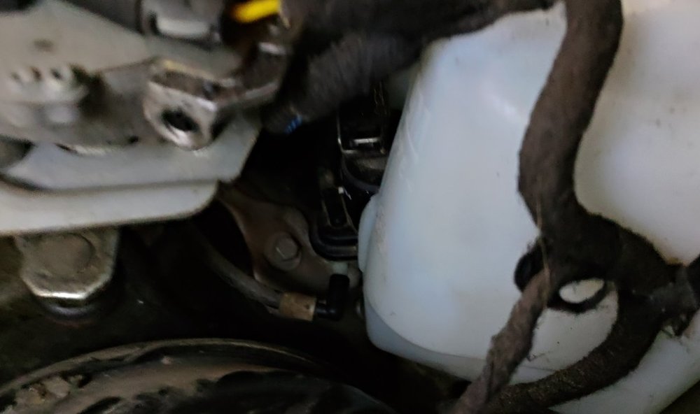

martin1 Opublikowano 31 Grudnia 2020 Udostępnij Opublikowano 31 Grudnia 2020 Dziś miałem w końcu wolne, więc zabrałem się za wymianę pompki spryskiwaczy. Kupiłem ściągacz widoczny za zdjęciu, aby ściągnąć ramię wycieraczki. Pod odkręceniu podszybia mamy podgląd pod to co jest przy zbiorniczku. Generalnie nie ma tam miejsca, aby wyciągnąć cały zbiorniczek i wymienić poza autem pompkę. Ja odpiąłem kostkę od silniczka wycieraczek oraz spryskiwaczy. Zbiorniczkiem tak ruszałem, aż wyskoczył w bok i dało się go za pomocą strzykawki wyczyścić z syfu. Pompkę spryskiwaczy po omacku wyciągnąłem oraz rozłączyłem wężyki. Następnie założyłem nową pompkę, spiąłem wężyki, zbiorniczek włożyłem na swoje miejsce. Sprawdziłem czy działa no i w końcu DZIAŁA i spryskuje lepiej niż wcześniej. Następnie wszystko poskręcałem i tyle. Wymiana wygląda trochę trudniej niż w instrukcji, ale mając dzień wolnego można się do tego na spokojnie zabrać. Mi to zajęło robiąc na spokojnie niecałe 3 godziny. Poniżej zdjęcia które zrobiłem w trakcie naprawy.   1 Cytuj Odnośnik do komentarza Udostępnij na innych stronach Więcej opcji udostępniania...

martin1 Opublikowano 31 Grudnia 2020 Udostępnij Opublikowano 31 Grudnia 2020 Nie wiem co konstruktor miał w głowie projektując to gdzie ma być pompka oraz zbiorniczek... pewnie czas takiej pompki to + - 10 lat a później właściciel ma zmieniać auto na nowszy model... Cytuj Odnośnik do komentarza Udostępnij na innych stronach Więcej opcji udostępniania...
