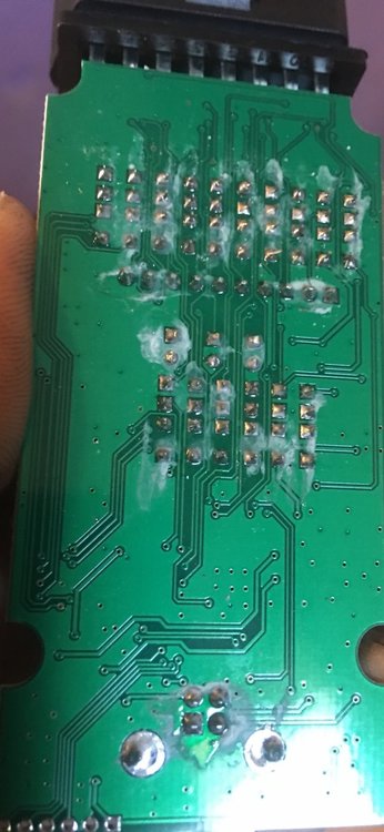

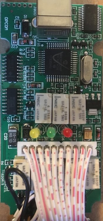

Gość skrzypa Opublikowano 22 Sierpnia 2018 Udostępnij Opublikowano 22 Sierpnia 2018 Widziałem tamte zdjęcie stronę wcześniej dlatego pytałem czy tylko przez rozebranie jest możliwość dojść jaka wersja . No i rozebrałem to po stronie gdzie są diody mam tylko napis Opcom bez wersji i daty . Po drugiej stronie czysta płytka bez rezystorów itp. Czuje ze mi się sztuka trafiła ze ho ho . Widziałem program do flashowania fw w interfejsie . W nim odczyta mi wersje ?   Cytuj Odnośnik do komentarza https://forum.opel24.com/topic/43404-op-com-funkcje-mo%C5%BCliwo%C5%9Bci-obs%C5%82uga-porady/page/99/#findComment-696811 Udostępnij na innych stronach Więcej opcji udostępniania...
adam1954 Opublikowano 22 Sierpnia 2018 Udostępnij Opublikowano 22 Sierpnia 2018 Zrób zdjęcia i wrzuć na forum.   Cytuj Odnośnik do komentarza https://forum.opel24.com/topic/43404-op-com-funkcje-mo%C5%BCliwo%C5%9Bci-obs%C5%82uga-porady/page/99/#findComment-696812 Udostępnij na innych stronach Więcej opcji udostępniania...
Gość skrzypa Opublikowano 22 Sierpnia 2018 Udostępnij Opublikowano 22 Sierpnia 2018 Wgl wyglada jakby paczka z Chin pływała hehe . Ogólnie porównując ilość elementów na zdjęciach kolegi stronę wcześniej a w tym co do mnie dotarło to czuje ze polowe tego co Opcom robi mój nie będzie robił ale człowiek się liczy z wtopka za te pieniądze , nie mniej jednak spróbował bym go podlaczyc i zobaczyć co chodzi a co nie . Tylko chodzi mi po głowie wersja v6 i ze można ja uwalić po podłączeniu ze robi aktualizacje ( to wyczytałem w linku który podesłałeś )   Cytuj Odnośnik do komentarza https://forum.opel24.com/topic/43404-op-com-funkcje-mo%C5%BCliwo%C5%9Bci-obs%C5%82uga-porady/page/99/#findComment-696831 Udostępnij na innych stronach Więcej opcji udostępniania...
adam1954 Opublikowano 22 Sierpnia 2018 Udostępnij Opublikowano 22 Sierpnia 2018 No faktycznie coś nie tego. Ale spróbuj podpiąc do komputera i otwórz program potem ustawienia . W ustawieniach masz test interfejsu . Zrób go. Wyświetli się wtedy jaką masz wersję fw. Myślę że wysoką ok 1.7. Przy tej wersji nie powinien się aktualizować automatycznie. U mnie aktualizacja była gdy miałem 1.39 i samo się zaktualizowało na 1.45 po podpięciu do Astry H. Ale u mnie w Mery jak jest wersja 1.39 to nie próbuje się aktualizować.   Cytuj Odnośnik do komentarza https://forum.opel24.com/topic/43404-op-com-funkcje-mo%C5%BCliwo%C5%9Bci-obs%C5%82uga-porady/page/99/#findComment-696832 Udostępnij na innych stronach Więcej opcji udostępniania...
Gość skrzypa Opublikowano 22 Sierpnia 2018 Udostępnij Opublikowano 22 Sierpnia 2018 Po opisie 1.99 ale niby to chwyt marketingowy. Jutro zajrzę do płyty która z nim dostałem i napisze jakie wersje programów są , podłączę i zobaczę najwyżej się uwali. A co do płyty teraz pooglądałem obie na zdjęciach i na mojej jest więcej elementów po jednej stronie , przekaźników tyle samo i tranzystor zamontowany w smd a nie przewlekany to może i będzie latać ale technologicznie już inaczej zrobiony . Pożyjemy zobaczymy dam znać jaka wersje w programie mi pokaże   Cytuj Odnośnik do komentarza https://forum.opel24.com/topic/43404-op-com-funkcje-mo%C5%BCliwo%C5%9Bci-obs%C5%82uga-porady/page/99/#findComment-696835 Udostępnij na innych stronach Więcej opcji udostępniania...
