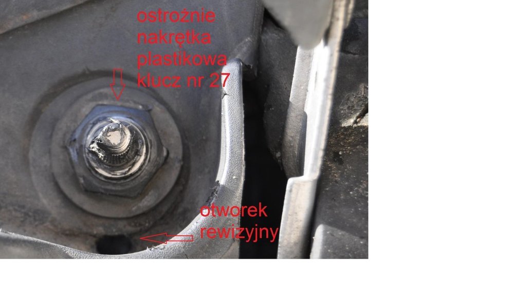

adam1954 Opublikowano 16 Listopada 2021 Udostępnij Opublikowano 16 Listopada 2021 O jakiej nakrętce piszesz?   Cytuj Odnośnik do komentarza https://forum.opel24.com/topic/52800-wycieraczki-przednie/page/2/#findComment-742364 Udostępnij na innych stronach Więcej opcji udostępniania...
Marcin 83 Opublikowano 16 Listopada 2021 Udostępnij Opublikowano 16 Listopada 2021 A nie ma tam obok po dwie nakrętki na jeden czop?   Cytuj Odnośnik do komentarza https://forum.opel24.com/topic/52800-wycieraczki-przednie/page/2/#findComment-742371 Udostępnij na innych stronach Więcej opcji udostępniania...
Gość GreGo Opublikowano 17 Listopada 2021 Udostępnij Opublikowano 17 Listopada 2021 (edytowane) O takiej. Nawet nasadkę 27 długą kupiłem, ale nie chce drgnąć nawet. To zdjęcie zapożyczyłem z innej strony. Edytowane 17 Listopada 2021 przez GreGo   Cytuj Odnośnik do komentarza https://forum.opel24.com/topic/52800-wycieraczki-przednie/page/2/#findComment-742379 Udostępnij na innych stronach Więcej opcji udostępniania...
ja37 Opublikowano 17 Listopada 2021 Udostępnij Opublikowano 17 Listopada 2021 Może ktoś wpadł na genialny pomysł i to na klej wkręcił. Psuj łam, ucinaj takie same miała CB, na szrocie dokupisz.   Cytuj Odnośnik do komentarza https://forum.opel24.com/topic/52800-wycieraczki-przednie/page/2/#findComment-742380 Udostępnij na innych stronach Więcej opcji udostępniania...
Gość GreGo Opublikowano 17 Listopada 2021 Udostępnij Opublikowano 17 Listopada 2021 CB? Corsa B czy to inny skrót? Naucz się edytować   Cytuj Odnośnik do komentarza https://forum.opel24.com/topic/52800-wycieraczki-przednie/page/2/#findComment-742386 Udostępnij na innych stronach Więcej opcji udostępniania...
adam1954 Opublikowano 17 Listopada 2021 Udostępnij Opublikowano 17 Listopada 2021 Tak to Corsa B Nagrzej jakiś drucik do czerwoności i nim uszkodź tą nakrętkę aby ją tylko zdjąć. A żeby nie uszkodzić nic w koło niej   Cytuj Odnośnik do komentarza https://forum.opel24.com/topic/52800-wycieraczki-przednie/page/2/#findComment-742390 Udostępnij na innych stronach Więcej opcji udostępniania...
