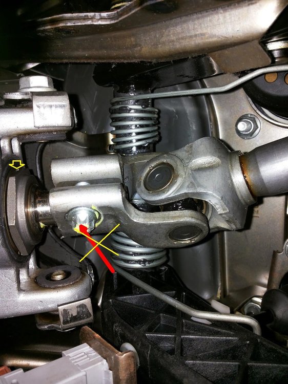

Gość Gruby19876 Opublikowano 20 Kwietnia 2019 Udostępnij Opublikowano 20 Kwietnia 2019 Witam sprawdzałem dziś moja kolumnę i wyczuwam luz na drugie od kolumny i tam jest śruba którą wydaje mi się nie dokrecona tylko nie mogę dobrać klucza na pewno powyżej 32 lub podobna dobierał się ktoś do tego i doradzi jaki to rozmiar i czy pomogło dokrecenie ?   Cytuj Odnośnik do komentarza https://forum.opel24.com/topic/70129-meriva-stukanie-w-zawieszeniu-przek%C5%82adni-kolumnie-kierowniczej/page/24/#findComment-705742 Udostępnij na innych stronach Więcej opcji udostępniania...
adam1954 Opublikowano 20 Kwietnia 2019 Udostępnij Opublikowano 20 Kwietnia 2019 15 minut temu, Gruby19876 napisał: wyczuwam luz na drugie od kolumny i tam jest śruba którą wydaje mi się nie dokrecona tylko nie mogę dobrać klucza na pewno powyżej 32 Popraw aby było zrozumiałe.   Cytuj Odnośnik do komentarza https://forum.opel24.com/topic/70129-meriva-stukanie-w-zawieszeniu-przek%C5%82adni-kolumnie-kierowniczej/page/24/#findComment-705745 Udostępnij na innych stronach Więcej opcji udostępniania...
Gość Gruby19876 Opublikowano 20 Kwietnia 2019 Udostępnij Opublikowano 20 Kwietnia 2019 Sorry . Rozebrałem wszystkie plastiki i na końcu kolumny kierowniczej jest taka duża śruba tylko nie wiem jaki ma rozmiar . Na pewno musi być jakiś cienki klucz bo jest mało miejsca chyba że tak jest jeszcze jakieś łożysko i dokrecenie nic nie da   Cytuj Odnośnik do komentarza https://forum.opel24.com/topic/70129-meriva-stukanie-w-zawieszeniu-przek%C5%82adni-kolumnie-kierowniczej/page/24/#findComment-705746 Udostępnij na innych stronach Więcej opcji udostępniania...
adam1954 Opublikowano 20 Kwietnia 2019 Udostępnij Opublikowano 20 Kwietnia 2019 Chodzi o tą nakrętkę?   Cytuj Odnośnik do komentarza https://forum.opel24.com/topic/70129-meriva-stukanie-w-zawieszeniu-przek%C5%82adni-kolumnie-kierowniczej/page/24/#findComment-705747 Udostępnij na innych stronach Więcej opcji udostępniania...
Gość Gruby19876 Opublikowano 20 Kwietnia 2019 Udostępnij Opublikowano 20 Kwietnia 2019 Tak dokładnie ta   Cytuj Odnośnik do komentarza https://forum.opel24.com/topic/70129-meriva-stukanie-w-zawieszeniu-przek%C5%82adni-kolumnie-kierowniczej/page/24/#findComment-705749 Udostępnij na innych stronach Więcej opcji udostępniania...
adam1954 Opublikowano 20 Kwietnia 2019 Udostępnij Opublikowano 20 Kwietnia 2019 Tam pewnie dojście będzie po wypięciu drążka z krzyżakiem i kluczem nasadowym. Cytuj Odnośnik do komentarza https://forum.opel24.com/topic/70129-meriva-stukanie-w-zawieszeniu-przek%C5%82adni-kolumnie-kierowniczej/page/24/#findComment-705751 Udostępnij na innych stronach Więcej opcji udostępniania...
