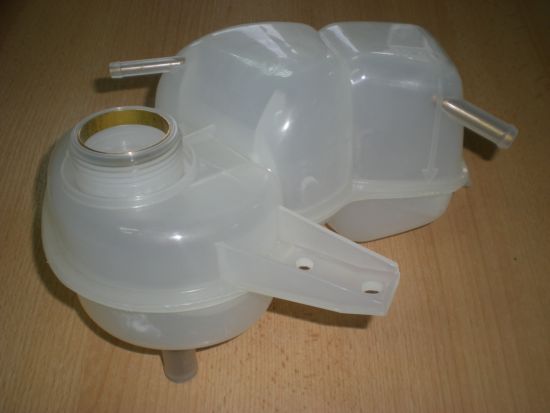

Gość Hold_on1 Opublikowano 4 Listopada 2016 Udostępnij Opublikowano 4 Listopada 2016 Witam, Jak odkręcam pokrywę tego zbiorniczka to widzę troszke płynu na dnie, taki stan jest Okej czy powinienem dolać ? Jeśli tak to do jakiego poziomu ?   Cytuj Odnośnik do komentarza https://forum.opel24.com/topic/78331-jaki-powinien-by%C4%87-poizom-p%C5%82ynu-ch%C5%82odz%C4%85cego-w-zbiorniczku/ Udostępnij na innych stronach Więcej opcji udostępniania...
adam1954 Opublikowano 4 Listopada 2016 Udostępnij Opublikowano 4 Listopada 2016 W każdym zbiorniku masz min.-max.I między nimi ma być płyn   Cytuj Odnośnik do komentarza https://forum.opel24.com/topic/78331-jaki-powinien-by%C4%87-poizom-p%C5%82ynu-ch%C5%82odz%C4%85cego-w-zbiorniczku/#findComment-652076 Udostępnij na innych stronach Więcej opcji udostępniania...
Gość koni2305 Opublikowano 4 Listopada 2016 Udostępnij Opublikowano 4 Listopada 2016 Połowa zbiorniczka płynu powinno być   Cytuj Odnośnik do komentarza https://forum.opel24.com/topic/78331-jaki-powinien-by%C4%87-poizom-p%C5%82ynu-ch%C5%82odz%C4%85cego-w-zbiorniczku/#findComment-652109 Udostępnij na innych stronach Więcej opcji udostępniania...
ArKos Opublikowano 4 Listopada 2016 Udostępnij Opublikowano 4 Listopada 2016 Nie żadna połowa. Każdy zbiorniczek ma cechę przy której pisze KALT lub COLD.   Cytuj Odnośnik do komentarza https://forum.opel24.com/topic/78331-jaki-powinien-by%C4%87-poizom-p%C5%82ynu-ch%C5%82odz%C4%85cego-w-zbiorniczku/#findComment-652111 Udostępnij na innych stronach Więcej opcji udostępniania...
Gość koni2305 Opublikowano 4 Listopada 2016 Udostępnij Opublikowano 4 Listopada 2016 I strzałka tego kalt colda pokazuje w połowie zbiorniczka czyż nie?   Cytuj Odnośnik do komentarza https://forum.opel24.com/topic/78331-jaki-powinien-by%C4%87-poizom-p%C5%82ynu-ch%C5%82odz%C4%85cego-w-zbiorniczku/#findComment-652115 Udostępnij na innych stronach Więcej opcji udostępniania...
Gość Hold_on1 Opublikowano 4 Listopada 2016 Udostępnij Opublikowano 4 Listopada 2016 Czy mogę uzupełnić brak płynu chłodzącego innym płynem/koncentratem czy musi być tej samej firmy ?   Cytuj Odnośnik do komentarza https://forum.opel24.com/topic/78331-jaki-powinien-by%C4%87-poizom-p%C5%82ynu-ch%C5%82odz%C4%85cego-w-zbiorniczku/#findComment-652116 Udostępnij na innych stronach Więcej opcji udostępniania...
Gość koni2305 Opublikowano 4 Listopada 2016 Udostępnij Opublikowano 4 Listopada 2016 Dzisiejsze płyny chłodnicze się wszystkie mieszają, Ja bym zalecał aby chociaż w podobnym kolorze były. Można dolać innego, lepiej jednak aby to był koncentrat (sam nierozrobiony) bo idzie zima i przynajmniej trochę podbije temperaturę krzepnięcia.   Cytuj Odnośnik do komentarza https://forum.opel24.com/topic/78331-jaki-powinien-by%C4%87-poizom-p%C5%82ynu-ch%C5%82odz%C4%85cego-w-zbiorniczku/#findComment-652121 Udostępnij na innych stronach Więcej opcji udostępniania...
ArKos Opublikowano 4 Listopada 2016 Udostępnij Opublikowano 4 Listopada 2016 Połówki zbiorniczka nie muszą być równe i z reguły nie są. Astra H - pod zgrzewem więcej Omega, Vectra A, Calibra - pod zgrzewem więcej Astra F - pod zgrzewem mniej Poziom płynu należy sprawdzać według cechy na zbiorniczku. Koniec kropka. Nawet w instrukcji obsługi to pisze. Co auto to inaczej, nie wolno uogólniać "połowa zbiorniczka".   Cytuj Odnośnik do komentarza https://forum.opel24.com/topic/78331-jaki-powinien-by%C4%87-poizom-p%C5%82ynu-ch%C5%82odz%C4%85cego-w-zbiorniczku/#findComment-652123 Udostępnij na innych stronach Więcej opcji udostępniania...
