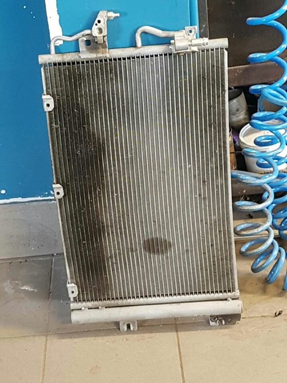

Wczoraj w końcu przyszedł termin do fachowca od klimatyzacji no i myślałem że gdzieś jest nieszczelność ale nie myślałem że znowu chłodnica no to byłem w błędzie...roczna chłodnica klimy z nissena dziurawa dodaje zdj starej widać gdzie była dziurawa.
Teraz polecił mi ten gość od klimy chlodnice z NRF powiedział że te są bardzo dobre zobaczymy w sumie wyszło mnie to 680zł.
