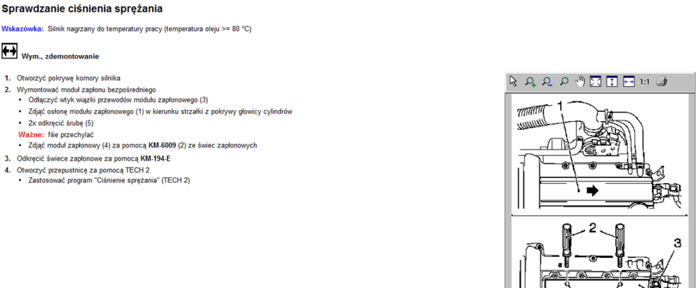

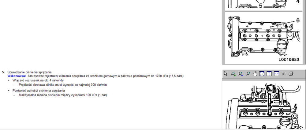

Kompresja :
1 cylinder -16,7
2 cylinder-16,7
3 cylinder-16,2
4 cylinder-16,7
Edytowane przez mariusz1415

adam1954 a ja kręciłem z wciśniętym gazem do podłogi aż przestała się przesuwać wskazówka,tak wyczytałem w necie
https://forum.opel24.com/topic/80045-dziwny-dzwi%C4%99k-silnika-na-luzie/page/27/#findComment-694454
4 minuty temu, mariusz1415 napisał:
adam1954 a ja kręciłem aż przestała się przesuwać wskazówka
Bo tak się powinno mierzyć

https://forum.opel24.com/topic/80045-dziwny-dzwi%C4%99k-silnika-na-luzie/page/27/#findComment-694455
No cóż ja też nie wiem bo nie mam zdjętej pokrywy zaworów twojego silnika i nie mogę ich pomierzyć suwmiarką
