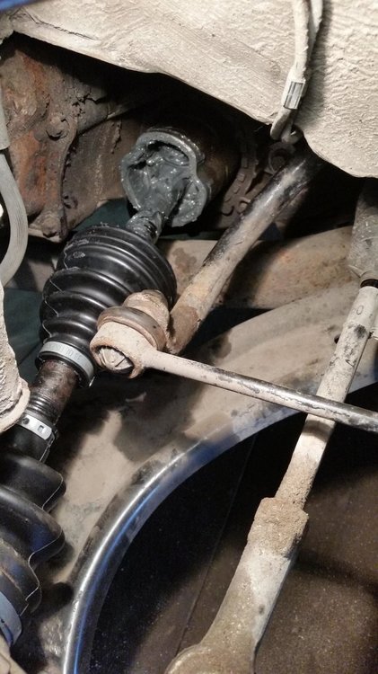

Witam. I już po robocie. Wymieniony przegub i osłona. Przegub zewnętrzny ciężko schodził mimo rozszerzenia pierścienia zabezpieczającego, montaż również ciężko młoteczek był potrzebny. Natomiast przegub wewnętrzny ma zabezpieczenie które widać na zdjęciu poniżej i wypina się go bardzo łatwo.
https://forum.opel24.com/topic/81456-meriva-a-luz-na-przegubie-wewn%C4%99trznym-w-skrzyni/page/8/#findComment-693900

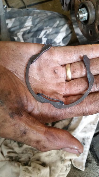

Pierścień zabezpieczający przegubu zewnętrznego jest osadzony na półosi i siedzi w środku przegubu.
A jego się nie da rozszerzyć.
Trzeba przegub zdjąć przez uderzenie lub po zastosowaniu ściągacza
Nie wiem o jakim ty piszesz.
https://forum.opel24.com/topic/81456-meriva-a-luz-na-przegubie-wewn%C4%99trznym-w-skrzyni/page/8/#findComment-693905
Kolego w moim jest pierścień zabezpieczający który rozszerza się szczypcami segera jest na to miejsce bardzo widoczne po zdjęciu osłony. Jest on na samym poczatku przegubu widoczny zaraz po sciagnieciu oslony (5mm) Na youtube jest film dotyczący  zdejmowania przegubu zewnetrznego co prawda astry ale konstrukcja ta sama co w moim Sam Przegub na filmie ciut inny. Film Wymiana Przegubu Opel Astra G w minucie 54:39 widać idealnie o jaki pierścień mi chodzi
