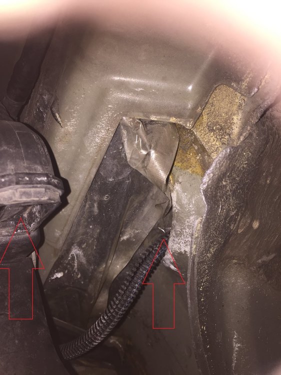

Gość [email protected] Opublikowano 10 Czerwca 2018 Udostępnij Opublikowano 10 Czerwca 2018 Witam Z nawiewów wyczuwalny jest zapach paliwa kiedy są wysokie temp. na dworze. Zauważyłem, że pękł lekko przewód zwrotny paliwowy. Wymieniłem, ale niestety zapach z nawiewów jest nadal. Dostałem się do filtra węglowego oparów paliwa. Zagrzałem motor i nic nie czuję,w końcu wyczułem, że woń leci z otworu nad filtrem gdzie biegnie jakiś przewód 2 żyłowy w osłonce. Widać także, że jest otoczony gąbką i folią, nie wiem może to element wyciszenia. Proszę o pomoc. Prawa strzałka obrazuje skąd wyczuwalne jest paliwo, lewa filtr. Opel Meriva 1,6SE   Cytuj Odnośnik do komentarza https://forum.opel24.com/topic/84120-zapach-paliwa-w-kabinie/ Udostępnij na innych stronach Więcej opcji udostępniania...

Gość [email protected] Opublikowano 11 Czerwca 2018 Udostępnij Opublikowano 11 Czerwca 2018 (edytowane) Już 2 miesiące wietrzeje Chyba, że przylało ostro. Czyściłem także nawiewy pianką, i odgrzybiałem klimę. Mogę tam piankę wpuścić do czyszczenia nawiewów lub zatkać dziurę szmatą . Blisko jest jednak wiatrak i nie wiem czy to coś da... Edytowane 11 Czerwca 2018 przez [email protected]   Cytuj Odnośnik do komentarza https://forum.opel24.com/topic/84120-zapach-paliwa-w-kabinie/#findComment-693646 Udostępnij na innych stronach Więcej opcji udostępniania...

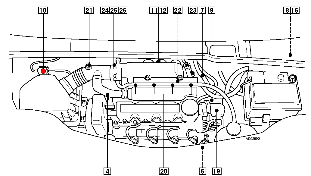

Gość [email protected] Opublikowano 11 Czerwca 2018 Udostępnij Opublikowano 11 Czerwca 2018 (edytowane) gdzie ten zaworek? Sprawdziłem wszystkie przewody i sucho.... opel-meriva-16-8v-lpg-centralny-zamek-skepe-483565913.jfif Poczytałem troche... Czy jeśli EVAP będzie uszkodzony może dawac takie objawy? nie wiem czy dobrze rozumiem, zawor evap powoduje ze filtr weglowy wtlacza opary do siebie i filtruje je. To taki jakby silnik odkurzacza, czy tak? czy jak jest sprawny zawor to nie powinienem wyczuc ciagu w filtrze?, ciągu powietrza Pozdrawiam Edytowane 11 Czerwca 2018 przez [email protected]   Cytuj Odnośnik do komentarza https://forum.opel24.com/topic/84120-zapach-paliwa-w-kabinie/#findComment-693652 Udostępnij na innych stronach Więcej opcji udostępniania...
adam1954 Opublikowano 11 Czerwca 2018 Udostępnij Opublikowano 11 Czerwca 2018 Nr 10 Tutaj masz to opisane https://allegro.pl/artykul/uklad-pochlaniania-par-paliwa-dzialanie-i-problemy-nlgx1lAmzSL   Cytuj Odnośnik do komentarza https://forum.opel24.com/topic/84120-zapach-paliwa-w-kabinie/#findComment-693677 Udostępnij na innych stronach Więcej opcji udostępniania...
Gość [email protected] Opublikowano 11 Czerwca 2018 Udostępnij Opublikowano 11 Czerwca 2018 Rozebrałem jeszcze raz wszystko. Jak dla mnie filtr i zaworek musi tworzyć jakiś ciąg aby zassać spaliny, opary. W przypadku uszkodzenia zaworu leci opar do kabiny. Zamówiłem używkę na allegro za 30zł.   Cytuj Odnośnik do komentarza https://forum.opel24.com/topic/84120-zapach-paliwa-w-kabinie/#findComment-693683 Udostępnij na innych stronach Więcej opcji udostępniania...
Gość [email protected] Opublikowano 3 Lipca 2018 Udostępnij Opublikowano 3 Lipca 2018 (edytowane) Lipa. Wymieniłem zaworek (nr 10 na rys.)śmierdzi nadal. Jak przyłożę do ucha ten zaworek to nie słyszę aby coś pracowało. Nie wiem co jest, mechanik jeden kukał i tak kukał, że nie wie też.... Ewidentnie śmierdzi spod nadkola prawego, z otworu nad filtrem węglowym. Jak rozmontowałem nadkole włożyłem szmatę do tej dziury i nic.... Edytowane 3 Lipca 2018 przez [email protected]   Cytuj Odnośnik do komentarza https://forum.opel24.com/topic/84120-zapach-paliwa-w-kabinie/#findComment-694663 Udostępnij na innych stronach Więcej opcji udostępniania...
