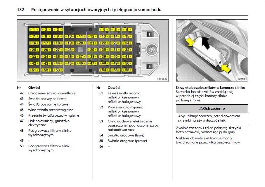

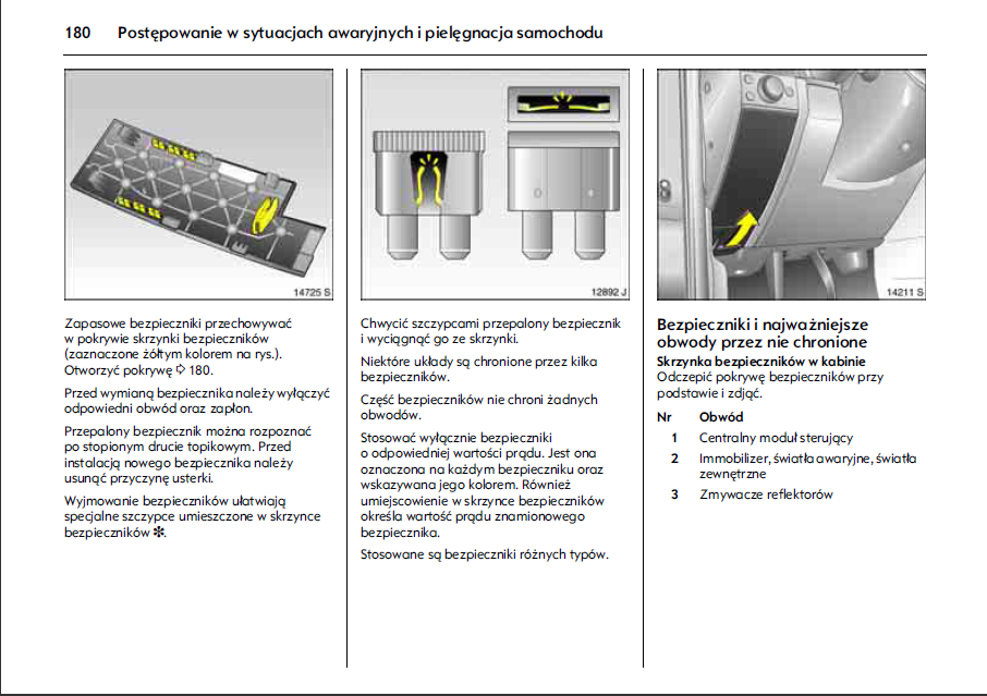

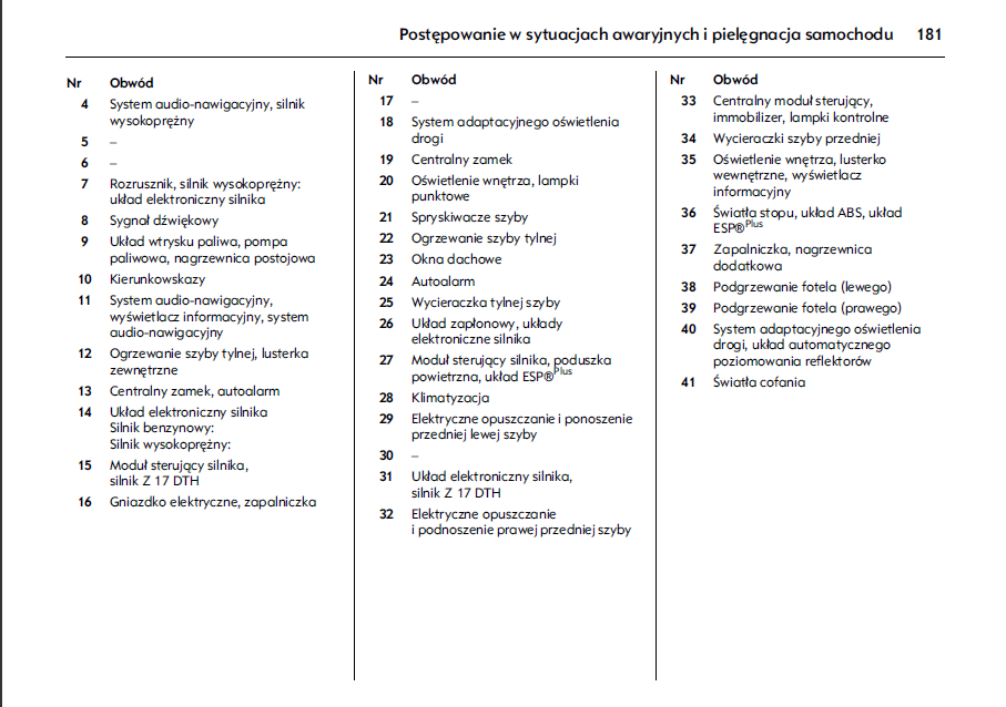

adam1954 Opublikowano 4 Lipca 2018 Udostępnij Opublikowano 4 Lipca 2018 Poszukaj j Według schematu to jest to bezpiecznik 14 Zasilanie to czerwono-biały Od sterownika silnika idzie brązowo -czerwony   Cytuj Odnośnik do komentarza Udostępnij na innych stronach Więcej opcji udostępniania...
