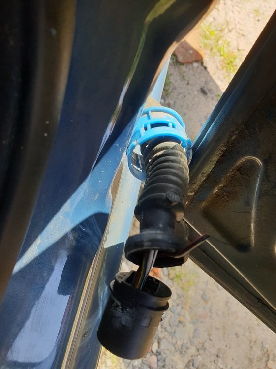

krystek90 Opublikowano 15 Lipca 2018 Udostępnij Opublikowano 15 Lipca 2018 Witam, Opel Meriva I Lift 2007r 1.4 benzyna Od tegorocznej zimy nie zamykają mi się prawe drzwi od strony pasażera na centralny zamek. Każde inne działają. Ręczne zamykanie oczywiście działa. Postanowiłem teraz latem zająć się temate, nie będę ukrywał zimą mało przyjemnie drzwi się odkręca :) Nie mam elektryki dodatkowej pod drzwiami i nie pokazuje mi np. czy mam zamknięte czy nie drzwi. Proszę was o informacje na co powinienem zwrócić uwagę. Teściu wymieniał w Astrze 98 mikrowyłącznik przy drzwiach i to pomogło. Jeszcze ma w zapasie. Ale to chyba już technologia to nie ta. Czy tutaj też ulega awarii mikrowyłącznik? Na co innego zwrócić uwagę? Może od razu poradzicie mi co zamówić ponieważ nie dysponuje drugim autem i może uda mi się do jednorazowego rozbierania drzwi temat zamknąć.   Cytuj Odnośnik do komentarza https://forum.opel24.com/topic/84337-meriva-a-naprawa-centralnego-zamka-tylko-drzwi/ Udostępnij na innych stronach Więcej opcji udostępniania...
adam1954 Opublikowano 15 Lipca 2018 Udostępnij Opublikowano 15 Lipca 2018 Poczytaj na forum tematy związane z uszkodzeniem wiązki w przelotce. Jest ich sporo.   Cytuj Odnośnik do komentarza https://forum.opel24.com/topic/84337-meriva-a-naprawa-centralnego-zamka-tylko-drzwi/#findComment-695155 Udostępnij na innych stronach Więcej opcji udostępniania...
krystek90 Opublikowano 15 Lipca 2018 Autor Udostępnij Opublikowano 15 Lipca 2018 Dziękuje za odpowiedź, Może trochę doprecyzuje, bo mogłem się źle wyrazić. W samochodzie fabrycznie nie posiadam z tyłu otwieranych elektrycznie okien ani komputer pokładowy (którego zresztą też nie ma:)) nie pokazuje czy drzwi są otwarte. Piszę o tym, dlatego, że wtedy łatwiej jest ustalić, jak jest uszkodzona wiązka to np. komplet okna+drzwi nie działają. Wiązki nie rozbierałem, rozumiem, że muszę rozebrać drzwi? Oczywiście przewodami próbowałem poruszać w wiązce, ale bez efektu. Pewnego dnia zimą po prostu przestały działać i zmiana temperatury etc. nic nie zmieniły.   Cytuj Odnośnik do komentarza https://forum.opel24.com/topic/84337-meriva-a-naprawa-centralnego-zamka-tylko-drzwi/#findComment-695157 Udostępnij na innych stronach Więcej opcji udostępniania...
karateka28 Opublikowano 15 Lipca 2018 Udostępnij Opublikowano 15 Lipca 2018 Posłuchaj czy słychać że w ogóle coś się dzieje w tych drzwiach jak zmykasz centralnym. Jak słychać to pewnie mocowanie ciągadła się poluzowało i zamiast ciągać to się ślizga, a jeśli nie słychać to elektryka i patrz jak kolegą wyżej napisał przewody w przelotne koło zawiasów drzwi. Wysłane z mojego SM-N950F przy użyciu Tapatalka   Cytuj Odnośnik do komentarza https://forum.opel24.com/topic/84337-meriva-a-naprawa-centralnego-zamka-tylko-drzwi/#findComment-695158 Udostępnij na innych stronach Więcej opcji udostępniania...
krystek90 Opublikowano 28 Lipca 2018 Autor Udostępnij Opublikowano 28 Lipca 2018 Witam, Bardzo dziękuje za pomoc. Na początku nie przypuszczałem, że coś może być w drzwiach bo wyglądało to zewnątrz dobrze no i rozebrałem drzwi kompletnie nie potrzebnie. Przewód był ucięty tak jak na zdjęciu ponadto 3 przewody były lekko naderwane już. W celu naprawy użyłem przewodów z zasilacza komputerowego. Wszystkie 4 przewody zostały przedłużone, a zapas został włożony od strony samochodu. Nie był w samochodzie robiona wcześniej naprawa tych drzwi ani innych. Patrząc na to jak przewody były fabrycznie na długość zrobione to najpewniej drugie drzwi nie długo też się popsują. Temat do zamknięcia.   Cytuj Odnośnik do komentarza https://forum.opel24.com/topic/84337-meriva-a-naprawa-centralnego-zamka-tylko-drzwi/#findComment-695722 Udostępnij na innych stronach Więcej opcji udostępniania...
