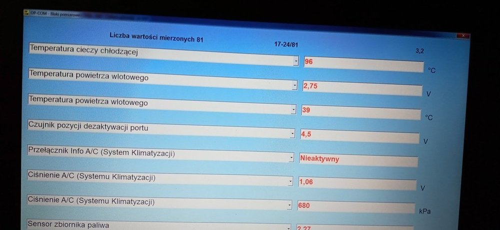

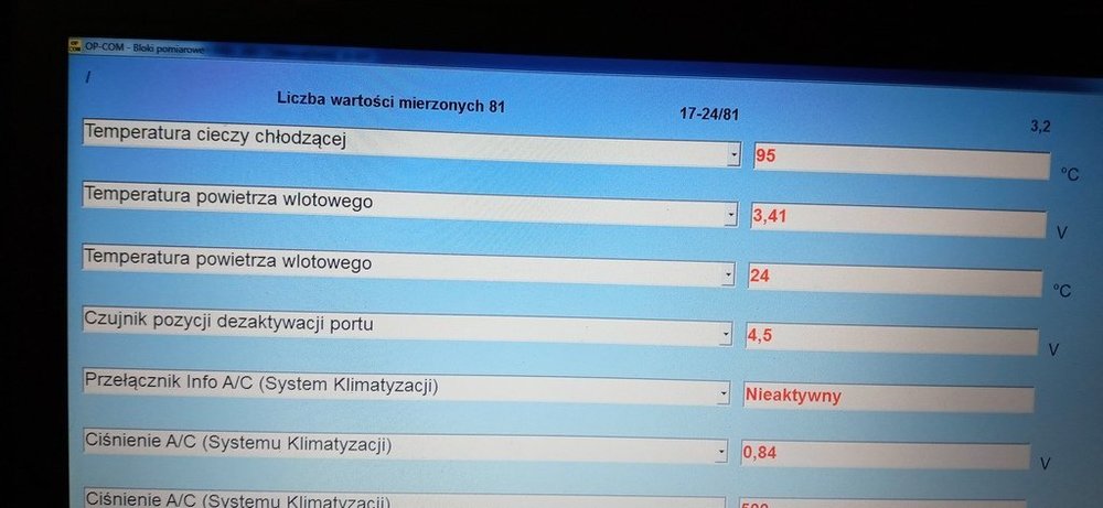

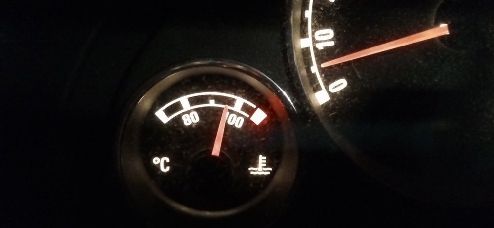

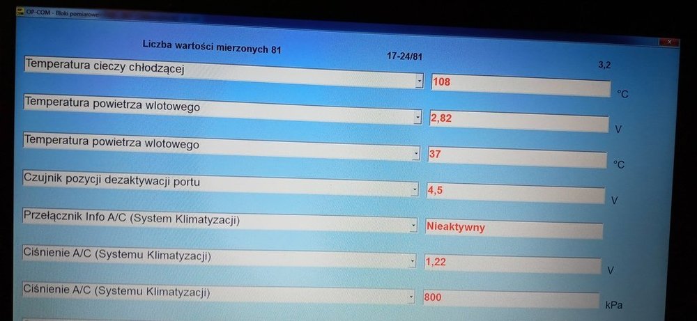

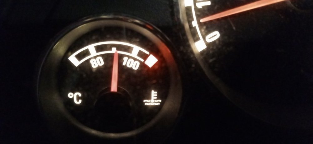

Navia Opublikowano 1 Stycznia 2022 Udostępnij Opublikowano 1 Stycznia 2022 Dziś po powrocie od znajomych zrobiłam testy op comem. Piston bardzo dobrze pokazuje. No przynajmniej u mnie. Wszystkie temperatury są identyczne jak w nim. Tu już auto było rozgrzane więc szybciej osiągnęło najwyższą temperaturę czyli 108st i załączenie się wentylatora chłodnicy U mnie się załącza przy 108st identycznie jak w pistonie., Jak pochodzi identycznie jak w pistonie spada do 96st. A teraz zobaczcie jaka różnica na wskaźniku temp w samochodzie gdy różnica jest 1st. Wyżej jest 96st a tu niżej 95st. Od tej temperatury zaczęłam test. Dziś nawet w 30km trasie włączyłam pistona i przez cały czas jazdy temperatura nie spadła poniżej 90st. Przy 93-94 silnika otwierał się termostat gdyż spadła o parę stopni. Po 20km nawet się na chwilę zatrzymałam aby sprawdzić węże to dolny zimny. Jedynie jakieś może 1/4 był u góry gorący. Czy tak powinno być ? adam1954 zastosowałam się do Twojej sugestii w kwestii ogrzewania. No i rzeczywiście już po przejechaniu 3-4 km wskazówka szybciej się podnosi. No dziś na zewnątrz było 7st jak jechałam. Zapewne i to miało wpływ że auto szybciej się zagrzało. Poczekam na niższe temperatury . Jeszcze raz dziękuję za pomoc.   Cytuj Odnośnik do komentarza https://forum.opel24.com/topic/85438-wskaznik-temperatury-a-termostat/page/11/#findComment-744326 Udostępnij na innych stronach Więcej opcji udostępniania...
peplunio Opublikowano 1 Stycznia 2022 Udostępnij Opublikowano 1 Stycznia 2022 Witaj w Nowym Roku! Niesamowita z Ciebie dziewczyna Navia! Masz dużo samozaparcia i chęci aby wszystko sprawdzać tak skrupulatnie. Pomiary wyszły super, wszystko jak widać jest tak jak być powinno. I oto chodziło.   Cytuj Odnośnik do komentarza https://forum.opel24.com/topic/85438-wskaznik-temperatury-a-termostat/page/11/#findComment-744338 Udostępnij na innych stronach Więcej opcji udostępniania...

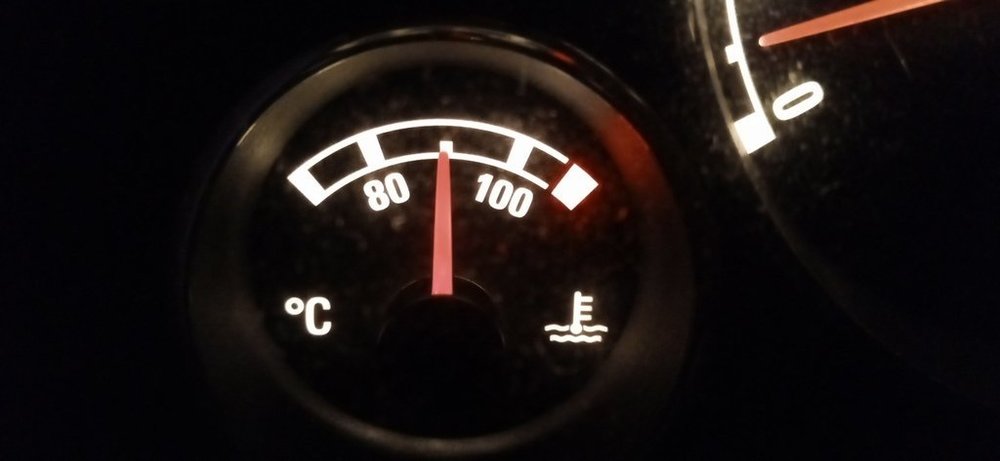

Navia Opublikowano 8 Stycznia 2022 Udostępnij Opublikowano 8 Stycznia 2022 Jest dobrze . Dziś przy -4 podobnie jak przy +5 silnik wskazywał 92 st po 4km. Wcześniej tak nie było. Cytuj Odnośnik do komentarza https://forum.opel24.com/topic/85438-wskaznik-temperatury-a-termostat/page/11/#findComment-744493 Udostępnij na innych stronach Więcej opcji udostępniania...
