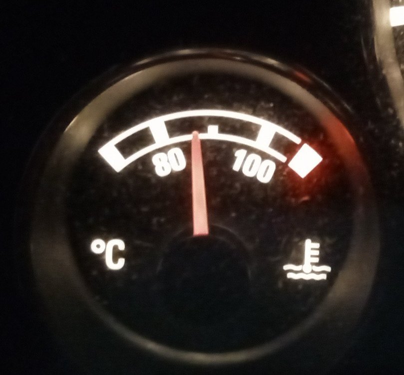

peplunio Opublikowano 27 Grudnia 2021 Udostępnij Opublikowano 27 Grudnia 2021   Cytuj Odnośnik do komentarza https://forum.opel24.com/topic/85438-wskaznik-temperatury-a-termostat/page/7/#findComment-744056 Udostępnij na innych stronach Więcej opcji udostępniania...

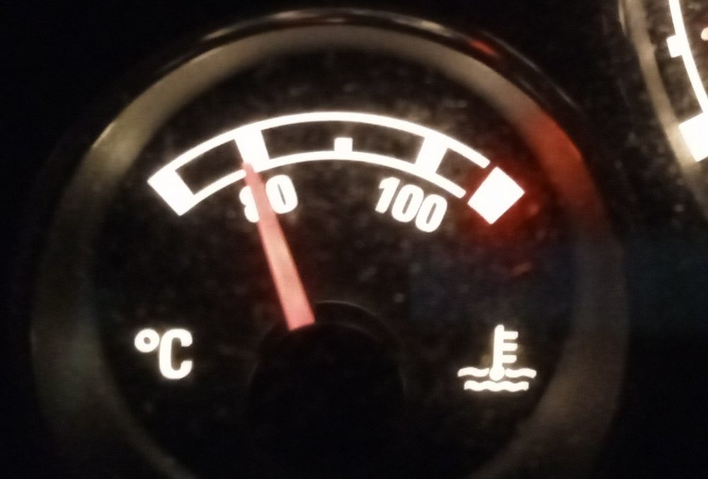

Navia Opublikowano 27 Grudnia 2021 Udostępnij Opublikowano 27 Grudnia 2021 Dziś zrobiłam parenaście km i przy -10 ciężko dogrzać samochód. Po przejechaniu 15km wskazówka była na tym poziomie. Dosłownie auto postało na tzw luzie 5 minut i temperatura spadła. Otworzyłam maskę i górny wąż cieply na tyle że da się rekę na nim trzymać. Dolny zimny jak lód. Jutro pożyczę obd na Bluetooth i sprawdzę temperatury Pistonem. Wiem że mam kompa ale zimno i nie chciało mi się go wlec do garażu. No i w końcu to napiszę. Stałam się właścielką tej Merivy. Prezent pod choinkę. Koleżanka kupiła Audi. Cytuj Odnośnik do komentarza https://forum.opel24.com/topic/85438-wskaznik-temperatury-a-termostat/page/7/#findComment-744062 Udostępnij na innych stronach Więcej opcji udostępniania...
