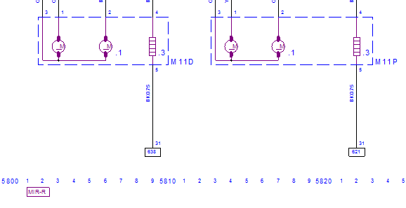

Cześć, chciałbym dołożyć podgrzewanie lusterek, mam już wszystko kupione, oryginalne wkłady podgrzewane oraz lusterka z 5 przewodami w kostce. Zależy mi na tym, żeby zrobić tak jak fabryka bez kombinacji. Po montażu tego co mam w boczku wychodzi mi kostka z 5 żyłami i dalej muszę modzić z instalacją. Czy ma ktoś z Was schemat elektryczny tego układu?

4 godziny temu, adam1954 napisał:
Adam dzięki, tylko schemat jest ledwo czytelny... Miałbyś coś w lepszej jakości? Widzę lusterka są połączone z ogrzewaniem tylnej szyby, nie ma w kokpicie osobnego przycisku z podgrzewaniem lusterek, ale są na osobnym bezpieczniku?

To co gość pokazuje na filmie mam już załatwione, czyli lusterka z wkładami grzewczymi i kostkami od lusterek 5 pin w drzwiach (oryginał bez sztukowania), chodzi mi co dalej, czyli od kostek drzwi w których mam 3 przewody do instalacji w aucie?
Jak to co dalej?
Sprawdzasz czy jest podpięty przewód do lusterek do bezpiecznika.
Nie ma ?
To dorabiasz piny w skrzynce bezpieczników lub dajesz osobny bezpiecznik( druciarstwo).
Jak kto woli.
Potem sprawdzasz który przewód idzie do włącznika tylnej szyby i się podłączasz.
Nie wiem tylko jak jest z rozdziałem prądu aby moduł nie wyłączał obwodu.
Ale nie sprawdzisz to sie nie dowiesz
Nie mam przewodów od drzwi do bezpiecznika. Sprawdzę jutro, czy mam bezpiecznik nr 33 zgodnie z instrukcją od podgrzewanych lusterek. Pytanie gdzie fabrycznie jest połączone jest ogrzewanie tylnej szyby z ogrzewaniem lusterek? W przycisku? Drugie pytanie czy nie powinno być osobnego przekaźnika czasowego, czy jest jeden dla tylnej szyby i lusterek?
Według schematu masz bezpiecznik 33 podpięty do przekaźnika ogrzewania tylnej szyby pin 87
