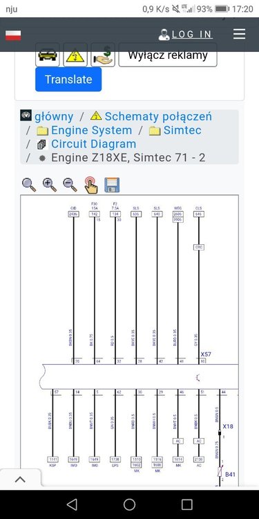

Gość Artur 1979 Opublikowano 27 Marca 2022 Udostępnij Opublikowano 27 Marca 2022 Czy wie ktoś, pod który pin w ECU wpiąć się w silniku z18xe w tigrze b? Reszta wszystko działa, ale nie mam spalania średniego.   Cytuj Odnośnik do komentarza https://forum.opel24.com/topic/85607-schemat-do-gid-w-mery-tyczy-silnik%C3%B3w-z16xe-oraz-z14xep-oraz-z17dth/page/22/#findComment-748494 Udostępnij na innych stronach Więcej opcji udostępniania...

peplunio Opublikowano 27 Marca 2022 Udostępnij Opublikowano 27 Marca 2022 (edytowane) Witaj. Musisz podpiąć pin 16 wtyczki wyświetlacza pod pin 20 złącza X57 sterownika silnika. Edytowane 27 Marca 2022 przez peplunio   Cytuj Odnośnik do komentarza https://forum.opel24.com/topic/85607-schemat-do-gid-w-mery-tyczy-silnik%C3%B3w-z16xe-oraz-z14xep-oraz-z17dth/page/22/#findComment-748497 Udostępnij na innych stronach Więcej opcji udostępniania...
Gość Artur 1979 Opublikowano 27 Marca 2022 Udostępnij Opublikowano 27 Marca 2022 Dzięki, wszystko działa jak należy   Cytuj Odnośnik do komentarza https://forum.opel24.com/topic/85607-schemat-do-gid-w-mery-tyczy-silnik%C3%B3w-z16xe-oraz-z14xep-oraz-z17dth/page/22/#findComment-748503 Udostępnij na innych stronach Więcej opcji udostępniania...
