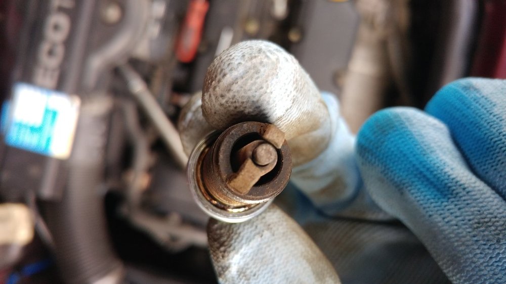

Gość Michał1988 Opublikowano 11 Lutego 2019 Udostępnij Opublikowano 11 Lutego 2019 (edytowane) To tak. Świece zamówione oryginalne do corsy C 1.2 95519055 lub 9195109 te dwa numery mi podano, ja miałem wsadzone NGK BKR5EK auto miało przy 80 tys zmieniany rozrząd więc możliwe że w tedy wstawiono mi te teraz mam 140 tys więc w sumie może i wypada zmienić. Co do wyglądu dodaje zdjęcia Co do Lampki Led - Dioda led przez opornik 500ohm podłączone do wyjścia na cewkę jak najbardziej po przekręceniu kluczyka sekundy przerwy Dioda migała jednostajnie takim samym blaskiem. Cewka - idealnie 5 ohm dodatkowo potraktowana kontaktem by styki przeczyścić, zmierzyłem jeszcze dodatkowo czy nie ma przebicia od razu na wyjście cewki - brak przebić. Co do pinów możesz mi podać z łaski swojej ewentualnie zdjęcie albo podpowiedz czy jest to złącze te bliżej egr czy grodzi silnika? Bo chyba źle mierzę. Dodam że dzisiaj bez problemu cykał nic się nie działo (przed wyjęciem wszystkiego i zmierzeniu), i po zmianie świec tak samo nic. Edytowane 11 Lutego 2019 przez Michał1988   Cytuj Odnośnik do komentarza Udostępnij na innych stronach Więcej opcji udostępniania...
