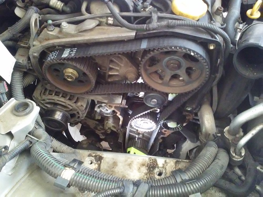

WariatPSM Opublikowano 2 Marca 2019 Udostępnij Opublikowano 2 Marca 2019 Panowie pomogła wymiana tego czujnika po pedałem hamulca, jest na 4 piny, a z pozycjami przednimi to ponoć były spalone żarówki. Tyle, że te cyrki zaczęły się po wstawieniu haka i elektryki pod przyczepkę do tego doszły dwa spalone bezpieczniki po 20A związane z oświetleniem... A dziś ze znajomym wymieniliśmy rozrząd w moim klekocie, miał niecałe 50tys. a hałasował jakby miało się zaraz coś urwać... Po zdjęciu rozrządu okazało się, że napinacz już zaczynał swój żywot końcowy, prawdopodobnie został za mocno napięty, spory luz i chrobotanie delikatne, a nie płynne jak w nowym. Ziomek mówił, że to już były ostatnie chwilę na wymianę, bo tak naprawdę coraz głośniej buczał Rozrząd wymieniliśmy kompletny wraz z pompą wody DOLZ i KIT INA, poprzedni to cały komplet INA. Więc coś jest w tym, że mechanicy zalecają co 60tys. wymianę, a pompa wody ma gwarancje na 50tys. Tu zdjęcie podglądowe, jeszcze nie napięty napinacz Zajęło nam to 2h, koszty to 4pak dla Ziomka i torba słodyczy dla jego dzieci bo pieniędzy nie chciał żadnych ze względów znajomości. Uprzedzę pytania, znajomy pracuje jako mechanik i kilka razy w tygodniu wymienia rozrządy przeważnie w Oplach. A na koniec wyszło, że hałasuje sprzęgło alternatora zajechane, którym zajmę się w następny weekend, pasek też nowy wleci. Cytuj Odnośnik do komentarza Udostępnij na innych stronach Więcej opcji udostępniania...
