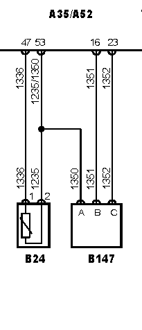

adam1954 Opublikowano 18 Lutego 2019 Udostępnij Opublikowano 18 Lutego 2019 No to sterownik inaczej by widział a wskaźniki inaczej? Według schematu czujnik jest spięty z potencjometrem przepustnicy B24 to czujnik a B147 to potencjometr   Cytuj Odnośnik do komentarza Udostępnij na innych stronach Więcej opcji udostępniania...
Gość maersk Opublikowano 18 Lutego 2019 Udostępnij Opublikowano 18 Lutego 2019 ...No ani tak ani tak znowu czuje koszta w kościach ;| no bo co zostaje w takim razie wskaźnik na desce rośnie czyli niby ok coś tam czyta z ECU czyli tak jak by prawidłowo, komputer diagnostyczny pokazuje -36 a znowu komp diagnostyczny czyta parametr z ECU ;| a ECU z czujnika ;\ czujnik 40 dyszki oby... w co wątpię bo było dobrze nie sądzę żeby uszkodził się po wymianie świec   Cytuj Odnośnik do komentarza Udostępnij na innych stronach Więcej opcji udostępniania...
WariatPSM Opublikowano 18 Lutego 2019 Udostępnij Opublikowano 18 Lutego 2019 19 minut temu, adam1954 napisał: Według schematu czujnik jest spięty z potencjometrem przepustnicy B24 to czujnik a B147 to potencjometr A B24 nie będzie potencjometrem? Tak wygląda jak rezystor nastawczy z tego schematu? A czy ten mały pierdek ma tzw. kopułkę/palec czy moduł zapłonowy?   Cytuj Odnośnik do komentarza Udostępnij na innych stronach Więcej opcji udostępniania...
Gość maersk Opublikowano 18 Lutego 2019 Udostępnij Opublikowano 18 Lutego 2019 (edytowane) 34 minuty temu, adam1954 napisał: No to sterownik inaczej by widział a wskaźniki inaczej? Według schematu czujnik jest spięty z potencjometrem przepustnicy B24 to czujnik a B147 to potencjometr Wynika z tego że hmm myśląc z wiedzy komputera nie ma błędów związanych z przepustnicą gdyby coś się działo z przepustnicą jakieś tam oporności małe duże pokazało by coś zwarcie do masy lub sygnał nie ciągły itd... a jeżeli przepustnica wydaje mi się jest ok a spięte to jest razem żyłą to tylko czujnik coś pier... daje taki sygnał do ECU ale jutro pomierzę wszystko na spokojnie przyrządem na kostce od czujnika temperatury mam 5V autodata pokazuje że prawidłowe napięcie ale... czujność trzeba zachować Według mnie po oznaczeniu to B 24 ewidentnie to jest czujnik bo tak jak dobrze pamiętam oznacza się czujniki Edytowane 18 Lutego 2019 przez maersk   Cytuj Odnośnik do komentarza Udostępnij na innych stronach Więcej opcji udostępniania...
