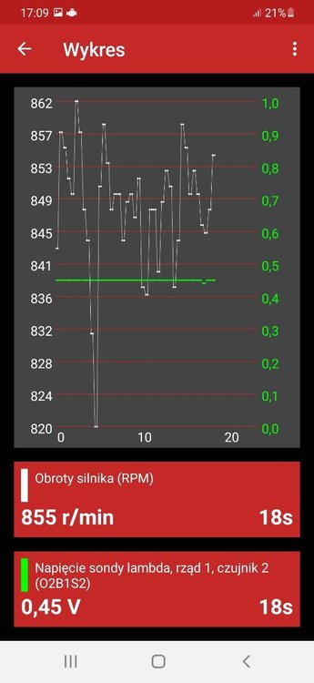

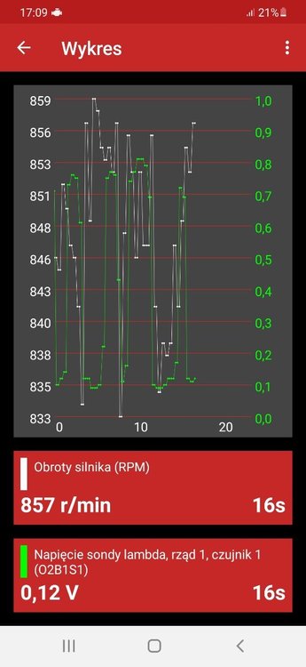

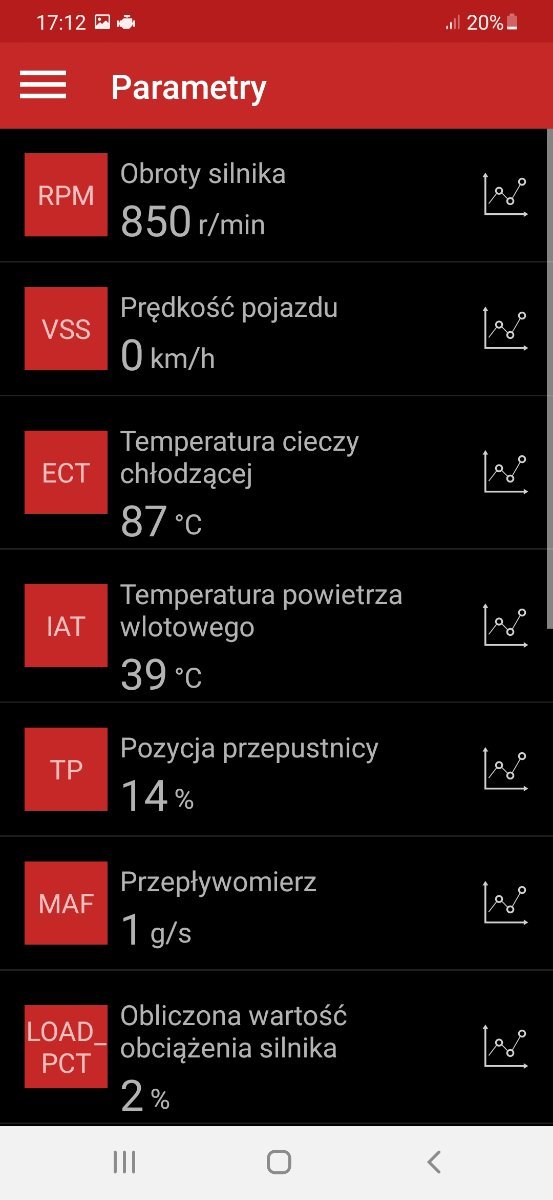

Gość Arno21 Opublikowano 25 Września 2021 Udostępnij Opublikowano 25 Września 2021   Cytuj Odnośnik do komentarza Udostępnij na innych stronach Więcej opcji udostępniania...
Gość Arno21 Opublikowano 25 Września 2021 Udostępnij Opublikowano 25 Września 2021 A i te falowanie też nie zawsze występuje tzn jak sie przejade kawałek to raz faluje a raz nie   Cytuj Odnośnik do komentarza Udostępnij na innych stronach Więcej opcji udostępniania...
adam1954 Opublikowano 25 Września 2021 Udostępnij Opublikowano 25 Września 2021 Druga sonda oscyluje a powinna być jak najbardziej zbliżona do linii prostej. Druga sonda pokazuje stan katalizatora. Poczytaj https://www.e-autonaprawa.pl/artykuly/3462/wymiana-sond-lambda.html   Cytuj Odnośnik do komentarza Udostępnij na innych stronach Więcej opcji udostępniania...
Gość Arno21 Opublikowano 25 Września 2021 Udostępnij Opublikowano 25 Września 2021 Mhm to zastanawiam się może wypróbuje emulator sondy nr 2? Cytuj Odnośnik do komentarza Udostępnij na innych stronach Więcej opcji udostępniania...
