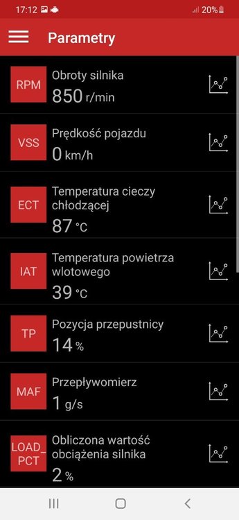

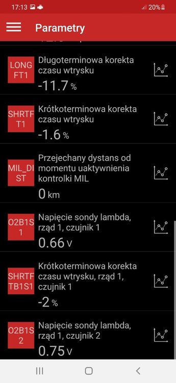

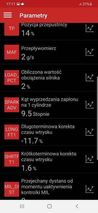

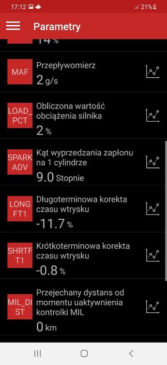

Gość Arno21 Opublikowano 16 Września 2021 Udostępnij Opublikowano 16 Września 2021 Witam Koledzy dopadła mnie bolączka merivy po odpaleniu Na benzynie delikatnie faluja obroty 800/1000 na gazie problem nie występuje instalacją go fast stag .odpalam rano i czuć wibracje silnika włączę na gaz jest ok zrobię trochę km przełączę na benzyne i raz faluje innym razem wszystko jest w porzadku nie mam sil do auta gdzie szukać problemu? Wymieniałem uszczelkę pod glowica i rozrzad przez pierwszy miesiąc było ok komputer błędów nie wskazuje prosE o pomoc nadmienię ze czytam wasze tematy ale żaden nie jest adekwatny do mojego problemu   Cytuj Odnośnik do komentarza Udostępnij na innych stronach Więcej opcji udostępniania...

Gość Arno21 Opublikowano 16 Września 2021 Udostępnij Opublikowano 16 Września 2021 3 minuty temu, adam1954 napisał: Połączyłem tematy. Po piszesz następny jeżeli na forum jest już taki temat? Rozumiem podobny tylko u mnie brak błędów w sterowniku   Cytuj Odnośnik do komentarza Udostępnij na innych stronach Więcej opcji udostępniania...
adam1954 Opublikowano 16 Września 2021 Udostępnij Opublikowano 16 Września 2021 Jeszcze Czym było czytane ?   Cytuj Odnośnik do komentarza Udostępnij na innych stronach Więcej opcji udostępniania...
Gość Arno21 Opublikowano 16 Września 2021 Udostępnij Opublikowano 16 Września 2021 Op com i delphi ,oraz elm327 z SD prog Cytuj Odnośnik do komentarza Udostępnij na innych stronach Więcej opcji udostępniania...
