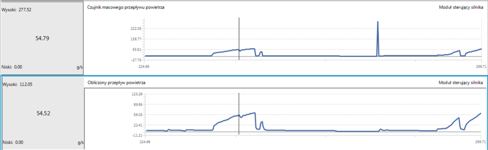

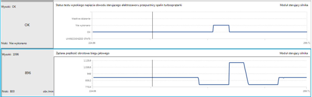

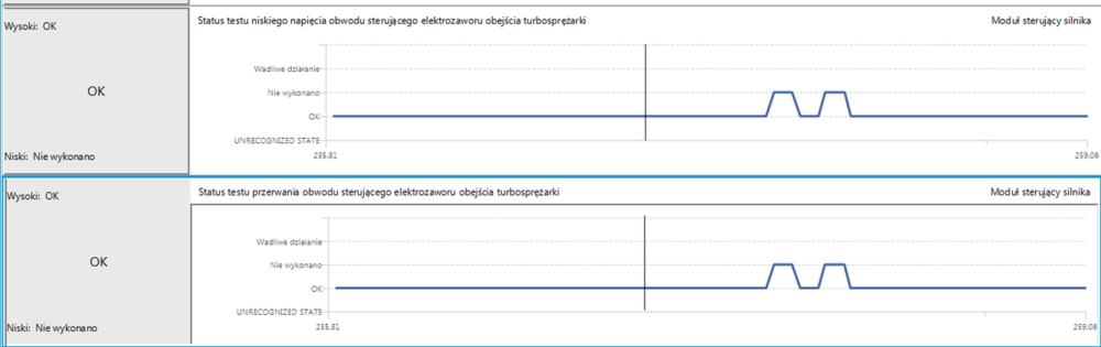

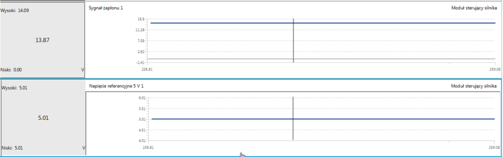

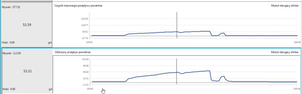

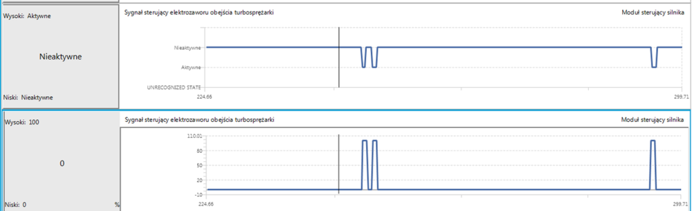

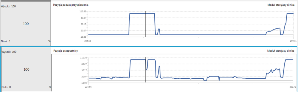

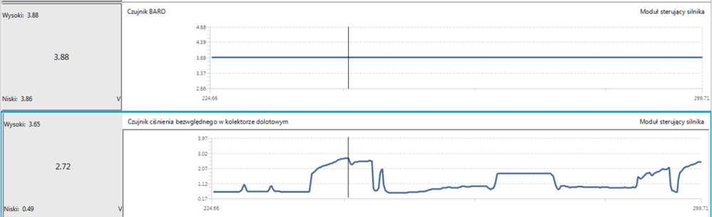

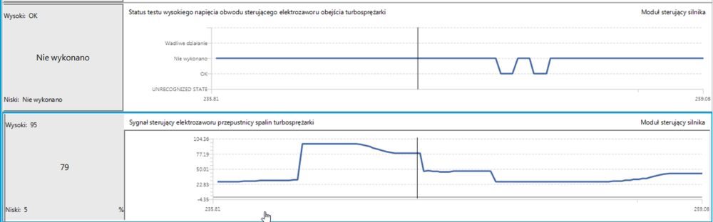

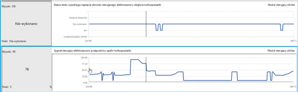

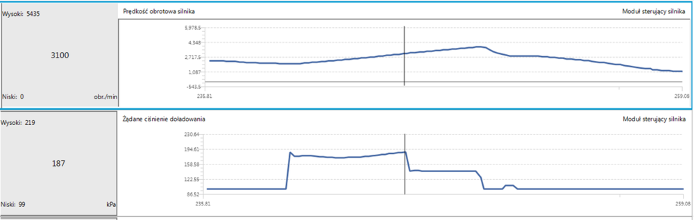

Cześć,
masakra z tym błędem, już nie mam pomysłów.

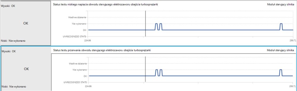

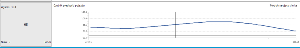

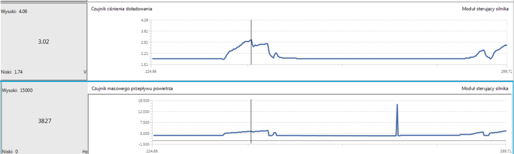

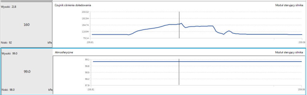

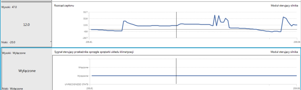

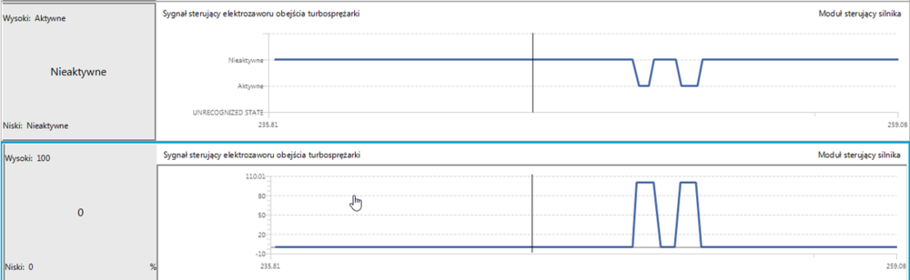

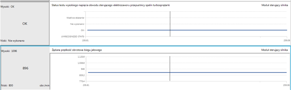

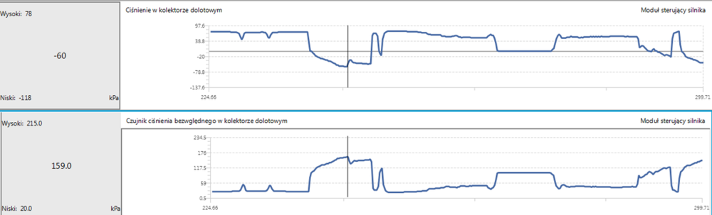

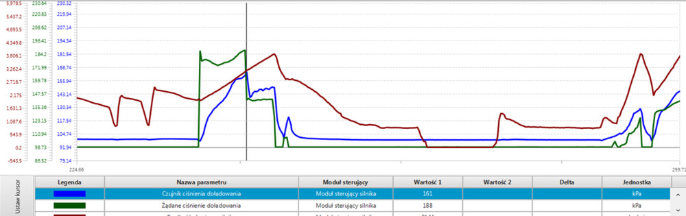

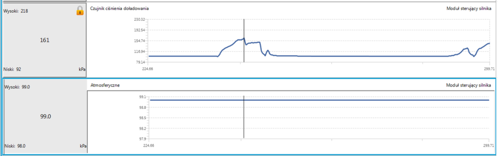

Dzisiaj zrobiłem logi w momencie pojawiania się błędu Awarii Pojazdu (Błąd P0299 zbyt niskie ciśnienie doładowania).
Lecz nie jestem w stanie nic z nich wywnioskować, cięzko stwierdzić co zawodzi.
Może będziecie w stanie coś doradzić.
Na tą chwile wymienione:
- Wąz odmy (Zaworek zwrotny przepuszczał)
- Kolektor ssący zregenerowany (Brak grzybka)
- Membrana - Sprawdzona, jest cała
- Zregenerowane turbo
- Wymienione N75 (Przez mechaników)
- Zalany świeży olej Liquy Moli DX1 5w30 4l
- Wymieniony filtr oleju
- Uszczelniacz wału korbowego
- Uszczelka miski olejowej

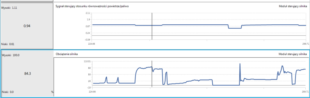

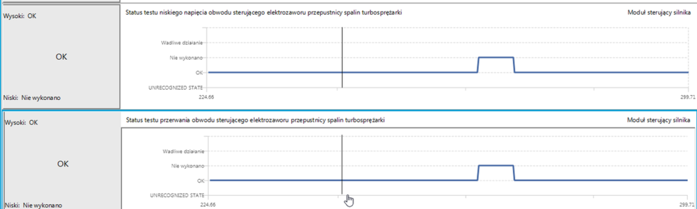

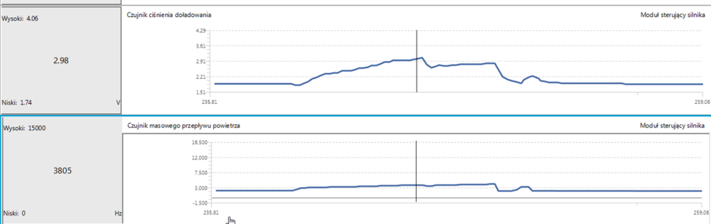

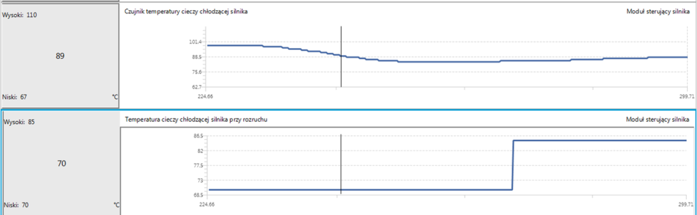

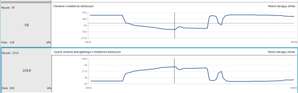

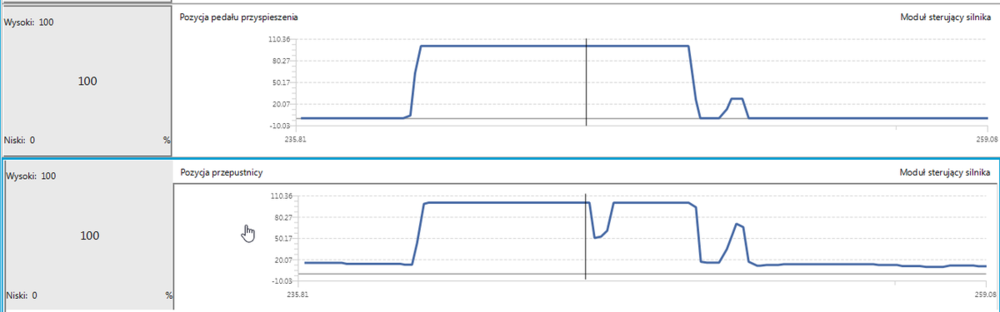

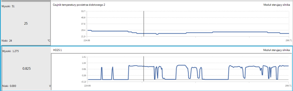

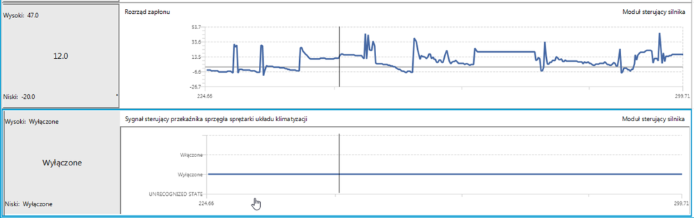

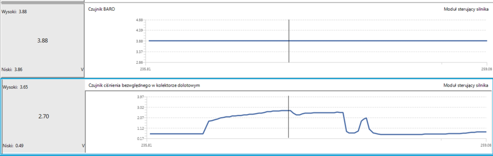

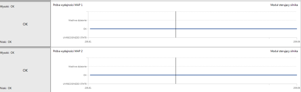

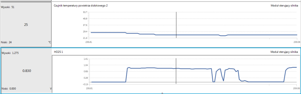

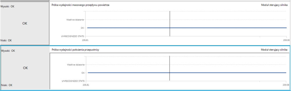

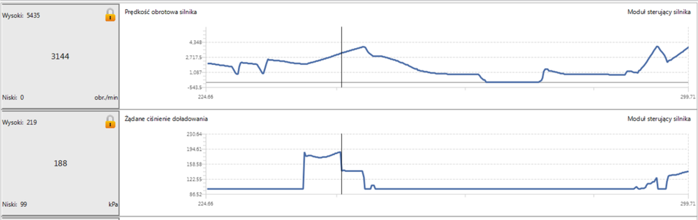

Wykresy z momentu pojawienia się awarii pojazdu -
878854167_2019-07-0701_33_18-GMEN-VMwarePlayer(Non-commercialuseonly).thumb.png.4e804294cf16592152574a810d27acbc.png
1355631876_2019-07-0701_33_35-GMEN-VMwarePlayer(Non-commercialuseonly).thumb.png.a94487aed041f957de0be917a8a9fea9.png
641224236_2019-07-0701_33_45-GMEN-VMwarePlayer(Non-commercialuseonly).thumb.png.5d72e386c84b3280ccc0e304bf939fbc.png
1392077864_2019-07-0701_33_54-GMEN-VMwarePlayer(Non-commercialuseonly).thumb.png.811acc0d6f283c1f82ad9090a5711d48.png
1224507873_2019-07-0701_34_02-GMEN-VMwarePlayer(Non-commercialuseonly).thumb.png.13ff303fa00cc5fac0e6ef669b8a2c53.png
286454788_2019-07-0701_34_10-GMEN-VMwarePlayer(Non-commercialuseonly).thumb.png.e308e75509eee9f162c0fc6d0df80ce2.png
452744214_2019-07-0701_34_19-GMEN-VMwarePlayer(Non-commercialuseonly).thumb.png.d02fee48e05b8bd2dee66da96956a5d2.png
429487904_2019-07-0701_34_28-GMEN-VMwarePlayer(Non-commercialuseonly).thumb.png.fcb5cdface8d636de8b2af7725db3ff1.png
1845977567_2019-07-0701_34_35-GMEN-VMwarePlayer(Non-commercialuseonly).thumb.png.c14eced56e1047886f258259ffe19325.png
76606812_2019-07-0701_34_43-GMEN-VMwarePlayer(Non-commercialuseonly).thumb.png.7e8ef769b4616ee372ae1b05c49b36b9.png
604742197_2019-07-0701_34_52-GMEN-VMwarePlayer(Non-commercialuseonly).thumb.png.931205aeda35fc94480bfd05693243e2.png
1378895204_2019-07-0701_34_59-GMEN-VMwarePlayer(Non-commercialuseonly).thumb.png.0c103b06b3e5e6e872b4129bf8c0ea62.png
1029009031_2019-07-0701_35_29-GMEN-VMwarePlayer(Non-commercialuseonly).thumb.png.2b39b86a8837a3de84b52358a8aca436.png
824105563_2019-07-0701_35_38-GMEN-VMwarePlayer(Non-commercialuseonly).thumb.png.8c6ad16ff1e720e9495342cb1c297f31.png
1423543422_2019-07-0701_35_46-GMEN-VMwarePlayer(Non-commercialuseonly).thumb.png.4c00817c0fe0371ed13f0c68e5ba3c2a.png
387966025_2019-07-0701_35_56-GMEN-VMwarePlayer(Non-commercialuseonly).thumb.png.b78d165f86b8ed5e460d7246f5f27658.png
1034885736_2019-07-0701_36_25-GMEN-VMwarePlayer(Non-commercialuseonly).thumb.png.0bb40c2f4d6be895d4c4011ce46058cf.png
1515930331_2019-07-0701_36_34-GMEN-VMwarePlayer(Non-commercialuseonly).thumb.png.d8828c3ae55223c429776fc229b700f4.png
Nie wiem czy dobrze.
Masz spadki ciśnienia w kolektorze do wartości -60 .
Wydaje mi się że to jest powodem
Ale tutaj więcej może powiedzieć wesol.
Poczekaj na niego.

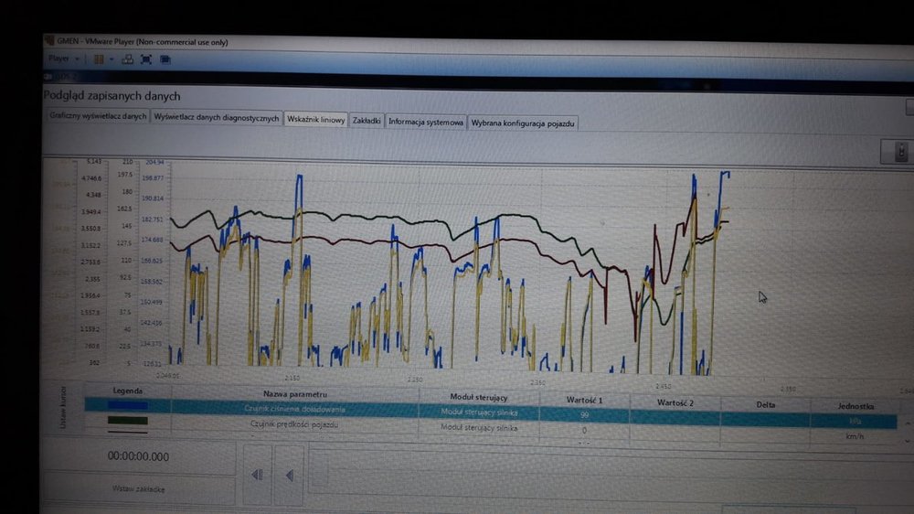

@adam1954, Rzeczywiście dziwna sprawa, sprawdze reszte logów które dzisiaj też zrobiłem na trasie (100km błędów brak) czy podczas ładowania to ciśnienie w kolektorze tak spada za każdym razem czy nie.
Dzisiaj na trasie troche Asie pogoniłem, aż mi wyrzuciła niebieski dym z wydechu.
Chciałem ją trochę rozkręcić,  przy 180 pedał w podłoge, jak juz widzialem ze nie uciagnie ani km więcej odpuściłem i w tym momencie z wydechu poleciał niebieski dym. Tylko chwilowo, potem już było ok.
Możliwe że wypaliło olej który jest w dolocie? Zaciągnęło olej z intercoolera?
Niebieski - Cisnienie otrzymane
Zołte- Cisnienie zadane
Czerwone - RPM
Zielony - Predkosc
565403330_WhatsAppImage2019-07-07at14_18_22.thumb.jpeg.b088ef9a266b480582b3b79ca8ba16bd.jpeg

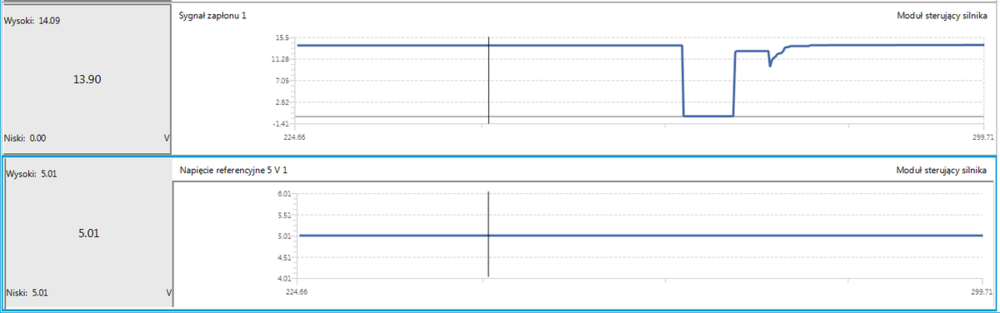

W momencie kiedy czerwona krecha jest w najwyzszym momencie, wtedy poleciał dym z wydechu oraz w tej samej chwili odcięło interfejs od auta, stracił kontakt z ECU. Dziwne...

To może być jakiś brak styku lub zwarcia.

Dzięki! Sprawdzę to, problematyczne może być zaślepienie kolektora, tam jest spore ciśnienie, musze coś dość mocnego wymyśleć.
Czyli reasumując, podczas doładowania w kolektorze ssącym nie powinno być ujemnego ciśnienia?
