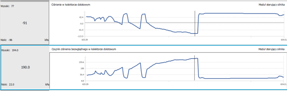

W dniu 7.07.2019 o 12:37, adam1954 napisał:
Nie wiem czy dobrze.
Masz spadki ciśnienia w kolektorze do wartości -60 .
Wydaje mi się że to jest powodem
Ale tutaj więcej może powiedzieć wesol.
Poczekaj na niego.

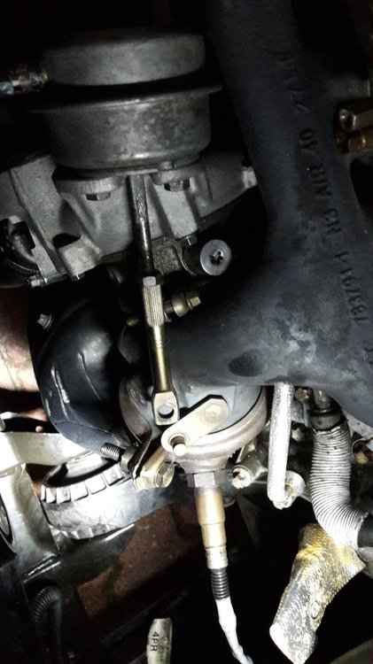

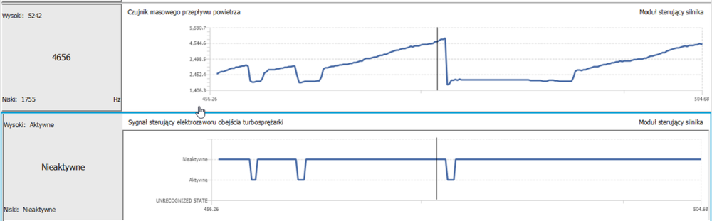

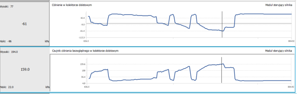

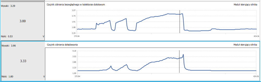

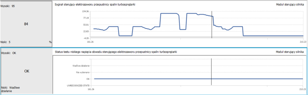

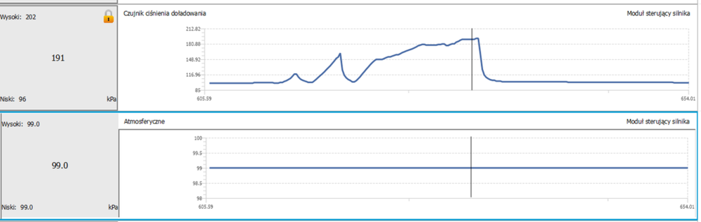

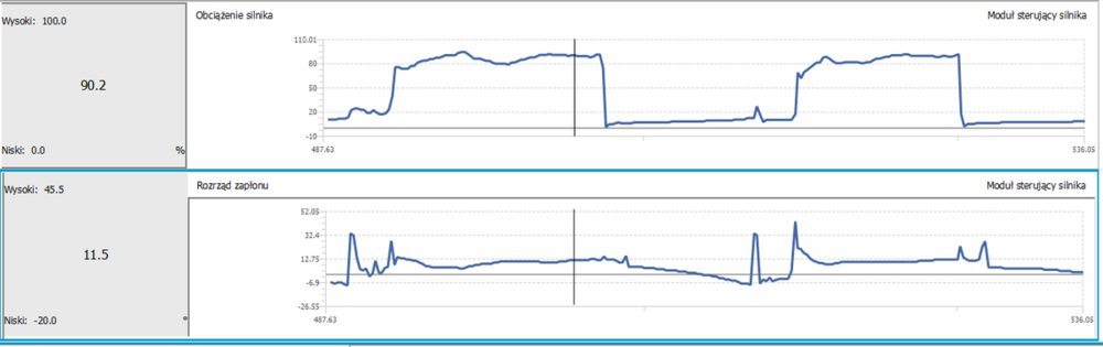

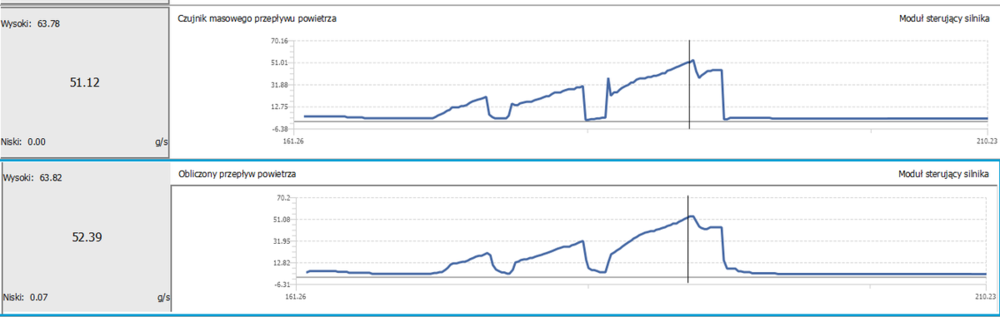

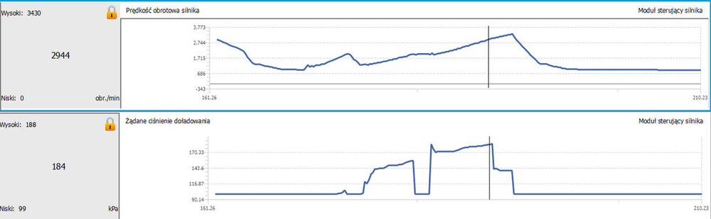

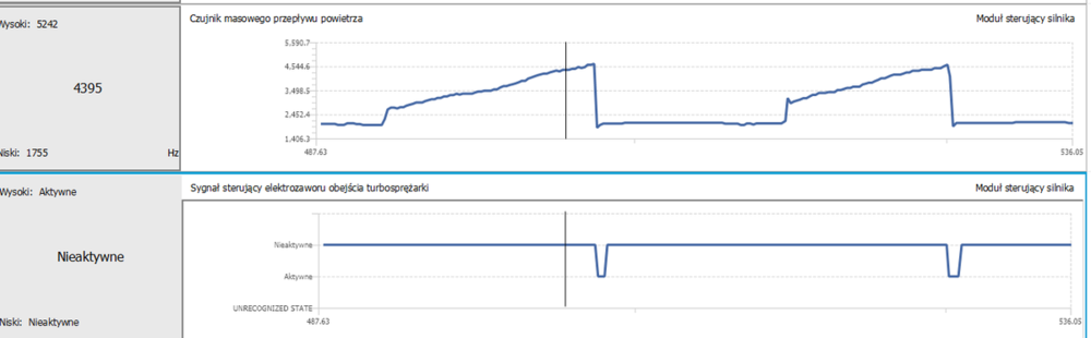

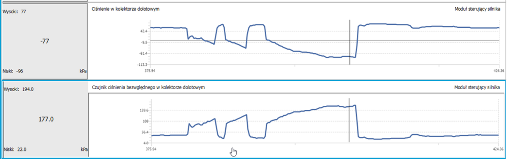

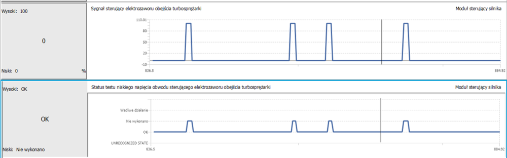

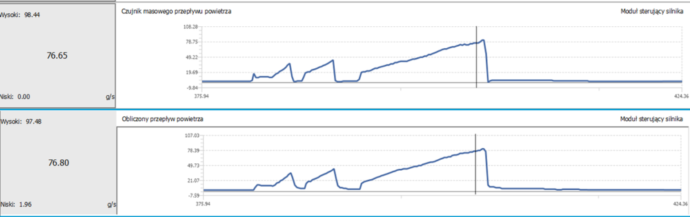

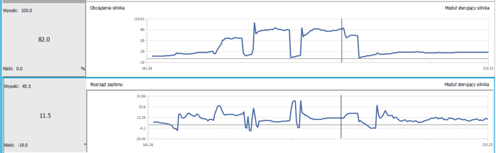

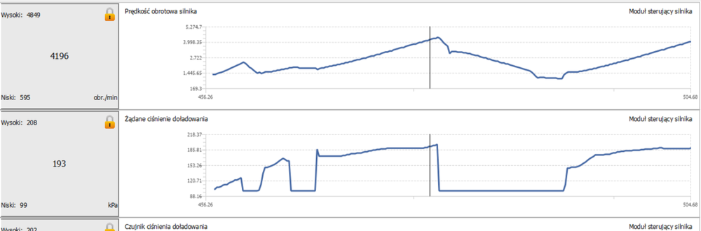

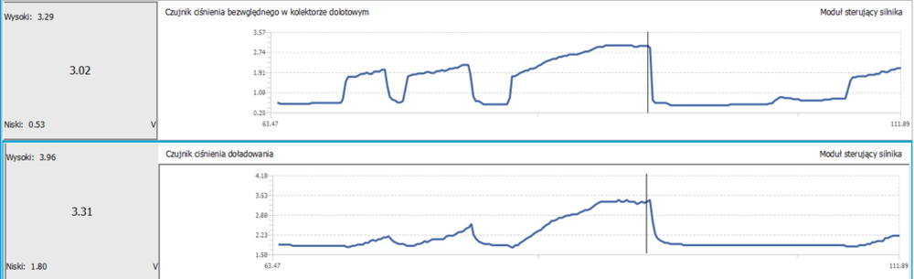

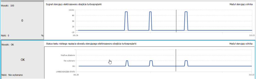

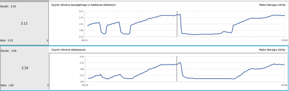

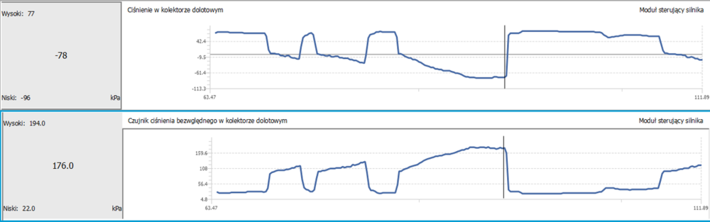

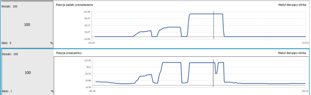

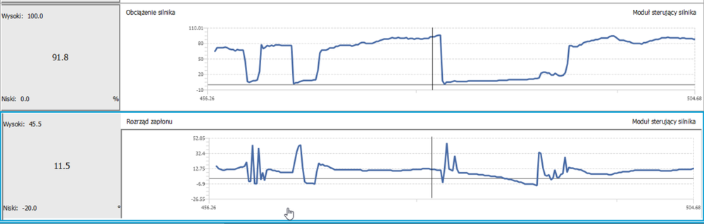

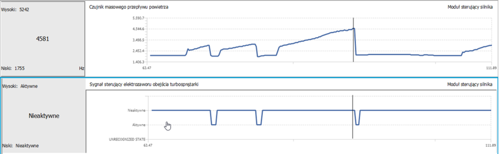

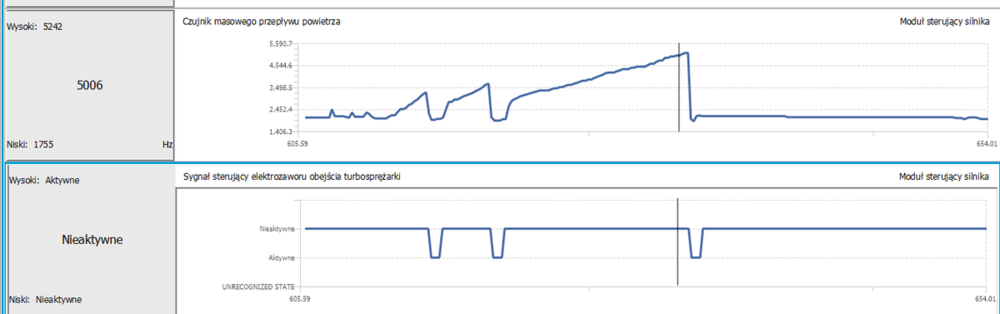

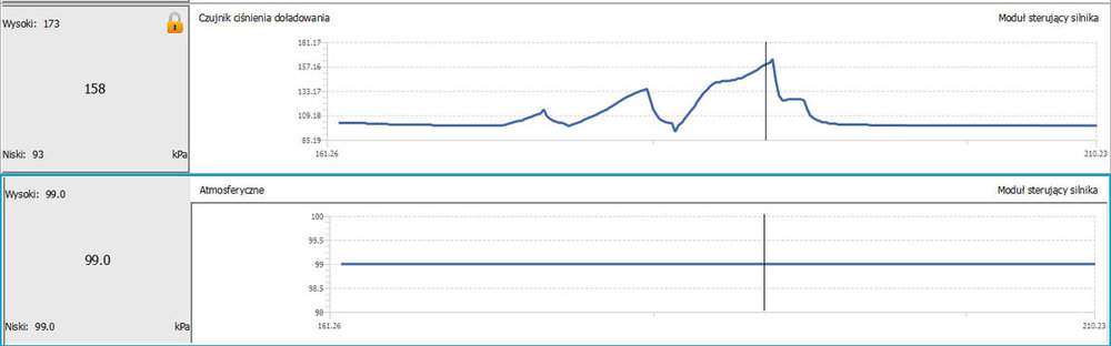

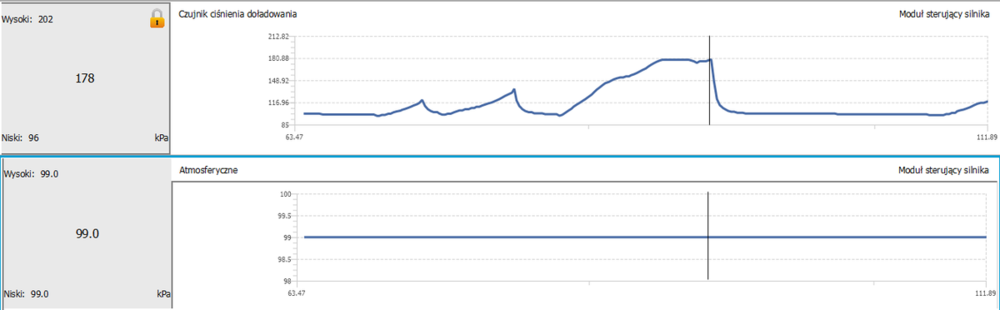

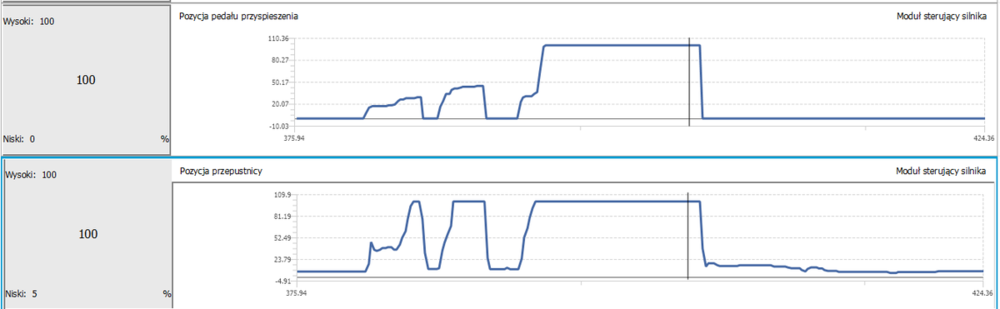

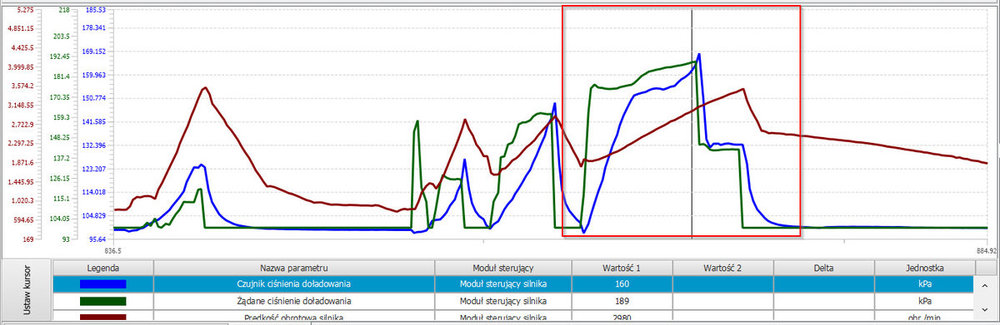

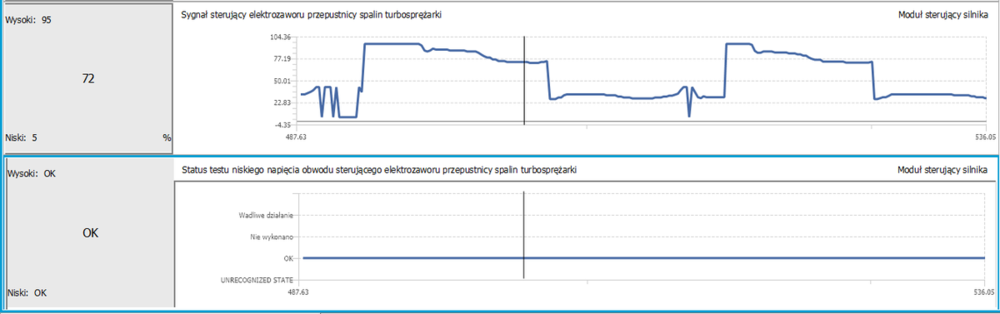

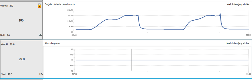

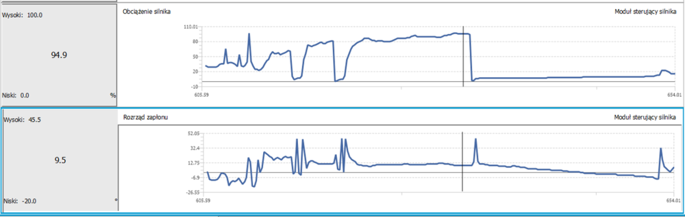

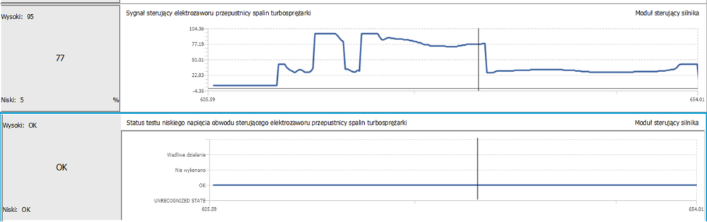

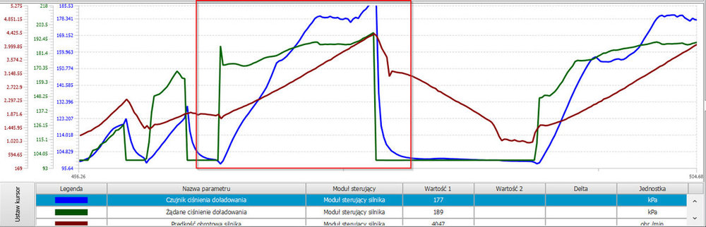

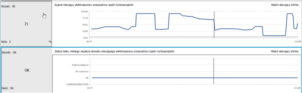

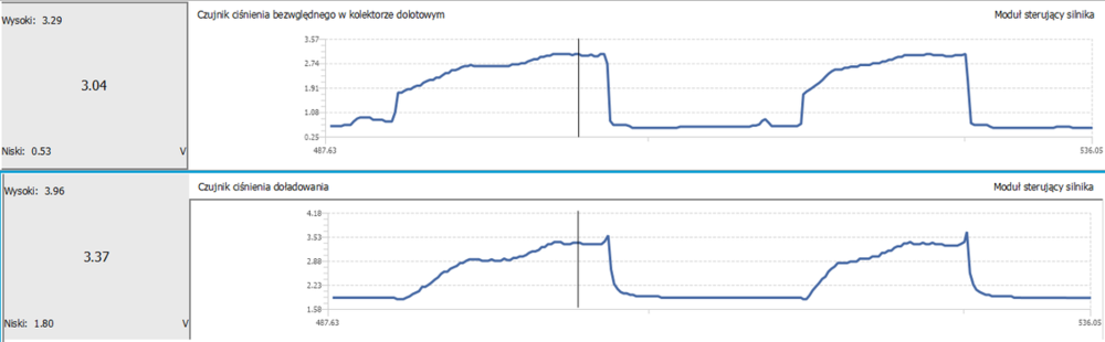

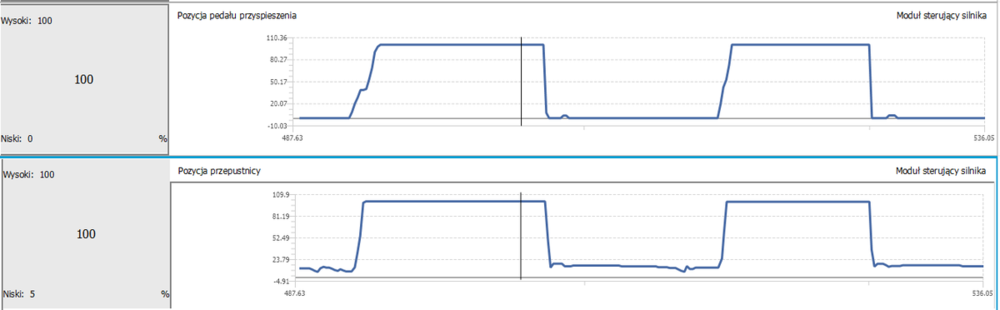

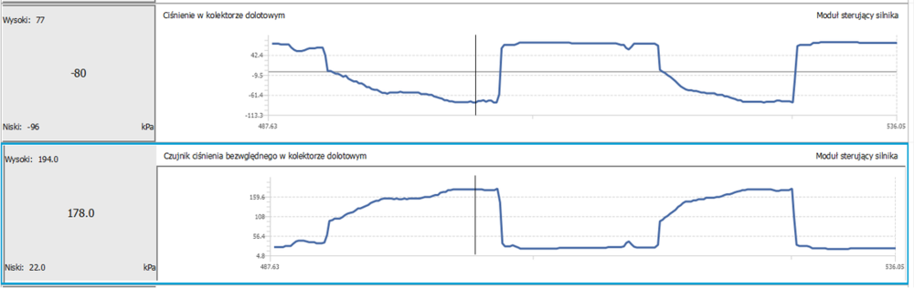

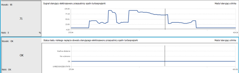

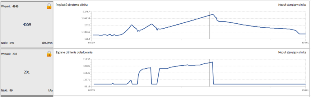

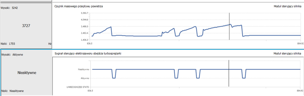

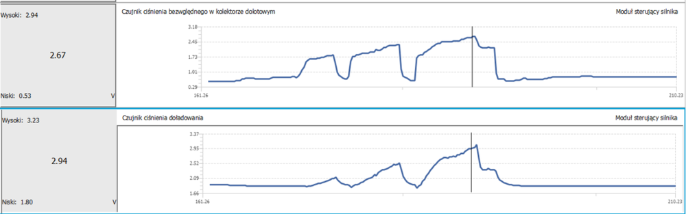

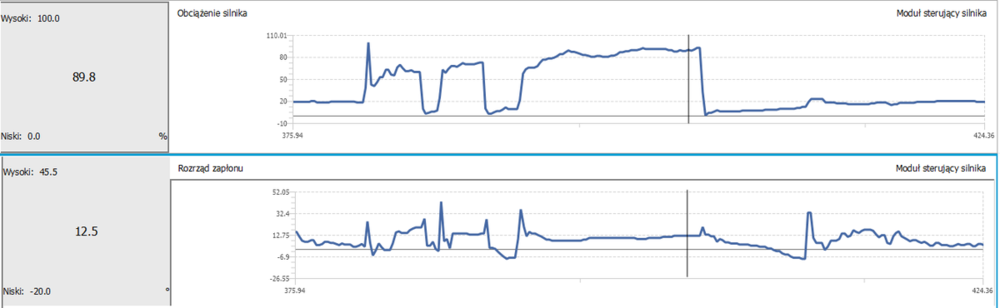

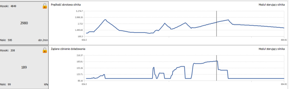

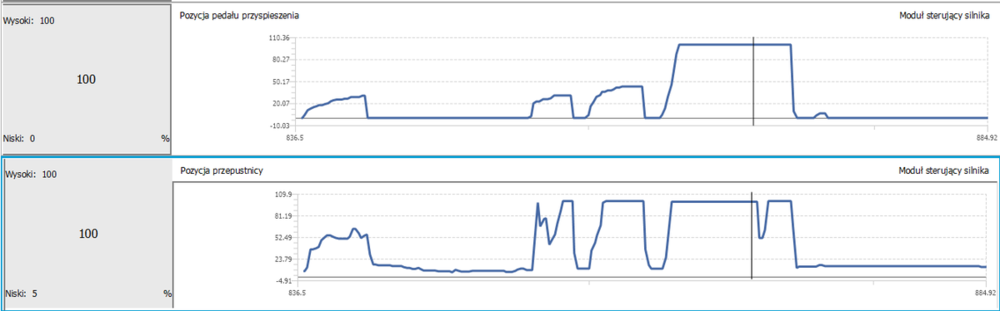

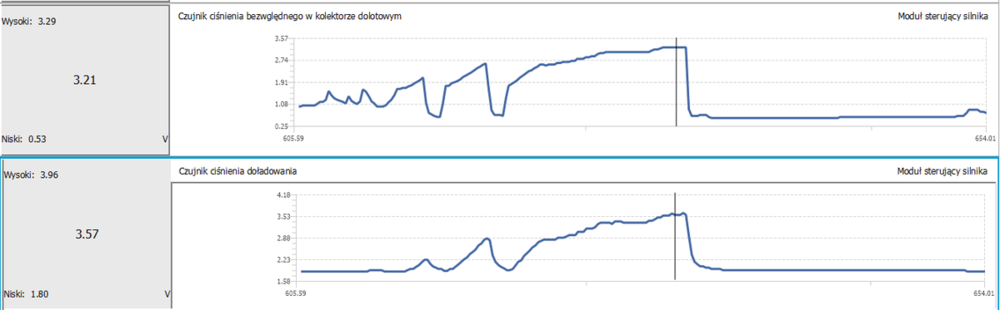

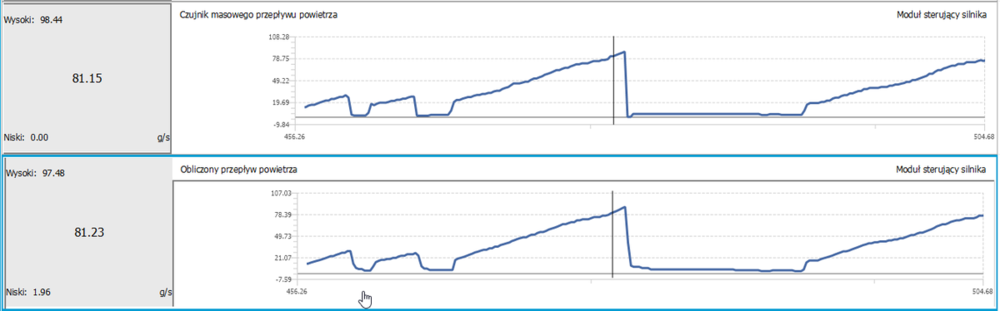

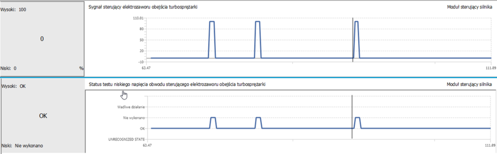

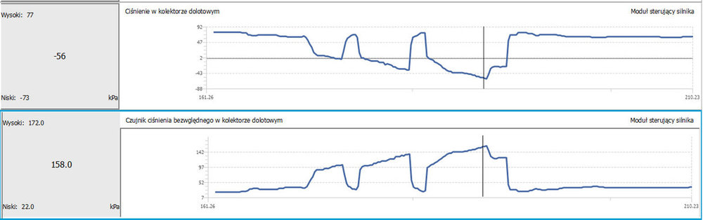

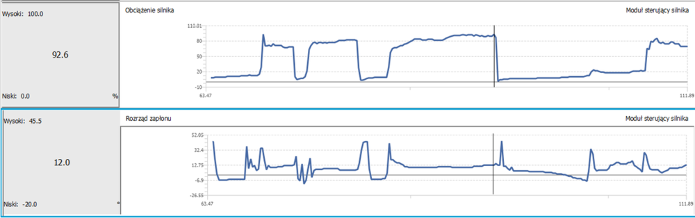

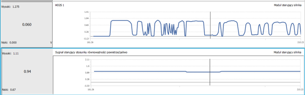

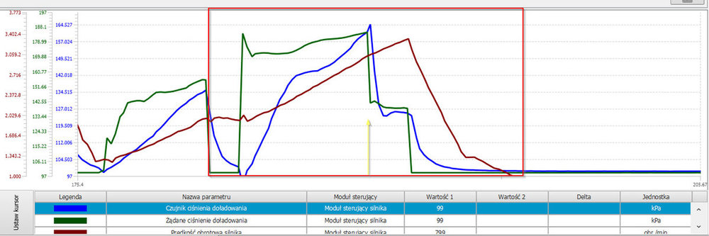

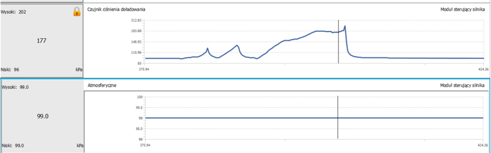

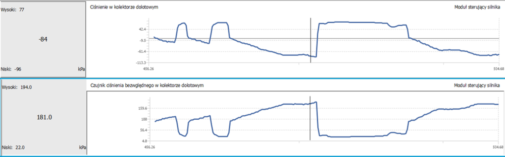

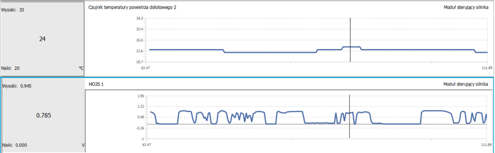

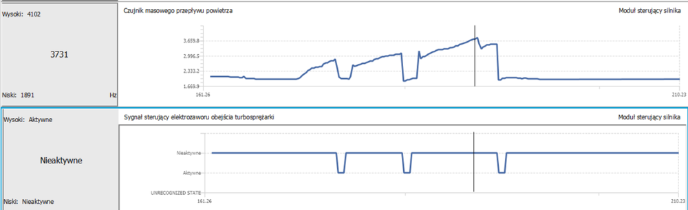

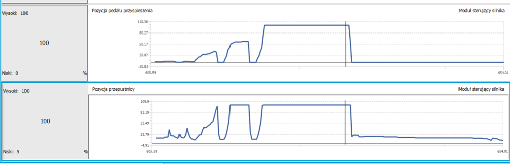

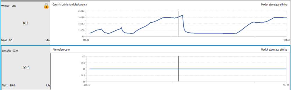

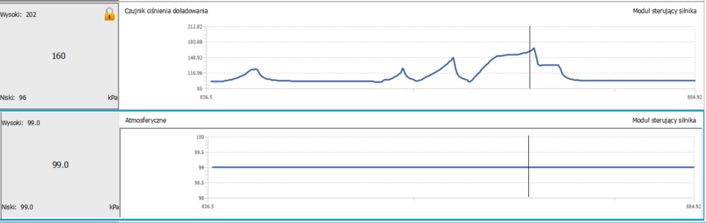

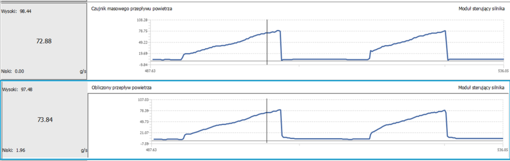

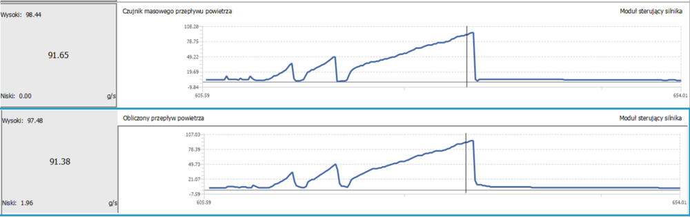

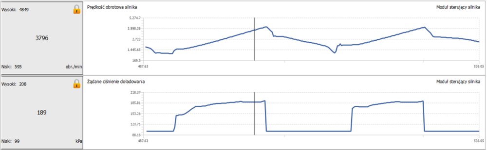

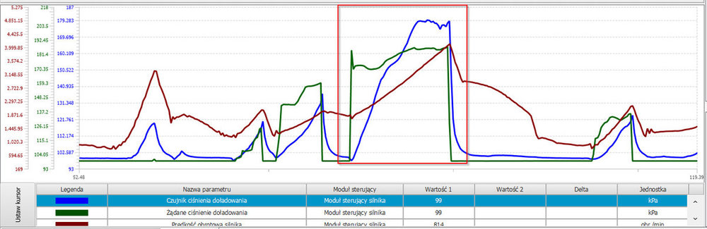

Wykonałem kilka dodatkowych pomiarów, przy czym próbowałem pracować troche sztangą gruszki
Test 1 - cięgno sztangi ustawione na równi z zaworkiem sterującym wastegate -> Efekt na tescie 1, przy pierwszej próbie błąd P0299 Niskie cisnienie doładowania
Test 2-8 - cięgno sztangi trochę naciągnięte (7 obrotów) -> Efekt na testach od 2-8, błąd awari pojazdu P0299 niskie cisnienie doładowania pojawił się tylko przy ostatnim teście.
Przy każdym z pomiarów droga była ta sama, i za kazdym razem starałem się z 2000 rpm na 3cim biegu z pedałem do końca rozpędzać auto.
Pomiar 1 - Cięgno sztangi na równi z zaworkiem sterującym wastegate, Awaria Pojazdu P0299
2095515705_WhatsAppImage2019-07-12at23_45_46.thumb.jpeg.210d224ddb684f503c7b457fc48d2fb5.jpeg

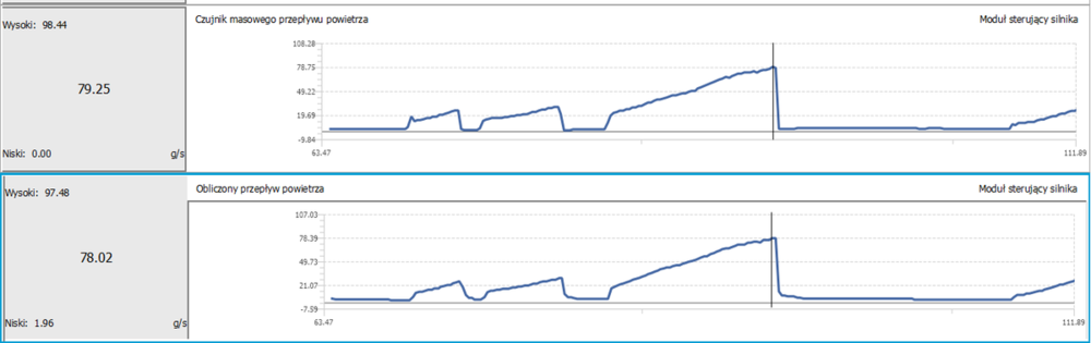

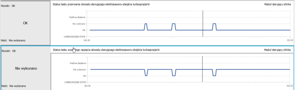

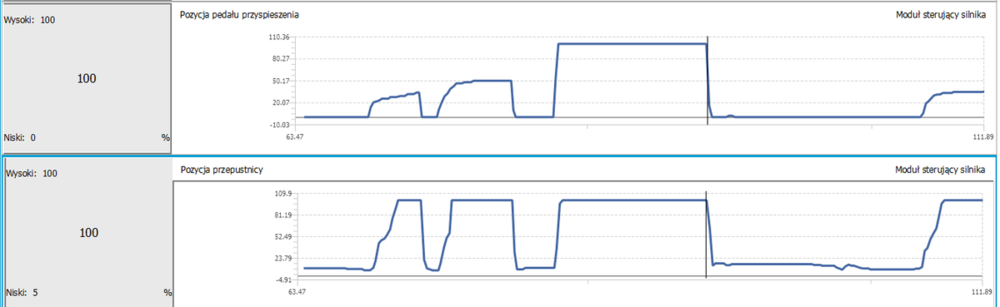

889280596_2019-07-1223_51_10-Window.thumb.png.44832c8f9e0034a49a0319e866c9f9ac.png608258176_2019-07-1223_51_21-Window.thumb.png.b37788850d29465ef62ebbf23b15b7c9.png1146635549_2019-07-1223_51_33-Window.thumb.png.a2e4cd56daf79e0fa8d7182e34fac731.png478285219_2019-07-1223_51_53-Window.thumb.png.77fe4d6eab1fbdbffba2c65547475bc6.png599367810_2019-07-1223_52_04-Window.thumb.png.c164f75babf09e551b88483a9eccff71.png21700440_WhatsAppImage2019-07-12at23_48_31.thumb.jpeg.a506a8625c93f76c1baf761d2226d112.jpeg331886577_WhatsAppImage2019-07-12at23_48_48.thumb.jpeg.b9500359429c42d383f61378b43ea3aa.jpeg42819600_WhatsAppImage2019-07-12at23_49_05.thumb.jpeg.2aca7b96af37b09a08a0f2709b02a3f9.jpeg

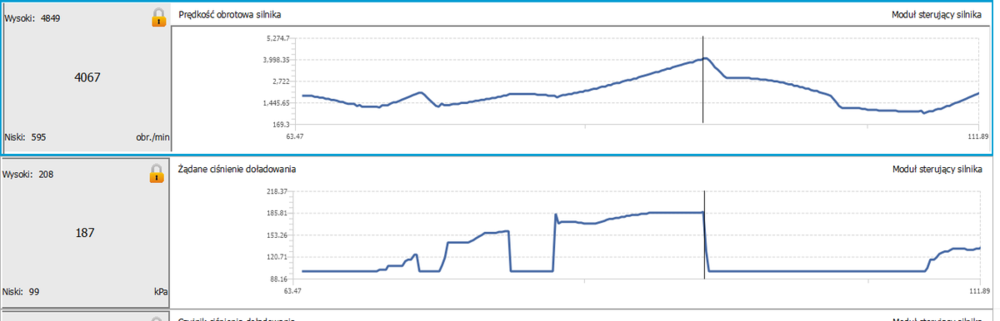

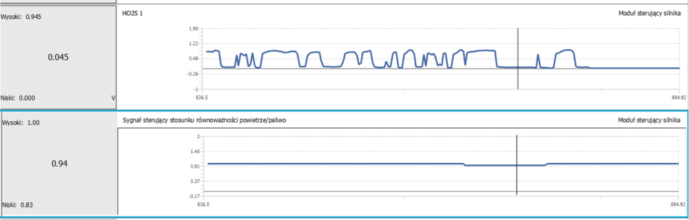

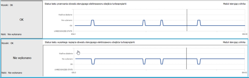

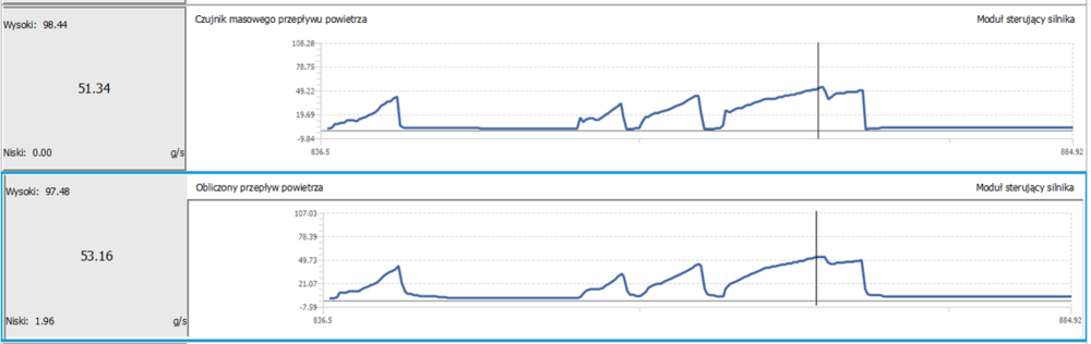

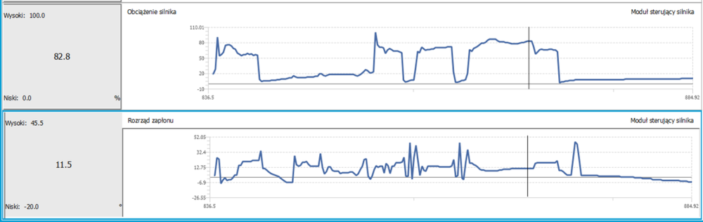

Pomiar 2 - Brak błedu (od tego pomiaru ten i kolejne sa na cięgnie naciągnietym o 7 obrotów)
Pomiar 3 - Brak bledu

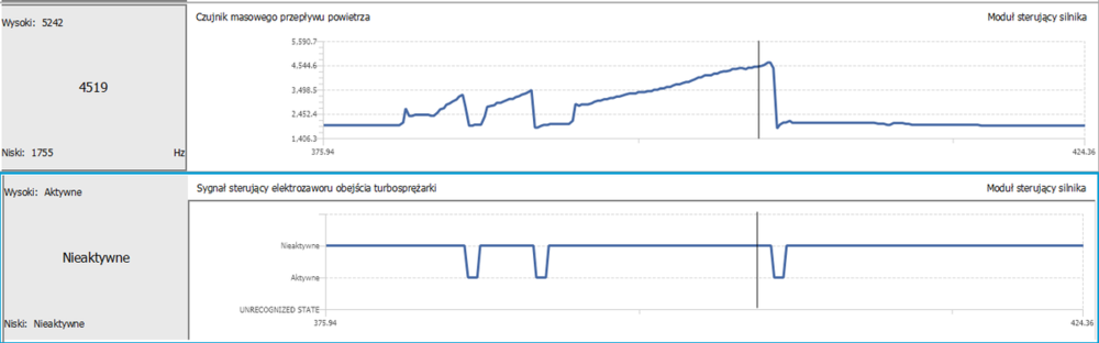

1263902416_2019-07-1300_13_28-Window.thumb.png.3cc91dab1ad8403c049025a925e1bd0c.png198908287_2019-07-1300_13_39-Window.thumb.png.c5ead8969ed3f7154f6dbfa8dbbe29d4.png872045244_2019-07-1300_13_49-Window.thumb.png.0978adf4179a8f21352f76fff68f69ec.png1918162032_2019-07-1300_14_00-Window.thumb.png.b7c52e985b103217454aeb809bf5c485.png661521685_2019-07-1300_14_11-Window.thumb.png.cd849435cf691928e40e11efcb0d46db.png1629280614_2019-07-1300_14_26-Window.thumb.png.ef9c671c18f3df81df28eceb6bc6ebe1.png589945234_2019-07-1300_15_01-Window.thumb.png.b230f977b88cf4f86051d2bfd82170d0.png836939067_2019-07-1300_15_16-Window.thumb.png.69e2c6aa56882721defa5587841885e8.png196273331_2019-07-1300_15_44-Window.thumb.png.8aa5596eaa58bb07bf5cb6eba9da1460.png

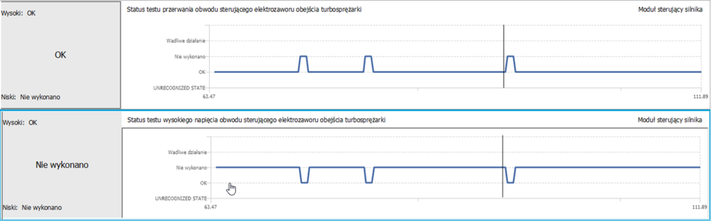

Pomiar 4 - Brak bledu
1502655160_WhatsAppImage2019-07-13at00_16_54.thumb.jpeg.c47a724ef931d70e134f69cdd0027842.jpeg574088961_2019-07-1300_19_07-Window.thumb.png.aa1287907b688ac26c6aad67ebbcf022.png1834978040_2019-07-1300_19_21-Window.thumb.png.500d6c10c32e9ec6cfa51f770fd63a1e.png970586380_2019-07-1300_19_32-Window.thumb.png.ea8ecdfa87b9dade8af6e1576d321486.png423966529_2019-07-1300_19_42-Window.thumb.png.5cfbd97b87211bebbf53cc048ba5ecda.png1155585908_2019-07-1300_19_54-Window.thumb.png.2ed27d3d4c3b59c6e4338f3702504773.png1020285139_2019-07-1300_20_03-Window.thumb.png.26c70d2077269c3d2797ffd579641f77.png916521132_2019-07-1300_20_22-Window.thumb.png.4a45e7e4e6575e1ffae48e3113d3fd30.png2001923177_2019-07-1300_20_57-Window.thumb.png.1b5a5930e952bcaafb6c268b10d067ad.png

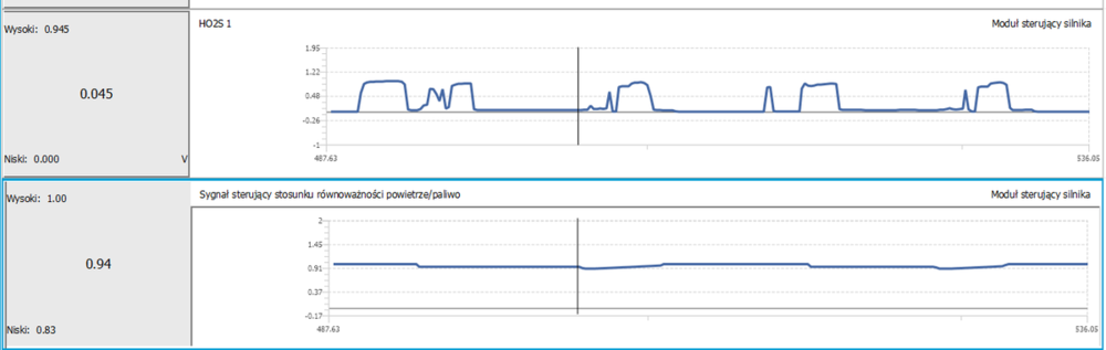

Pomiar 5 oraz 6 - Brak bledu
1367581557_2019-07-1300_24_52-Window.thumb.png.adf84cc3901b3455a49e3a1c08646d3f.png2130967589_2019-07-1300_25_05-Window.thumb.png.fe9241926637121f2d1ebd36e82d157f.png987507199_2019-07-1300_25_21-Window.thumb.png.c80368cf29d4de492c86715f64a37e01.png1494228050_2019-07-1300_25_33-Window.thumb.png.6c1b7aec8d8c5e5bd331e83fce558851.png1587454069_2019-07-1300_25_42-Window.thumb.png.ed7bfb29ba159e69c75d2b9a966e3f98.png741621205_2019-07-1300_25_53-Window.thumb.png.8eb5a04cef871b59da4e08ae175999ed.png104197345_2019-07-1300_26_05-Window.thumb.png.bdb5fd1a64a40d715c566eb80fa0048f.png1971642447_2019-07-1300_26_18-Window.thumb.png.3a683247388d1b3fd1c8c8c0ec97c3fe.png1493682216_2019-07-1300_26_31-Window.thumb.png.7dd06daeb16d6cdb03265e82b72c80b7.png375396708_2019-07-1300_26_39-Window.thumb.png.285cbede755241a6b638b540ba2e3c6e.png

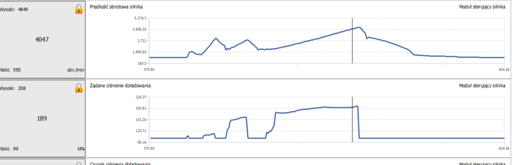

Pomiar 7 - Brak bledu
1946617385_2019-07-1300_27_25-Window.thumb.png.0f99692233797ea50e16630d57beb400.png1569969688_2019-07-1300_28_29-Window.thumb.png.36301593b1ff1020acd8e864761a004f.png604017710_2019-07-1300_28_48-Window.thumb.png.fa5cbc54834e1c66d39651f338944776.png1665083263_2019-07-1300_28_57-Window.thumb.png.b43da7486a7504fda7f9c44a6fef5361.png489504948_2019-07-1300_29_07-Window.thumb.png.1ecf7d93f4c796a0af8c67495b3ad4d3.png1213921231_2019-07-1300_29_18-Window.thumb.png.21d41ec07e3e8ef3f897bcb98e2a36e1.png1154536711_2019-07-1300_29_33-Window.thumb.png.9cd624132f49a8c92a57a77fdadfdf35.png329541576_2019-07-1300_29_45-Window.thumb.png.d1deae118866479d6a66bf4e92a710f6.png606656888_2019-07-1300_29_55-Window.thumb.png.acd56715c22f0872e90b7538d6d146be.png1199081730_2019-07-1300_30_10-Window.thumb.png.45b789db4f92c07f5917503b2e988ac6.png
Pomiar 8 - Blad Awaria pojazdu P0299
1687682740_WhatsAppImage2019-07-13at00_40_57.thumb.jpeg.22bebbcc939c20759d916b6e32f3b536.jpeg1313742904_2019-07-1300_42_04-Window.thumb.png.7491ceb5441217938fee06dda082315c.png478104331_2019-07-1300_42_18-Window.thumb.png.7d9d46934f9326f0422a1a3859a92759.png1018587853_2019-07-1300_42_27-Window.thumb.png.72812e113e14da797ec7da0e9aca0218.png1369417661_2019-07-1300_42_41-Window.thumb.png.9487e427615434a80791f6806cad80f4.png1583534528_2019-07-1300_42_53-Window.thumb.png.4b2d0d870cc4788a0a6ffd086b812eb9.png1358410204_2019-07-1300_43_04-Window.thumb.png.f836782aa52650e3ea2c00ffe689d9ae.png1444158209_2019-07-1300_43_15-Window.thumb.png.bf39b27302ae311185210150a98f55e5.png1800954602_2019-07-1300_43_24-Window.thumb.png.134e9ecb1f655ab69ac5c788bb44a3cd.png492298784_2019-07-1300_43_32-Window.thumb.png.afb245e8c804040815d2154a7dc2ddf6.png196712620_2019-07-1300_43_46-Window.thumb.png.4c610b1004226a5b52f2be86d0829143.png705178356_2019-07-1300_44_07-Window.thumb.png.99d7c3bf9eb8b7917760e73131627b34.png99012028_2019-07-1300_44_18-Window.thumb.png.2bbd23717a1442f43d1eef4b1f8b9d92.png1547751195_2019-07-1300_44_26-Window.thumb.png.4278fd992851e36929bf0ab63b99dd48.png

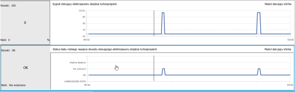

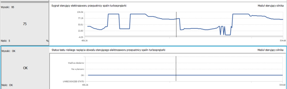

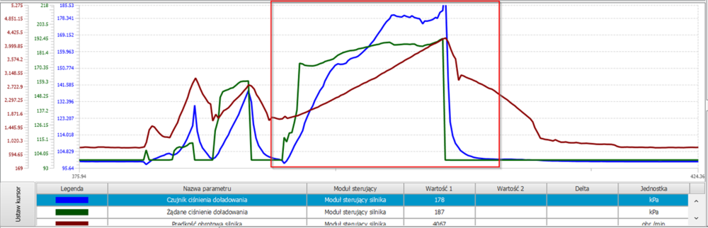

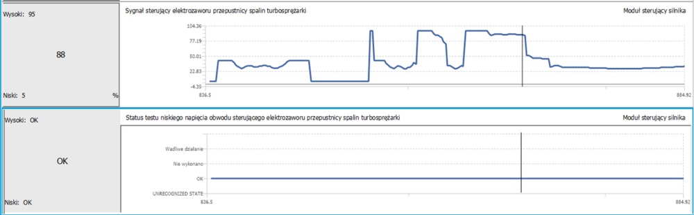

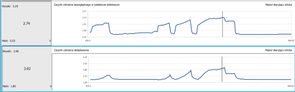

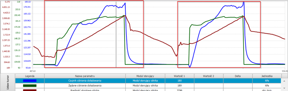

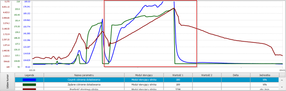

Może ktoś z was dojrzy jakaś zależność :/ Z tego co widzę to ogólnie na kazdym wykresie turbo niedoładowywuje od dołu. Dziwne jest to że komputer w dosłownie momencie oczekuje od turbo że będzie kręciło maxa, nie wiem czy jakiekolwiek turbo jest w stanie w momencie sie tak rozkręcić.
Edytowane przez hapvlz
https://forum.opel24.com/topic/86877-a14net-astra-j-14-turbo-140km-p0299-wykresy/page/2/#findComment-708697
Mnie to wygląda tak: turbo dopiero przy samej górze prawie osiąga doładowanie zadane. Z dołu to jest bardzo licho z doładowaniem. Teraz zakładając że to turbo jest okej, regenerowane poprawnie (jak ja nie lubię turbin po regeneracji) to problem jest gdzieś na drodze zaworu DV jeśli mamy go na wyposażeniu tego auta lub nieszczelność na układzie dolotowym od turbo do kolektora dolotowego czyli intercooler i węże. Żadne tam odmy itp bo odma jest przed turbina i jej nieszczelność to niskie wskazania przeplywomierza.
Zawór wg i gruszką wygląda że jest poprawnie ustawione. Pytanie czy w środku w tej części gorącej ta klapka faktycznie zamyka zawór wg, czy nie jest on uktuszony bo wtedy też będą takie niedoladowania.
Czyli sprawdź szczelność IC i węży nimi to co mówiłem zawór wg wewnątrz kolektora.
Logi robimy tak by przy niskiej prędkości np 30 km/h odrazu zapiąć bieg np 4 lub 5  i wtedy pedał gazu do podłogi i czekamy aż się rozpędzony tak by te obr silnika były gdzieś koło 5000 obr. Będzie mulasto się rozpędzał i oto chodzi.

nie bardzo mam nawet pomysł jak mógłbym sprawdzić czy klapka wastegate działa poprawnie czy też nie.
Zdjąć katalizator i zobaczyć.

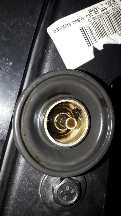

Nawet nie wiesz, jak się mylisz. DV jest w turbinie - to wystający czarny cycek z kapturka przykręconego 3 śrubkami na torxa. Jest w dolnej części turbiny, od strony prawego reflektora - pod gruszką. Zawór sterujący DV jest za silnikiem, pod kolektorem ssącym na wysokości 1-2 cylindra.
https://forum.opel24.com/topic/86877-a14net-astra-j-14-turbo-140km-p0299-wykresy/page/2/#findComment-708719
Tak, masz racje. Całkowicie o nim zapomniałem.
Coś tam do niego zerkałem, był troche w oleju ale nic poza tym. Również zawór nim sterujący o którym mówisz ten za kolektorem czyszczony był z oleju (To chyba taki sam jak zawór sterujący doładowaniem obok turbo).
Przewód od DV do zaworku za kolektorem został wymieniony na nowy wraz z wymianą węża odmy.
Poza przewodem chyba nic tam więcej nie powinno mieć wpływu na ten boot leak.

Ja bym spowodował by wg było zamknięte czyli ściągnąć gruszkę i podwiązać kapkę nawet drutem tą sztangę tak by wg był zamknięty. Wtedy loga dynamicznego z doładowania robisz. Nie poprawia się to podobnie robisz z tym DV i też loga. Nadal lipa to są takie korki i zaslepiasz węże od turbo aż tu przy kolektorze dolotowym i pompujesz w ten układ zamknięty powietrze. Nie musi być przecie tam dużego ciśnienia by bylo słychać czy syczy zwłaszcza że silnik nie pracuje.
To że olej jest w IC to nie jest problemem bo ty nie masz ciśnienia doładowania a nie że olej jest. Poza tym czy ten olej się wylewa że jest w IC go tam szklanka lub więcej. Tam olej będzie zawsze nawet w nowym aucie. To że turbo po regeneracji to się boje najbardziej. Ten co regeneruje turbiny nie zrozumie tego co później to turbo zakłada i np robi program. Tuner w 90% przypadków powie ci że nie może dokoksiwac doładowania bo turbo ma albo źle skręcona sztangę albo wirnik ma tak duże opory że turbo się budzi przy prawie 3000 obr a powinno przy 2000 obr.
