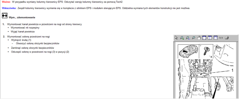

Gość andrev2222 Opublikowano 9 Lipca 2019 Udostępnij Opublikowano 9 Lipca 2019 (edytowane) Witam, muszę wymienić wspomaganie w Corsie D z 2010r. 1.2 86KM, ale silnik ma w tym przypadku pewnie niewielkie znaczenie. Czy ktoś już przerabiał demontaż kolumny kierownicy ze wspomaganiem w Corsie D i podpowiedziałby, jak krok po kroku zdemontować ten podzespół? Trzeba zdejmować kierownicę do tej operacji...? Mam jeszcze ważne pytanie, czy wspomaganie jest elementem immobilizera, czy można zamontować używkę plug and play, bez programowania za pomocą "Security code"? Chciałem się zorientować, jak jest faktycznie i nie udało mi się uzyskać odpowiedzi Edytowane 9 Lipca 2019 przez andrev2222   Cytuj Odnośnik do komentarza https://forum.opel24.com/topic/86898-corsa-d-2010r-demonta%C5%BC-elektrycznego-wspomagania-kolumny-kierowniczej/ Udostępnij na innych stronach Więcej opcji udostępniania...

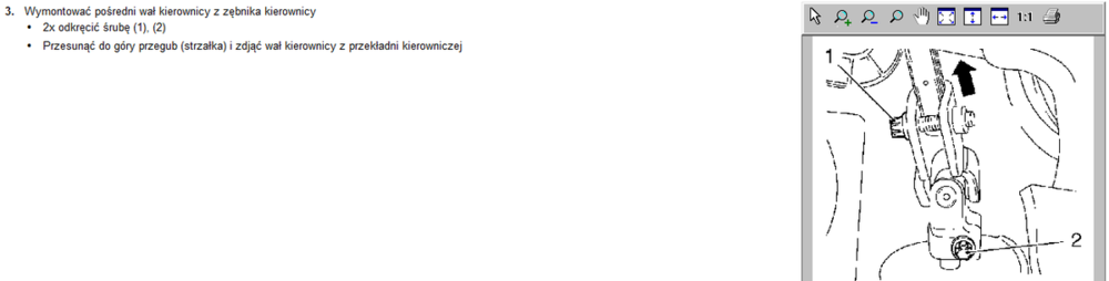

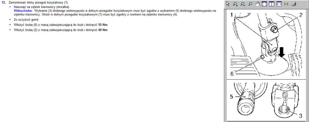

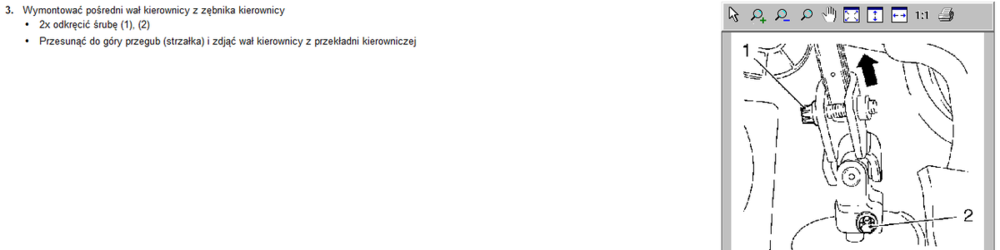

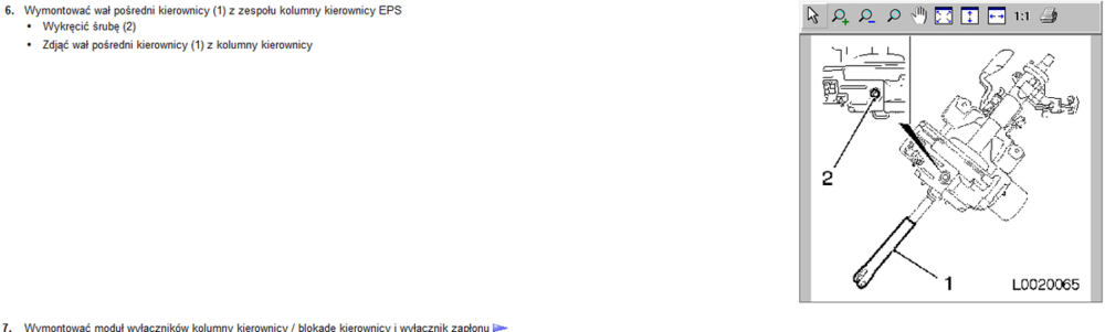

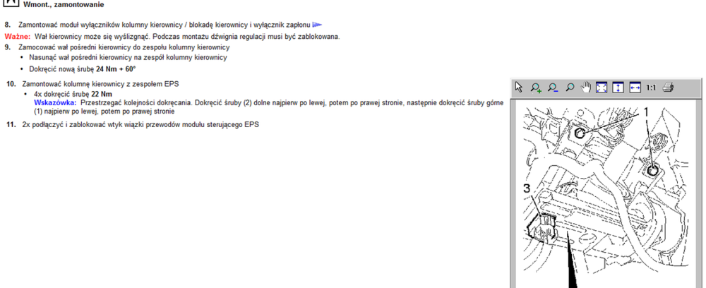

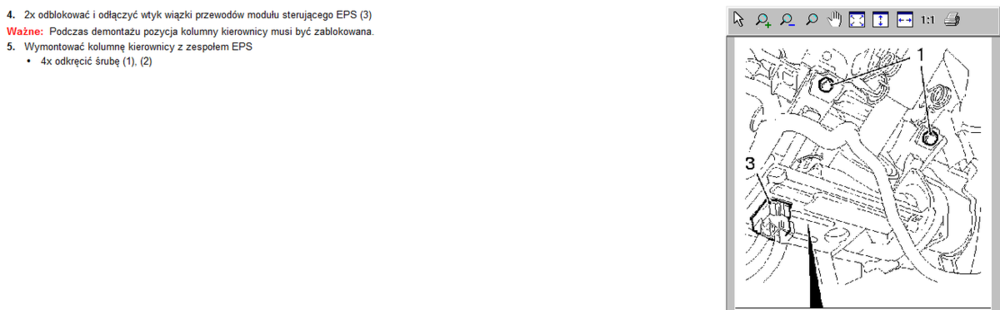

adam1954 Opublikowano 9 Lipca 2019 Udostępnij Opublikowano 9 Lipca 2019   Cytuj Odnośnik do komentarza https://forum.opel24.com/topic/86898-corsa-d-2010r-demonta%C5%BC-elektrycznego-wspomagania-kolumny-kierowniczej/#findComment-708595 Udostępnij na innych stronach Więcej opcji udostępniania...
Gość andrev2222 Opublikowano 9 Lipca 2019 Udostępnij Opublikowano 9 Lipca 2019 Mistrzostwo świata, to z oryginalnej instrukcji serwisowej, czy z innego źródła? Nie ma nic o zdjęciu kierownicy, więc jeśli przy takiej dokładnej instrukcji nic o tym nie wspominają, to chyba nie trzeba nawet jej zdejmować, z poduszką powietrzną...?   Cytuj Odnośnik do komentarza https://forum.opel24.com/topic/86898-corsa-d-2010r-demonta%C5%BC-elektrycznego-wspomagania-kolumny-kierowniczej/#findComment-708607 Udostępnij na innych stronach Więcej opcji udostępniania...

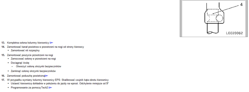

WariatPSM Opublikowano 10 Lipca 2019 Udostępnij Opublikowano 10 Lipca 2019 Jest na przedostatnim zdjęciu pokazane, że rozkręca się tzw. krzyżak i wtedy śmiało można już demontować przekładnie z grodzi silnika. Dobrze będzie zblokować kierownice jak będą na wprost koła, po prostu wyciągnąć kluczyk i prawo/lewo się zablokuje, także oznaczyć w jakiej pozycji był krzyżak, bądź wieloklin żeby przy składaniu nie było niespodzianki typu kierownica prosto a auto w prawo czy lewo. Prawdopodobnie później będzie potrzeba zrobić zbieżność.   Cytuj Odnośnik do komentarza https://forum.opel24.com/topic/86898-corsa-d-2010r-demonta%C5%BC-elektrycznego-wspomagania-kolumny-kierowniczej/#findComment-708622 Udostępnij na innych stronach Więcej opcji udostępniania...

Gość Goku1512 Opublikowano 14 Września 2022 Udostępnij Opublikowano 14 Września 2022 Witam czy po wymianie trzeba coś kodować? CZy wystarczy wymienić cały wkład EPS pokazany na zdjęciu wyżej? Pozdrawiam   Cytuj Odnośnik do komentarza https://forum.opel24.com/topic/86898-corsa-d-2010r-demonta%C5%BC-elektrycznego-wspomagania-kolumny-kierowniczej/#findComment-762187 Udostępnij na innych stronach Więcej opcji udostępniania...
ArKos Opublikowano 14 Września 2022 Udostępnij Opublikowano 14 Września 2022 Czujnik kąta skrętu się kalibruje. Cytuj Odnośnik do komentarza https://forum.opel24.com/topic/86898-corsa-d-2010r-demonta%C5%BC-elektrycznego-wspomagania-kolumny-kierowniczej/#findComment-762196 Udostępnij na innych stronach Więcej opcji udostępniania...
