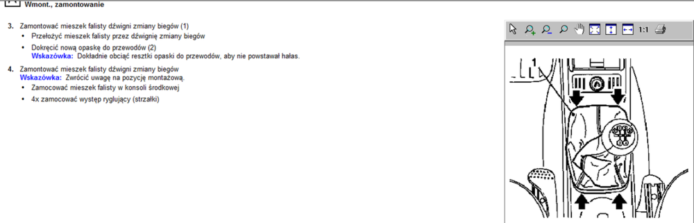

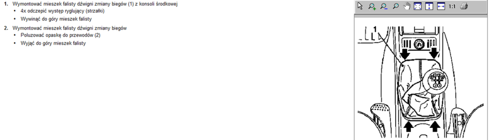

witam mam zamiar wymienic sobie ten mieszek od biegów wie ktos  jaki rodzaj gałki jest w aucie i jak sie to zdejmuje??? foto mile widziane(gg:5545243)

ale to astra a nie tigra z tego co wiem jest jakis problem z demontazem przez kombinacje wstecznego biegu
Ale co wiesz?
Sprawdziłeś czy tak się da?
W Merivie się dało.
Ale ja sprawdziłem
A tobie się chciało?
https://forum.opel24.com/topic/87136-opel-tigra-tt/#findComment-716515
Ja mieszek wymieniałem bez demontażu gałki w dwóch oplach.
https://forum.opel24.com/topic/87136-opel-tigra-tt/#findComment-716562
