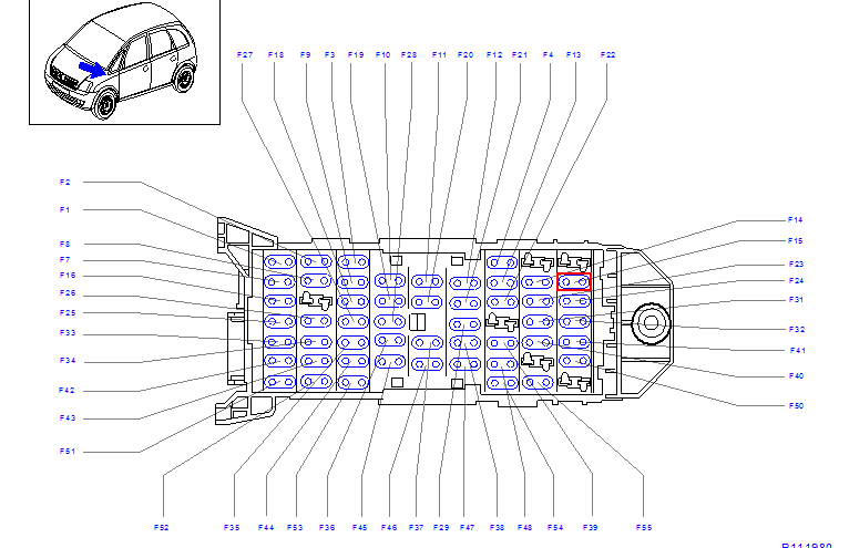

adam1954 Opublikowano 21 Sierpnia 2019 Udostępnij Opublikowano 21 Sierpnia 2019 Bezpiecznik F15 I F20   Cytuj Odnośnik do komentarza https://forum.opel24.com/topic/87283-niskie-napi%C4%99cie-na-pompie-paliwa/#findComment-710314 Udostępnij na innych stronach Więcej opcji udostępniania...
Gość kultywator125 Opublikowano 21 Sierpnia 2019 Udostępnij Opublikowano 21 Sierpnia 2019 (edytowane) Bezpieczniki dobre Główna masę mam z jednej strony mam przykręconą do karoserii a z drugiej strony nie wiedziałem gdzie przykręcić i złapałem ją śrubą mocującą rozrusznik, może tu gdzieś masa ginie przy kręceniu? Edytowane 21 Sierpnia 2019 przez kultywator125   Cytuj Odnośnik do komentarza https://forum.opel24.com/topic/87283-niskie-napi%C4%99cie-na-pompie-paliwa/#findComment-710315 Udostępnij na innych stronach Więcej opcji udostępniania...
adam1954 Opublikowano 21 Sierpnia 2019 Udostępnij Opublikowano 21 Sierpnia 2019 1 godzinę temu, kultywator125 napisał: Bezpieczniki dobre A jakie napiecia na nich? 1 godzinę temu, kultywator125 napisał: złapałem ją śrubą mocującą rozrusznik, Coś jaśniej? Miałeś luźno dyndającą masę?   Cytuj Odnośnik do komentarza https://forum.opel24.com/topic/87283-niskie-napi%C4%99cie-na-pompie-paliwa/#findComment-710323 Udostępnij na innych stronach Więcej opcji udostępniania...
