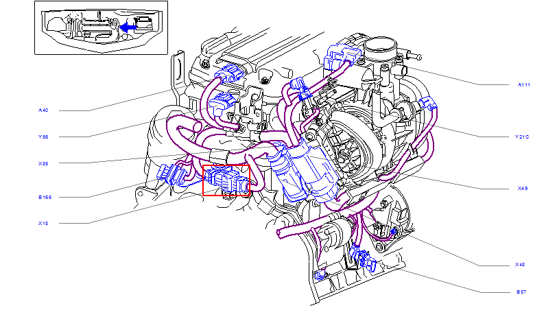

adam1954 Opublikowano 30 Sierpnia 2019 Udostępnij Opublikowano 30 Sierpnia 2019 22 godziny temu, kultywator125 napisał: Tak, na bezpieczniku F15 podczas kręcenia jest 0,15v A więc tak. Bezpiecznik F2 to napięcie stałe na przekaźnik sterowania silnikiem. Gdy sterownik puści na niego masę pin 85 to wtedy płynie napięcie stałe z pinu 87 tego przekaźnika do bezpiecznika F15 . Ale nie tylko. Bo jest przed bezpiecznikiem F15 rozdzielony na niego oraz na bezpiecznik F14 poprzez tę wtyczkę na obydwie sondy , na twinport , na elektrozawór par paliwa,oraz na EGR. Gdzie jest to rozgałęzienie nie wiem . Ja bym natomiast spróbował pociągnąć na próbę napięcie z bezpiecznika F14 do bezpiecznika F15   Cytuj Odnośnik do komentarza https://forum.opel24.com/topic/87283-niskie-napi%C4%99cie-na-pompie-paliwa/page/2/#findComment-710661 Udostępnij na innych stronach Więcej opcji udostępniania...
WariatPSM Opublikowano 30 Sierpnia 2019 Udostępnij Opublikowano 30 Sierpnia 2019 2 godziny temu, adam1954 napisał: na obydwie sondy , na twinport , na elektrozawór par paliwa,oraz na EGR. Gdzie jest to rozgałęzienie nie wiem . Ja bym natomiast spróbował pociągnąć na próbę napięcie z bezpiecznika F14 do bezpiecznika F15 Można spróbować, jeśli nic nie wskórasz oddaj auto do dobrego elektryka i powiedz po kolei co robiłeś żeby za długo się nie męczył, przystawałbym na usmażenie/zwarcie albo immobilizer, bo już chyba wszystkie opcje wykorzystane? Jak będzie naprawione daj znać co tam się stało dla potomnych   Cytuj Odnośnik do komentarza https://forum.opel24.com/topic/87283-niskie-napi%C4%99cie-na-pompie-paliwa/page/2/#findComment-710679 Udostępnij na innych stronach Więcej opcji udostępniania...
