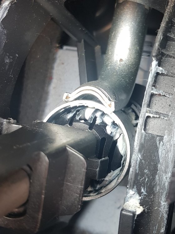

Witam. W mojej astrze H 2008' strasznie dziwnie i ciężko wchodzą biegi. Nie że przeskakują, wybijają się tylko trzeba użyć dużo siły i jest taki 'oporny' dźwięk jak na nagraniu. Czym to może być spowodowane? Olej w skrzyni? Linka od sprzęgła? Czy jakieś te drobne części które się wyrabiają w środku skrzyni?
Edit. Tak wygląda po ściągnięciu mieszka.

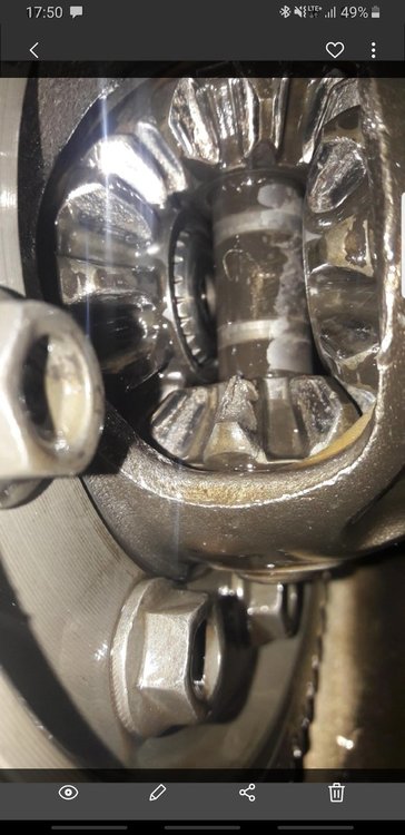

Niestety nie udało mi się ogarnąć kanału i auto poszło do warsztatu... I okazało się że są uszkodzone satelity... I wnętrze skrzyni.. i teraz pytanie regeneracja jest opłacalna? Czy lepiej szukać używki po necie?

Co ty tam masz?
400KM?
Był olej?
Jak wygladają inne koła?
samą różnicówkę można z innej skrzyni dać, tylko dobrze by było przepłukać całą skrzynie, bo opiłki pewnie są wszędzie.
Z drugiej strony pewnie skrzynia nie będzie bardzo droga.
https://forum.opel24.com/topic/87331-ci%C4%99%C5%BCko-wchodz%C4%85ce-biegi/#findComment-710630
Kup używaną i kontrolnie sprawdź jak wygląda w środku, żeby nie było powtórki z rozrywki, zawszę tą drugą będziesz miał na graty. Ładnie dojechana różnicówka, to wygląda na brak oleju, ostrą jazdę, albo już naprawdę zajechane półosie/przeguby i zmieliło zęby.

Kilka skrzyń już zmieliłem, w jednej tez różnicówkę, ale nie w ten sposób.
Poddał się wieniec różnicówki, ale nie satelity.
Tu dla mnie pracowało na sucho i dociskanie na zakrętach.
Tylko u mnie było 360Nm w autku ważącym 1000kg  :)
